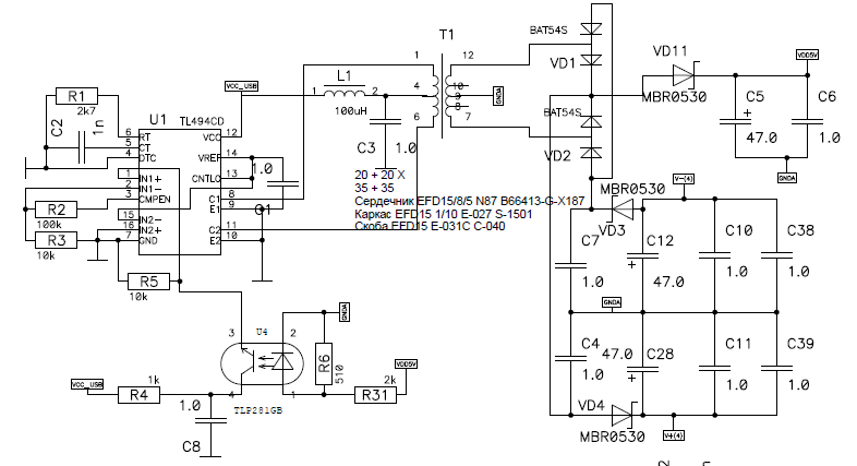

    Подскажите как лучше сделать. Нужно для питания звуковых цепей в компьютере для PCIe (звуковая карта), на таком разъёме отсутствует минус 12 вольт. Находил на ебее микруху, но её стоимость около 500 руб, что дороговато.

    По умолчанию Re: Нужно из плюс 12 вольт сделать минус 12 вольт.
    http://cpp.in.ua/ru/2014/01/ecg-ligh...-k-kompyuteru/
    Преобразователь питания со стабилизацией выходных напряжений выполнен на ШИМ-контроллере TL494,
    с гальванической развязкой.
    о, почти копия моего, только я последовательно шоттки не допёр соединять )) да фидбак на частотозадающий резистор заведён и транс с индуктором совмещён (LLC). На совсем мелкий ток, действительно пойдут голые выходы 494.

    vitaly_spb, СПАСИБО.
