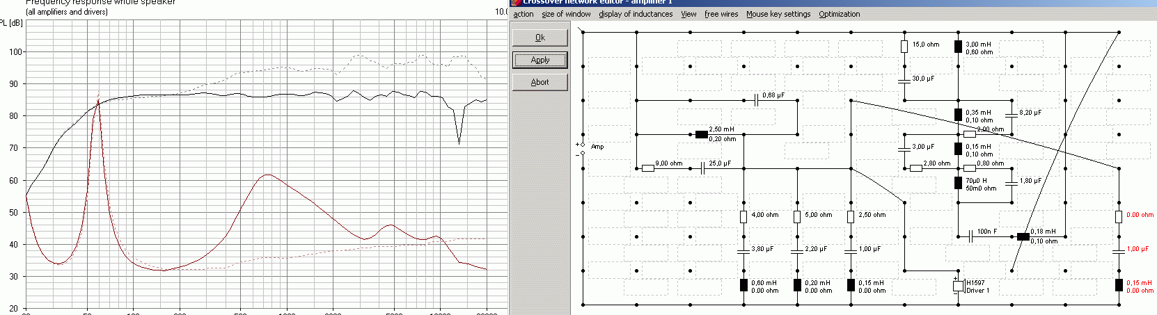

    По умолчанию режекторный фильтр для удаления горбов АЧХ динамика.
    пересмотрел много схем кроссоверов и практически ни где не встречал фильтров такого вида
    в симуляторе(LspCad) всё работает очень эффективно.
    может есть какие подводные камни для таких фильтров ?

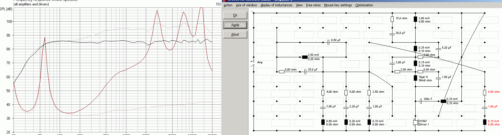

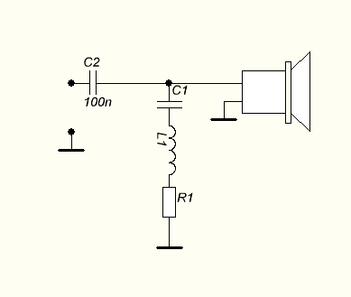

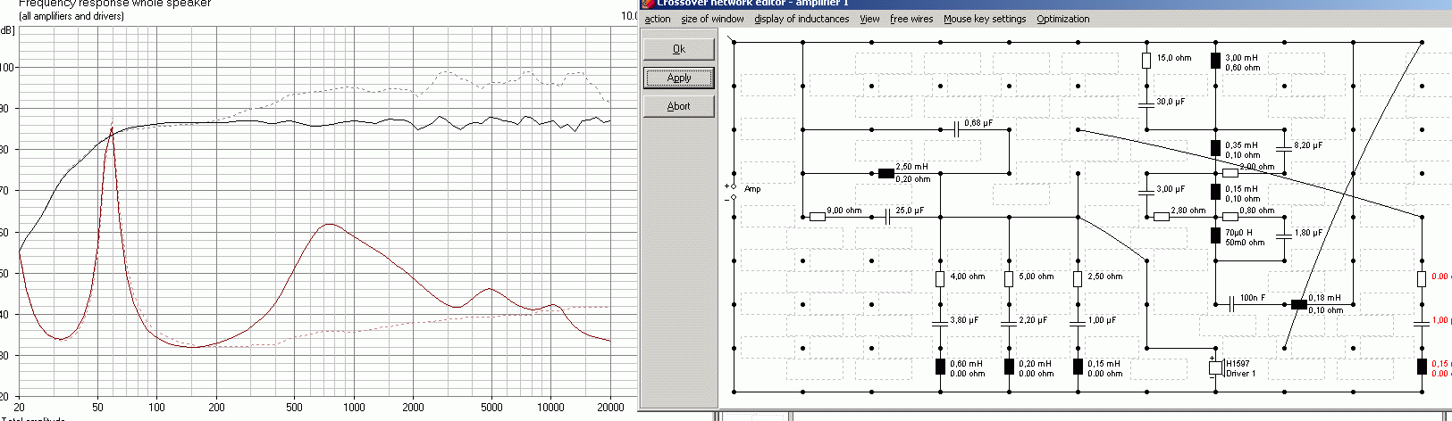

    Вот. Чисто с иллюстративной целью. Первая картинка - параллельный вариант. Вторая - последовательная "колбаса". Это в общем смысле, чтобы было видно разницу.
    С красненькими детальками - ваш клиент, настроен специально не на ту частоту, поиграйте. Проект прилагается.
