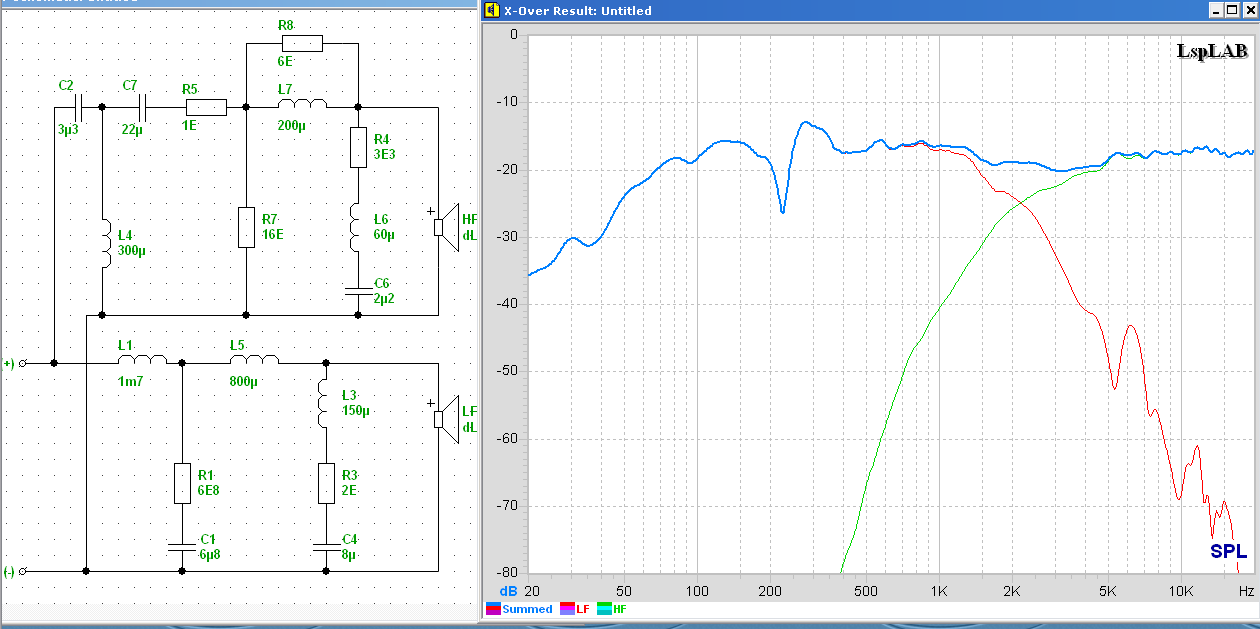

    По умолчанию режекторный фильтр для удаления горбов АЧХ динамика.
    пересмотрел много схем кроссоверов и практически ни где не встречал фильтров такого вида
    в симуляторе(LspCad) всё работает очень эффективно.
    может есть какие подводные камни для таких фильтров ?

    Есть. Нужно следить за импедансом на частоте настройки режектора, чтобы усилителю не стало нехорошо. И многие утверждают, что режектор звучит. Как консервная банка .

    Реально такой фильтр работает.
    Параллельный фильтр снижает импеданс источника сигнала, который видит катушка динамика.
    Последовательный фильтр наоборот повышает внутреннее сопротивление источника сигнала.
    Последовательный фильтр подходит для коррекции не всех видов выбросов на АЧХ. Если выброс связан с отраженной изгибной волной от края диффузора, то дампфирование катушки приводит к поглощению этой волны и снижение импеданса источника помогает катушке поглотить такое колебание. Если выброс связан с зональным характером работы диффузора, то снижение импеданса может вызвать увеличение добротности колебаний и приведет к противоположному эффекту, чем ожидается.
    Конечно, надо не забывать и о импедансе всей АС. Однако, реальное применение таких режекторов около динамика за полным СЧ фильтром, обычно не приводит к серьезным провалам импеданса, который видит усилитель.
    Слуховая эффективность применения режектора сильно зависит от причин появления горба на АЧХ и способа ее коррекции. Тек же, надо не забывать о правильном расчете не только частоты режектора, но и его добротности. Правильно сделанный режектор кардинально улучшает звучание динамика и позволяет осадить ватерфол на выбранной частоте. Но это не для все видов выбросов. По сути, режекция выброса от зональной работы подавить нельзя, можно только снизить заметность, а хвост на ватерфоле так и останется. Выброс, связанный с резонансами пространства под центрирующей шайбой, давится хорошо и счастливо. То же относится и к некоторым другим акустическим или механическим резонансам. Резонанс отраженной от края диффузора волны лучше давить демпфированием края диффузора и только остатки незадемпфированной волны можно подправить параллельным режектором.

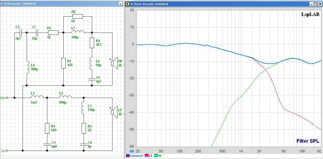

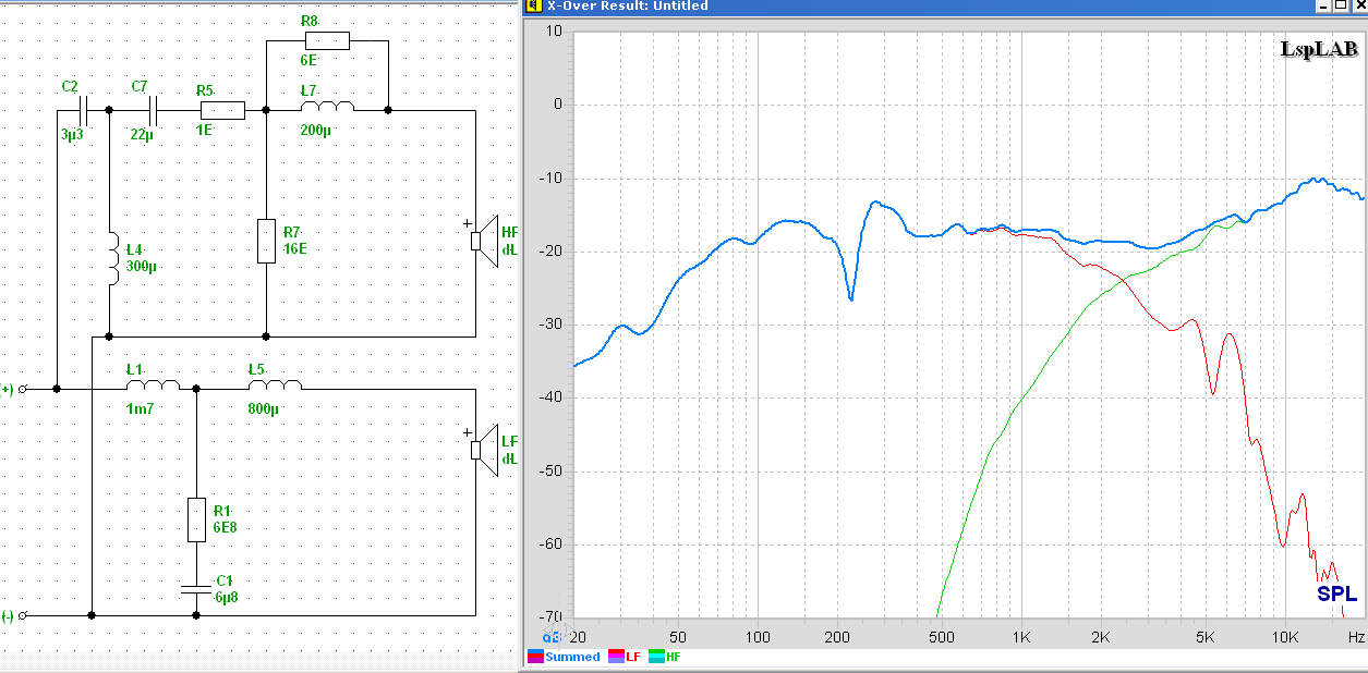

    Вот как раз из последней работы на недорогих динамиках - пришлось изрядно подровнять режектрами, но обратите внимание на последнем скрине (АЧХ только фильтров нагруженных на реальную Z-хар-ку динамиков) добротность режектров небольшая. Все номиналы подбирались в ручную, никаких расчётов. Только упорное перебирание номиналов и контроль АЧХ, ФЧХ и суммарного ипеданса.
    Первый скрин - акустическая АЧХ с режекторами, второй - то же самое но если убрать режекторы.
