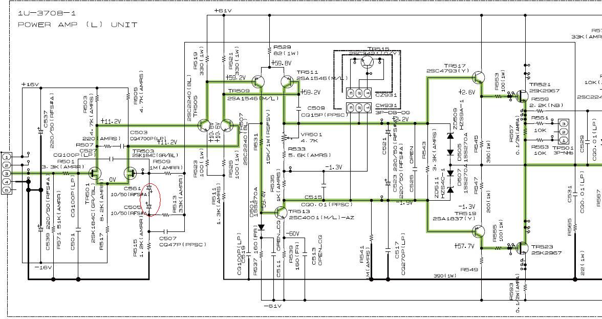

    Встретил в мануале одного из лидирующих производителей HI-FI необычное для меня включение выходного каскада. (см. картинку)
    Этот производитель использует эту схему очень давно в одних из самых дорогих своих усилителях. Мне бы хотелось с вашей помощью понять, какие есть недостатки и преимущества у такого исполнения схемы?

    На сколько я понимаю, эту схему можно включить и по классическому способу, поставив транзисторы разной полярности, перекинув затвор из нижнего плеча в эмитер предвыходного транзистора, не будет ли это лучшим решением?

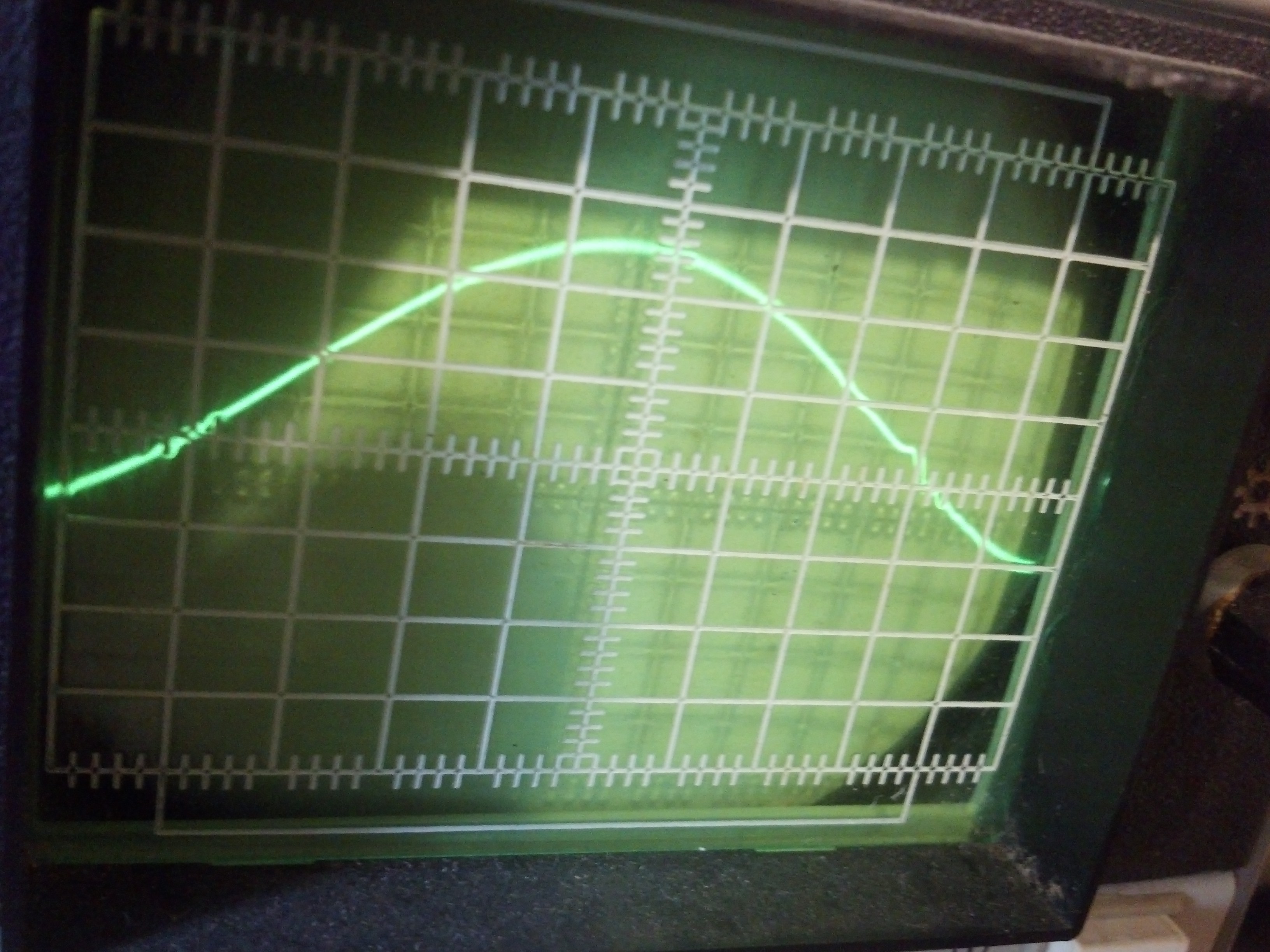

    Я собирал этот усилитель, и заметил то, что больше 20 килогерц он работает не хорошо, осциллограмма выглядит вот так.
    Вот теперь, на нормальной схеме, стало понятно, здесь неудивительно - причина в отсутствии ускоряющего конденсатора параллельно R531, включённого между коллектором TR509 и базой TR513, из-за этого ухудшается работа токового зеркала на высших звуковых частотах. Значение номинала ёмкости этого конденсатора(1...10nF) лучше подобрать экспериментально по форме синусоиды на 20 кГц(ещё лучше по минимуму Кг) при соблюдении критерия устойчивости УМЗЧ к самовозбуждению.
    Не понятно одно, почему такой производитель в такой дорогой усилитель, не поставили этот конденсатор, какая цель?
    И еще забыл добавить к схеме, элементы что отмечены на схеме как Open, не ставились в этот усилитель вообще. Но тут тоже не понятно, почему не ставились и для каких целей они вообще там были предусмотрены?
    То на совести производителя, как варианты - экономия, перестраховались, и т.д. .....
    Open - так обычно обозначаются элементы которые могут ставиться или не ставиться, в зависимости от их необходимости, при настройке или регулировке изделия.

    Скажите пожалуйста, нашел другую модификацию этой схемы, и там заметил, что номинал конденсаторов что я выделил красным, в два раза больше, то есть тут по 10 мкФ и там по 20. Вы не подскажите на что это может влиять? И не будет ли лучше поставить вместо них один неполярный кондер?

    Увеличивая эту емкость вы расширяете НЧ полосу.
    Один неполярный я думаю будет лучше, а еще лучше поставить пленочный. Даже 1мкФ может хватить, если увеличить R509 до 3 Мом.
ID:	210922Возобновил испытания, и так, вот что я вижу на 80 килогерцах, 5 вольт на деление и нагрузка 5 ом!
    До 25 килогерц такого нету, синус ровный, начиная от 31 и выше килогерц, наблюдается вот такая ступенька, и чем выше частота, тем на меньшей мощности она проявляется.
    Я вот что думаю, может не трогать эту схему, 25 kHz нормально отрабатывает, и ладно, все таки для звука усилитель?
