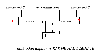

    По умолчанию Re: Раздельное питание УН и ВК, разводка земли.
Название:	ещё один вариант.GIF
ID:	206875Nick-nack, по Вашей наводке ещё раз попытался почитать тему по усилителю Л. Зуева (правда далее 10 той стр. не осилил). #196 напомнил случай из практики одного моего знакомого. Вторая половина, конец 80 тых. Надумал он свою магнитолу снабдить активной акустикой. В колонки от "Мелодия-106" спаял по мостовой схеме усилители. Соединил всё это как на картинке. Вот так дома на столе всё работало, в авто с проводами соответствующей длины отказывалось (дома к стати тоже). Леонид в #196 посте упомянутой темы примерно об этом и пишет. Всё равно, я не стал бы так делать даже с укороченными проводами.
    да, хороший пост...я тоже обратил внимание, когда читал
    ага... согласен
