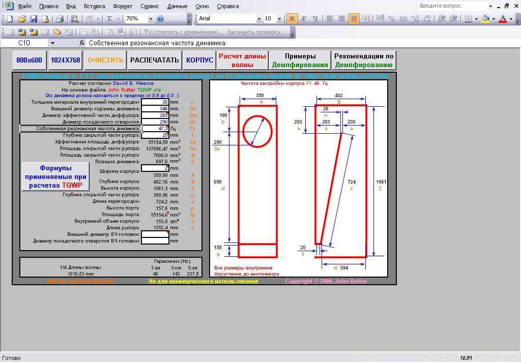

    Учитывая мой практически нулевой опыт в построении акустических систем решил я сделать акустику типа TQWP (из-за как мне показалось простоты расчета и наличия информации о построении такого типа акустического оформления в инете в частности на сайтах http://tqwp.narod.ru/ , http://gajdar.nm.ru/ ну и здесь конечно http://vegalab.ru/forum/ ) на ШП динамиках ими оказались конечно же 100ГДШ33-16 производства НОЭМА, благо мне повезло, привезли мне их прямо с НОЭМЫ (это около 5000 км) коллеги по работе.

    Динамик №10: Fs=46,335 Hz, Vas=104,273L, Qts=0,713, Qms=13,462, Qes=0,753
    Динамик №12: Fs=47.457 Hz, Vas=104,128L, Qts=0,756, Qms=14.075, Qes=0,799
    Вот не знаю что и думать относительно расхождения параметров, правда я динамики не разминал может после разминки параметры сравняются, чего мне не особо хочется так как мои измерения мне больше нравятся.
    Вот думаю или сразу конструкцию Gajdarа 1 в 1 делать, или рассчитывать под свои параметры с помощью программ, которые есть в инете на tqwp.narod.ru и предложенная здесь serg_no-coment https://forum.vegalab.ru/showpost.php?p=156157&postcount=17
    в которой, как я понял, основное отличие в том, что она считает настройку рупора на резонансную частоту динамика, то есть F1=Fs
    Вопросы, которые сейчас у меня появились на данном этапе строительства.
    • Что думает уважаемые Гуру по поводу альтернативной программы для расчета TQWP, которую предложил serg_no-coment, все дело в том, что при расчете высота колонки получается ниже, чем по программе с сайта tqwp.narod.ru как для меня так меня это устраивает, но как это отразится на звуке?
    • Вопрос скорей всего к Gajdarу если повторить Вашу конструкцию 1 в 1 насколько измеренные мною параметры соответствуют Вашей конструкции.
    • Как правильно и сколько времени «разминать» этот динамик, насколько изменятся параметры после разминки?
    Заранее благодарен за ответы и надеюсь на Вашу поддержку

    Да в том то и дело, что я прикинул площадь этого отверстия в Гайдаровых колонках у него площадь намного больше чем у меня вот и засомневался. Или я площадь динамика уже разучился считать по моему S=pi*R^2=3,14*(265/2)^2=55126,625 мм^2

    Да оно и видно, что не на ровном месте наверное и с Гайдаром консультации проводил. Мне даже эта альтернатива больше нравится так как размер меньше получается по высоте. Я так понимаю это от того, что корпус настраивается на резонансную частоту динамика а не на 0,75Fs. Но учитывая то, что оформление должно демфировать динамик на резонансной частоте или + - 10% от резонансной то с уходом параметров после приработки динамика и учитывая, что резонансная частота должна понизится может лучше корпус настроить на 2-3% ниже чем резонансная частота динамика сейчас.

    После долгих раздумий склоняюсь к этому варианту рассчета
    https://forum.vegalab.ru/attachment....8&d=1146607922
    Правда неясность с Dia осталась и принцып рассчета конструкции Гайдара так и не раскрыт. Сколько вариантов перепробовал так и не понял.

    В основе свех екселевских программ лежит первоначально экселевский файл Джона Руттера, математическая модель в мачкаде тоже есть в инете. Данная конструкция обсуждаась тут очень детально года два назад. Все нюансы мы перетерли с Игорем Свиридовым. В принципе Судьба Пауля Войта незавидна. Человек, который сделал очень много для акустики (а динамики Ловтер это как раз егодетище и домашняя акустика с трактриссным баклоадед хорном и.....) никакой практически информации первоисточников нету. Я писал свою статью еще на местном сайте sinor.ru живя со старой женой ))) после ухода все файлы были потерты и страничку я нехотя восстанавливал из кеша.
    В общем, теории есть - хочется разбираться- пожалста, но поновой ражбирать все по косточкам наверное уже никто не будет.
    Различия и непонятки у всех есть только в том, при расчете длины средней линии рупора считать ли расстояние от середины снизу у раскрыва треугольника к выходу из порта или нет. можно конечно сейчас разобрать этот вопрос поточнее- но пока нет времени копаться. тем более что эти 15-20см особой то погоды не составят )))) 188см и 2 метра допустим при резонансной частоте динамика 45 герц. в первом случае даст точно 45.2гц, а во втором случае 42гц точно, но в любом случае, динамик не будет раздемпфирован, так как первый пик резонанса перекроет эти диапазоны. Главное - не прмазать значительно.
    Что касается диаметра, то при расчетах самым точным будет приведенная производителем пложадь эффективного излучения динамика. И что касается выходного порта - то главное не сделать меньше этой площади - уйдем в компрессию, при прочих иных слагаемых изменение габаритов корпуса будет результироваться на форме гребенчатого фильтра ))) сопротивления излучению...а соотношение входного диаметра рупора к выходному изменит расположение динамика по высоте. ))
    Но в любом раскладе, Войт понимал, что делал )) и если кто найдет на английском материалы исходных статей- то мне перевести их без проблем... вот напечатать переыведенное уже займет много времени.
    А эти новые 100ГДШ-3-3 просто идеально подходят для TQWP, со временем, дойдут до 45 герц.
