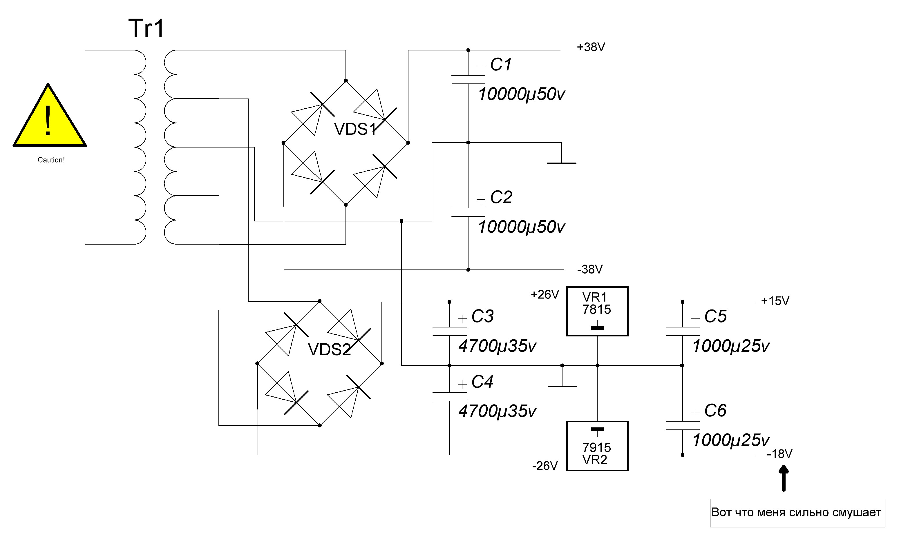

    Доброе время суток.Есть трансформатор и выпрямленный мост с конденсаторами со средней точкой +38 и -38V в холостом а нужно сделать +15 и-15V LM7815 и LM7915 не подходят так как 7915 не справляется со своими обязанности выдает 25V переменял кучу LM7915,а LM7815 справляется со своей задачей,подскажите в чем может быть дело или посоветуйте какой ни будь стабилизатор.Заранее благодарен.

    По умолчанию Re: Нужен совет,стабилизатора двух полярного питания для TL 072
    Доброе время суток,собрал понижающий стабилизатор на LM78XX двух полярное, входное напряжение +26V -26V после LM78XX?по плюсу 15v,а по минусу 18V,Почему понять не могу,переменял много LM7915 напряжение 18V.
    Нова, все ок. Под нагрузочкой будет как надо. Сам по этому поводу кипишевал.
    Цитата Сообщение от NOVA Посмотреть сообщение
    а по минусу 18V,
    Конденсатор на ее выходе забыли поставить, или нагрузку дать (минимально требуемую). Некоторые стабилизаторы так себя ведут.
    Доброе время суток,СП всем за помощь,вот решил нарисовать и вам показать.Стрелочкой указал мою проблему.

    1,328
    Вот даташит. Если под нагрузкой остается -18в, меняйте микросхему(либо брак, либо левак неправильно отмаркировали).

    13,755
    Под нагрузкой килоом что, тоже -18?
    В даташитке указано что DC Input Voltage (for VO = 5 to 18V) -35V
    (forVO = 20, 24V) -40V
    ДА
    13,755
    Левак! У меня та же история, но под нагрузкой все тип-топ. У Вас тогда один выход: ставьте 2 диодных моста и две положительных 7815, будет все чОтко!
