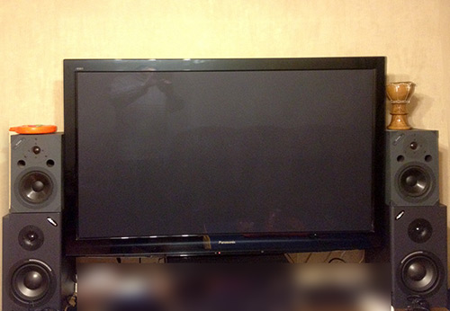

    Рекомендую на центральный канал делать 2 колонки и располагать их так же слева и справа от телека но вплотную и параллельно(последовательно), тогда виртуальная локализация источника попадет на центр экрана а не сверху или снизу.
    Эффект значительнее. Центральный канал - голоса пойдут прямо из рожи на экране. (я, например, по другому не могу слушать)
ID:	201273 верхние параллельно - центр. Снизу фронты...
    Можно ставить сверху-снизу телека, но разнесение по вертикали значительное и возникнут неприятности по фазе(лепесток) - придется прицеливать...
