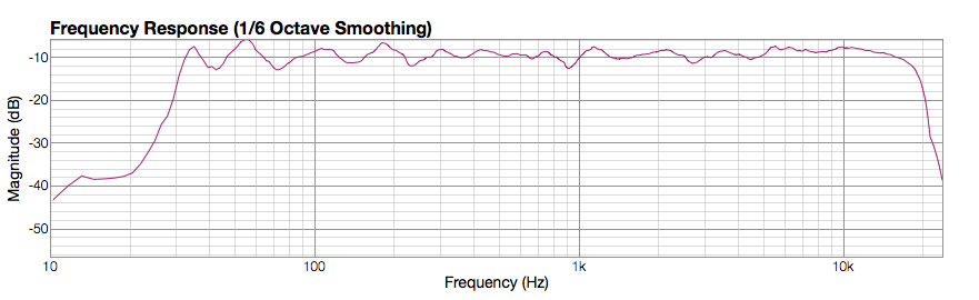

    ВОт большинство понимает (если вдумается) что будущее за цифровой обработкой, так зачем городить аналоговый огород с трудоемко меняемыми параметрами?
    Обгоните время, ставьте DSP , хоть каждый день под настроение перестраивайте... 4 LM3886 + MiniDSP и саб. Кроссовер, эквалайзер, раздельные задержки. ЧТо еще надо?
    Я пользую, мне нравится. Выдрал из простеньких колонок потроха, оставил по кондюку на пищалки(на всякий случай 10 мкф). Все, паяльное творчество кончилось...
ID:	200935 это 1,5 метра и без саба. Переставил колонки - просвистел, с ноута подстроил - 10 минут и слушай, радуйся.
    Всегда!!!

    По умолчанию Re: Акустические центры динамиков и ступенчатый бафл. Как лучше рассчитать?
    miniDSP 2x8 kit Price: 299 USD
    2
    аналог вход, 2х4 выход
    около 10000р придет на руки и на этом затраты кончатся а возможности будут избыточны (у меня в трехполоску на столько же (если не больше) катушки с кондюками вышло, да еше и запас на замену - подстройку пришлось докупать)
    http://www.minidsp.com/products/mini...2-x-in-8-x-out
    Я несколько раз покупал - приходит быстро, все прилично. Да и микрофон у них брал - правильный микрофон с индивидуальной калибровкой USB - удобно, опять-таки с батарейками и платой феникса не надо возиться... Время идет, надо перестраиваться. Эпоха самодельных паяльников прошла.

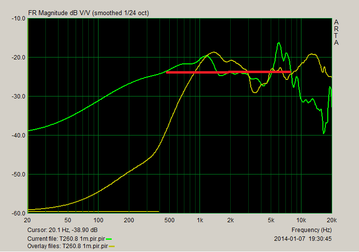

    - разъясните почему.
    FIR фазолинеен, соответственно не создает искажения формы сигнала (см. барст-тон прошедший через ФИР и через ИИР, либо аналоговый фильтр) во времени. Что касается оперативности перестройки фильтров, тут конечно ДСП нет равных, но зачем их перестраивать в готовой АС? Это делается на стадии проектирования и макетирования. Кстати, позволяет ли данный ДСП создавать режекторы и менять наклон АЧХ на заданном участке (коррекция конкретного динамика) для каждой полосы? Нажмите на изображение для увеличения.
ID:	200965 Справится (зелёную превратить в красную)?
    С уважением. Дмитрий.
    samodelkin, В первоисточнике нашел лишь явное указание на апроксимацию фильтров и выбор задержки каналов, потому и спрашиваю Вас, как опытного пользователя этого мини-ДСП. А судя по даташиту, параметрический эквалайзер не предусмотрен на каждую полосу отдельно. Может быть я чего-то не правильно понял в описании, но вопрос постом выше остается открытым.
    PS. с параметрическим разобрался, остается вопрос по обычной EQ коррекции, например баффлстеп или, если посмотрите на картинке выше, у данного динамика две полки, одна до килогерца, вторая от 2 до 3,5кГц, но разница между ними 2дБ.
    30.11.2005
    1,523
    Deemon1970, не хочется вдумываться в Ваш вопрос, на Вы в DSP имеете 6 параметриков поканально на входе и по 6 параметриков на выходе после кроссоверов - крутите как хотите.
    Мне и простого 31 полос на входе хватило на скорую руку. Комната все равно всю красоту убьет. Хоты бы в точке прослушивания более менее.
    На другой квартите есть комната вся наглухо (до паники) заглушенная, там вытягивал +/- 1дб и задержками +/- 30 град фазировал вертикаль - ачх уходит до 3дб примерно
    У меня не хватает времени углубляться, да и собственно цели такой нет.
    ПОд маком программа строит графики по 3 микрофонам одновременно так что не сложно подравнивать фазу
