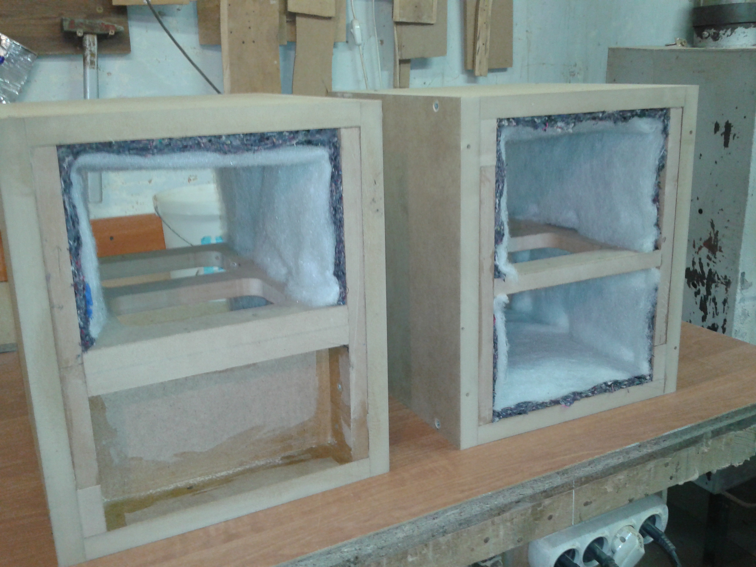

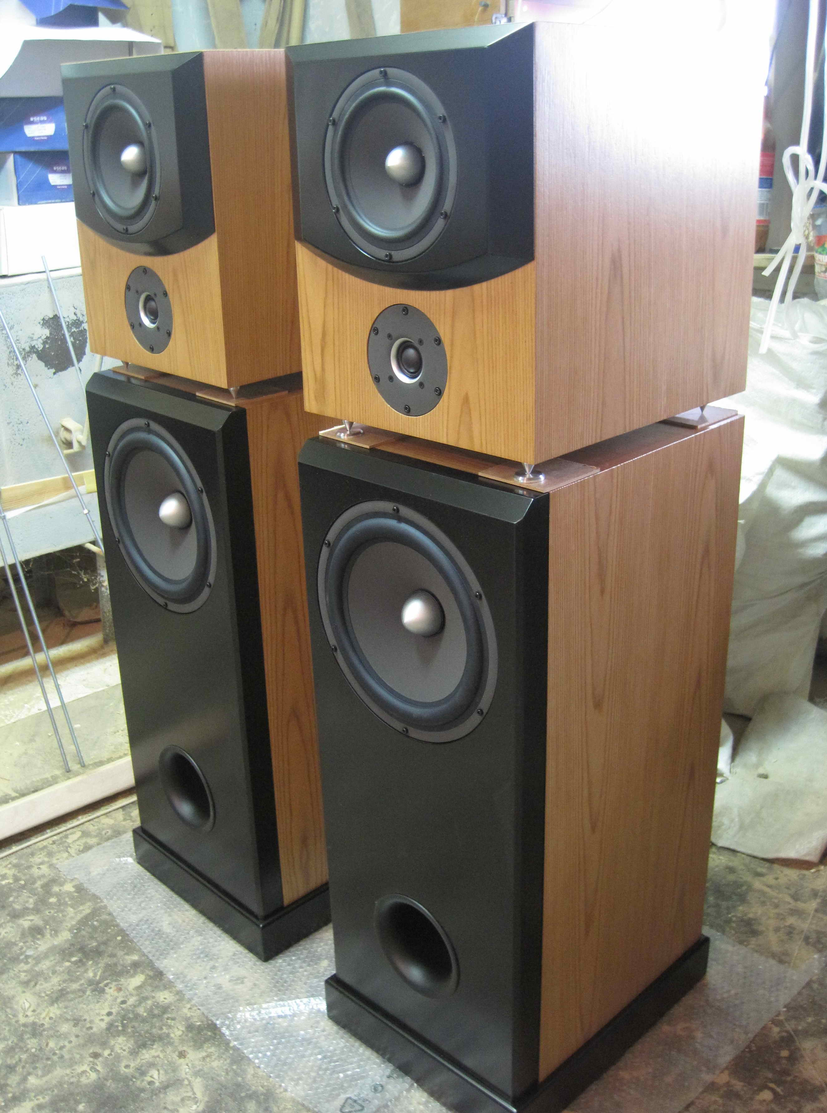

    Наконец я закончил этот проект.Обещал написать раньше, но не было времени...

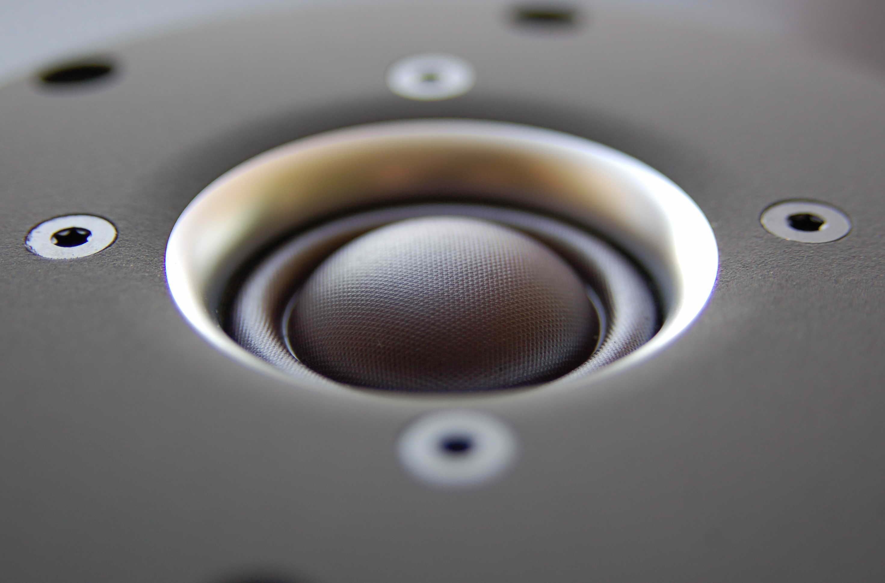

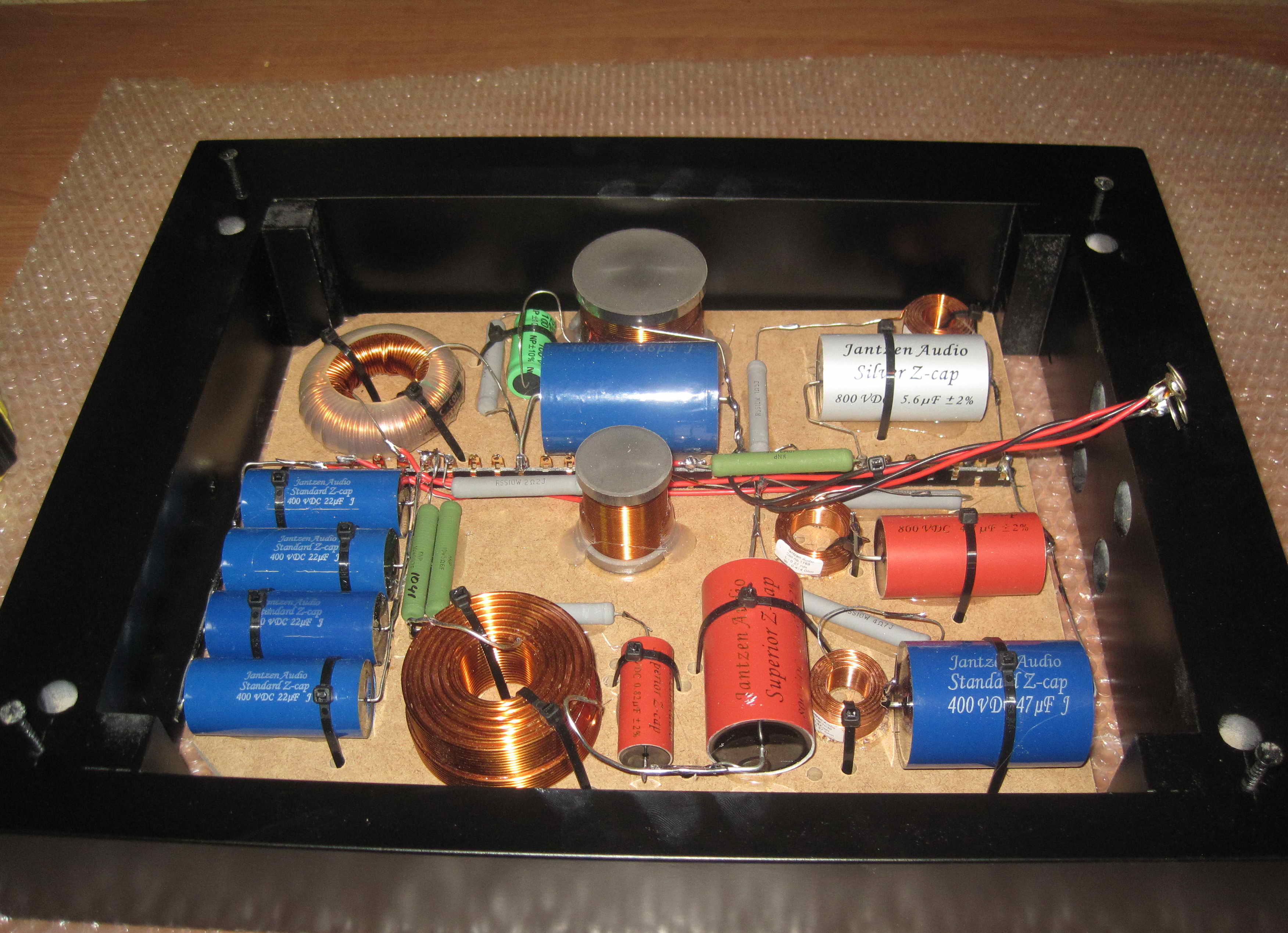

    По сути:

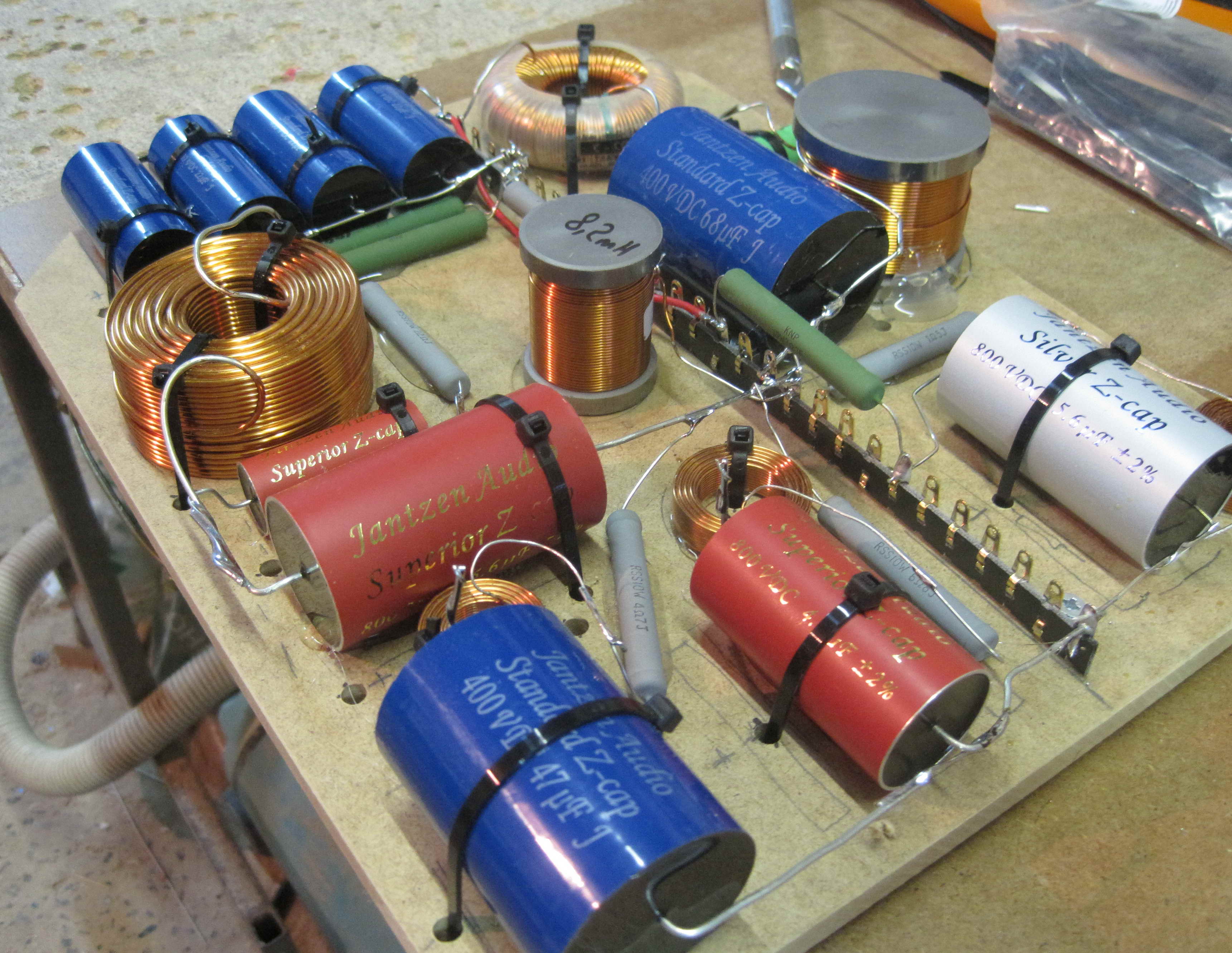

    1.Все компоненты как у Троелса за исключением кондеров на СЧ. Стоят синие-Standard-Z Cap. Очень уж было дорого с Супериорами.
    2.На ВЧ пришлось увеличить резик вдвое.Теперь АЧХ условно ровная.

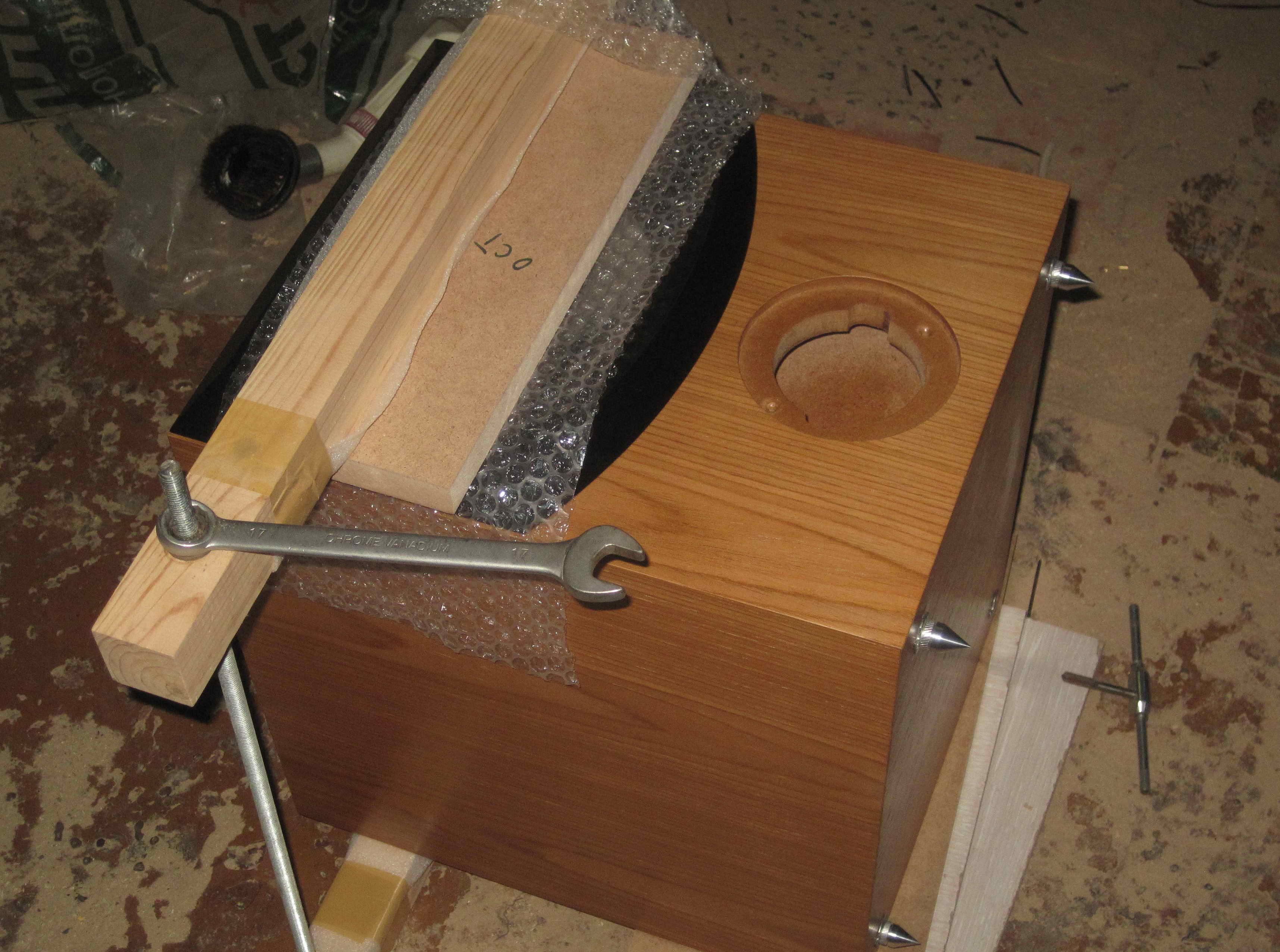

    3.Корпус 22мм мдф.Местами 19мм.Шпон файн-лайн 0.45мм.Покраска Novol черн мат.Грунт Novol 4+1.Решил отказатся в этот раз от специализированного грунта для МДФ.Тонировка шпона Herberts(цвет получался путем смешивания разных), лак Saerlack полиуретан 2к.

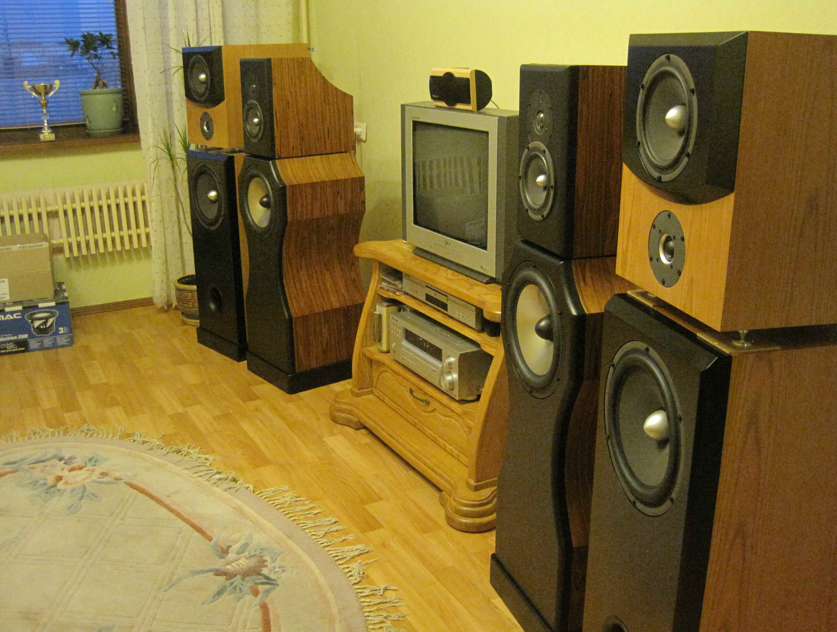

    Сравнеие:
    1.Для сравнения есть 3way(TG) и 338+0041+1209(Крылова) Все АС стоят в ОДНОЙ комнате(временно)и легко переключаются.
    2.Также для сравнения уши Сенн 595.
    Итоги:
    1.Как бы не хвалили 0041+338 и даже +1209.,но Jenzen Next лучше во всем диапазоне. Лучше атака, прозрачнее СЧ ,"наполняемость помещения" тоже, Т29-очень хороший пищ. НЧ хоть и ФИ но очень быстр(быстрее 1209) и диапазон снизу тоже радует по сравнению с 1209 в 50л ЗЯ. Возможно сравнеие 1209 и w26 в равных оформлениях уменьшило бы отличия, но попытка перевести w26 в ЗЯ с помощбю "носков" в ФИ показала перевес в сторону w26.
    Предположения:
    1."наполняемость" на СЧ связана с большим калибром 0042 против 0041.
    2.С НЧ не очень понятно вроди и ФИ но звучит хорошо.Не медленнее 1209 точно.
    3.ВЧ-породистый пищь слышно сразу.
    4.Самое интересное от Jenzen звука как бы "больше" чем от 338+0041+1209 при той же громкости.Не очень хочу и могу описывать звук.Как бы сцена глубже да и шире одновременно.Различные звуки меньше в кашу сваливаются.Как то так.

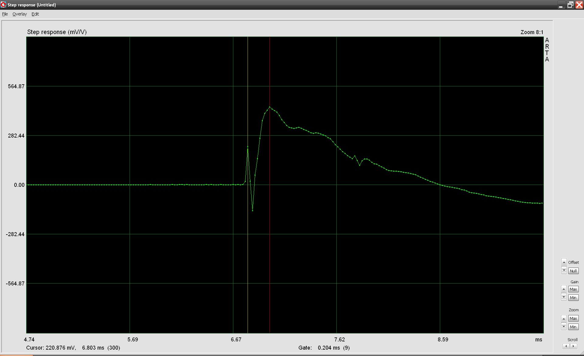

    5.При замерах видно что Step Resp импульс от ВЧ и от СЧ почти сливаются между ними 0,023мсек.Они излучают почти одновременно.(если рассматривать график по пикам импульса)
    В сравнении с 338+0041
Название:	Step Resp2.jpg
    около 0,2 мсек.
    Может причина более высокой прозрачности СЧ-ВЧ и кроется в выравнивании акуст центров ступенчатой пер. панелью?

    1 вопрос зачем вам 2 пары одинаковых АС что то другое не хотелось?
    Джензен не мои уже.
    если учесть что прозрачность и количество мелких деталей примерно одно и тоже то задирая некоторый диапазон частот можно получить подчёркивание деталей, у меня один раз получилось что за скрипом сопог и хрустом гравия не мог расслышать диалогов, такая прозрачность была
    Я думаю это всем понятно.
    АС с 6.5" играла явно прозрачней и объемней
    Похоже на мои ощущения.

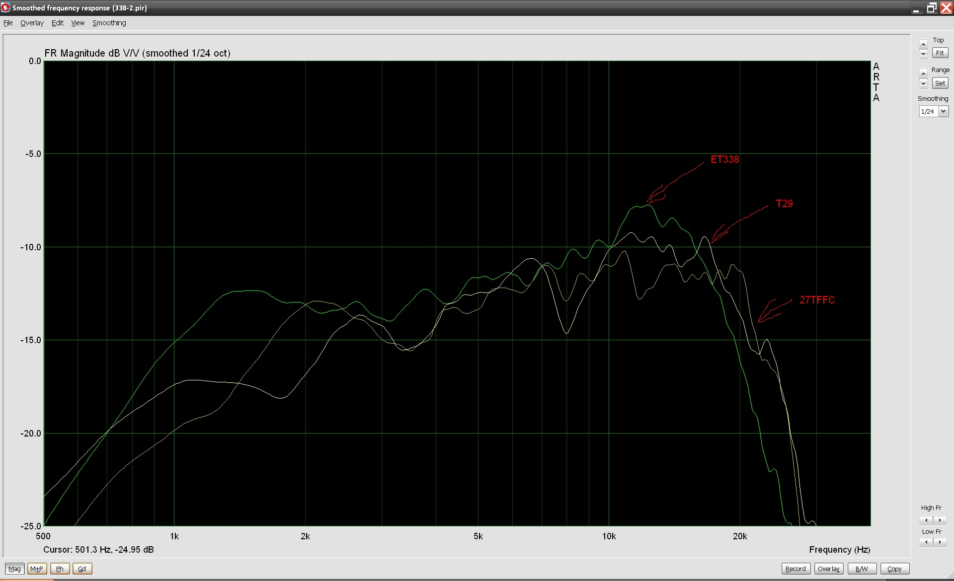

    уверен, что T29 на самых верхах играет лучше морэля.
    Да-но АЧХ похожа-тот же завал на 20кгц.Примерно.
    Провал на 7Кгц у Т29 наверное чуть глубокая посадка ВЧ-он сидит на 0,5мм глубже плоскости? Кто что думает?
    Как видите самая ровная от 3вей. Она самая дешовая и ровная, а звук где-- у самой дорогой как это ни обидно. Возможно и 3вей на 2 порядке заиграет живее, но мне кажется дело тут не в фильтрах.
    Для меня цель этой дискусии в том чтобы понять причину "успеха" Джензена в сравнении с 338+0041. Григория прошу не обижатся.
    Ступенчатый баафл+2порядки ,калибр вуфера или "порода"Т29 - где истина?.

    Старый знакомый Аватар для Бочкин Евгений
    09.03.2012
    Московская область г.Жуковский.
    35
    619
    По умолчанию Re: Jenzen Next T29 или путь вперед.
    Поздравляю с завершением АС.
    Красиво получилось.
    А что за квадратные подставки под шипы?
    ВЧ утоплен умышлено?Может прокладку сделать и вывести вровень?
    Частый гость Аватар для sid2612
    22.11.2012
    476
    Очень красиво получилось.
    Аналогично. А после прогрева Сильверы еще поднимут вч. Если уже не прогреты.
