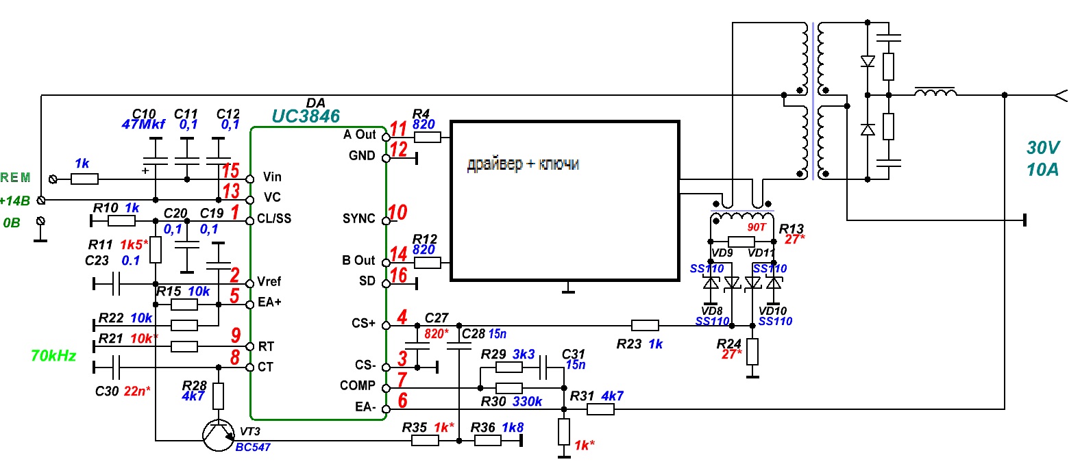

    Bulich,вот примерно так хочу.Нажмите на изображение для увеличения.

    По умолчанию Re: Синхронизация ШИМ контроллеров
    Выходной выпрямитель я бы делал синхронным по схеме current doubler.
    ТТ все же однополярным, как я писал выше.
    Резисторы 13 и 24 думается должны быть около 5 ом а не 27.
    Slope compensation я бы организовал чуть подругому, не уверен что ваша схема будет работать корректно.
    Если бп для услилителя в авто то гашьваническая развязка необходима! Тогда используем 431 и оптрон и значит оос надо переделывать.
    Р23 и Ц27 явно завышены, на плату заложить но возможно вообще не понадобяться.
    Если драйвер интегральный я бы убрал резисторы 4 и 12.
    Снаберы в первичку.
    Вроде все.
    Bulich,
    Если ТТ все же однополярным в качестве сердечника подойдёт ли жёлтое кольцо
    от дроселя групповой стабилизации из БП компьютера?
    "Slope compensation я бы организовал чуть подругому" Как по даташиту?
    Развязка,ОС и снаберы - это понятно.
    Развязку быстрыми оптопарами сделаю, а вот фазировка Т3 и Т4 имеет какое нибудь значение или нет?
    Jenya_m
    ТТ это трансформатор поэтому его надо делать на феррите, откуда вообще взялась идея о желтом кольце? Это распыленное железо, оно не подходит для транса. Даже Гиратор написал, что можно и на деревяшке намотать...
    Для источника 300Вт в номинале и с пиковой мощностью 600Вт я использую Эпкос кольцо размером вроде 12,7мм. вот фотка для понимания размера:

    И тут запас по индукции сумасшедший! Можно брать колечко в 2, 3, 4, 5 раз меньше. Но это просто неудобно для изготовления.
    Slope compensation. Подробности здесь: http://www.ti.com/lit/an/slua101/slua101.pdf
    Лучшей смоей точки зрения схемой реализации будет схема изображенная на рис. 14 с. Резистор в эмиттере -360Ом. Коллектор на Vref - ножка 2 UC3846. Цепь показанную стрелкой от эмиттера подключаем через последовательную цепочку резистор + конденсатор к ножке 4 (CS+) UC3846. Конденсатор - 100нан, резистор либо рассчитывается либо подбирается ориентировочно от 3-х до 10кОм.
    Current doubler Преимущества, сравнения здесь: http://www.ti.com/lit/an/slua121/slua121.pdf
    Дросселя два, большей индуктивности, но ток через них 2 два раза меньше. так как потери пропорциональны квадрату тока, то уменьшение тока в два раза уменьшает потери в 4 раза. Даже при увеличении сопротивления дросселей в два раза уменьшение потерь будет в 2 раза...
    Еще один плюс более простая вторичка транса, проще изготовить, как следствие более простая плата (разводка).
    Минус - два дросселя вместо одного.... зато более простые.
    Топология синхронного current doubler*а здесь: http://www.google.ru/url?sa=t&rct=j&...59568121,d.bGE
    Да управлять теми же сигналами с ШИМ контроллера. Два момента: надо предусмотреть цепи задержек, на вторичной стороне надо использовать инвертирующий драйвер.
    Оптопары не годятся. Нужен транс.
    Примерная реализация тут: http://www.ti.com/lit/ug/sluu135a/sluu135a.pdf
    На первичке все оставляем, на вторичку инвертирующий драйвер и готово.
    PS: делал источник 12 вольт 20 ампер на выходе, с синхронным карент даблером. Ключи выпрямителя были холодные при максимальной нагрузке . 30 вольт и 10 ампер это конечна другая ситуация, но все же смысл есть. Ну или не париться и поставить MBR20200 и забыть про КПД выше 90%.
