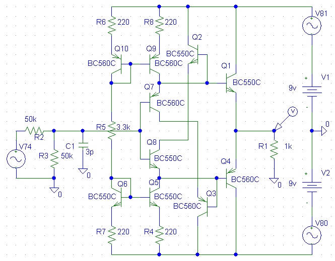

    Кто что думает о таком..? Насколько я понимаю, сдесь была попытка вывести оконечный транзистор в режим с постоянными Iк и Vкэ. А там где ничего не меняется,- ничего и не искажается Копирайты не указываю - все есть на рисунке. На номиналы внимание не обращайте - это концепт с опечатками.

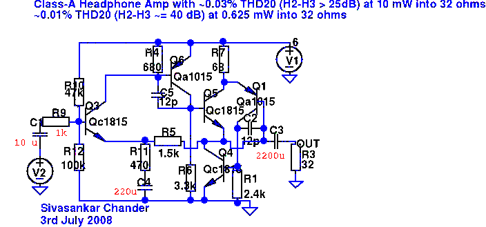

    Что-то похожее предлагал MikeB на diyaudio
Название:	MikeB Buffer 1.png
    т.е. убивается наповал эффект Эрли, но для входного (он же предвыходной) транзистора.

    И миллер и вх емкость. И ошибка базового тока выходников
