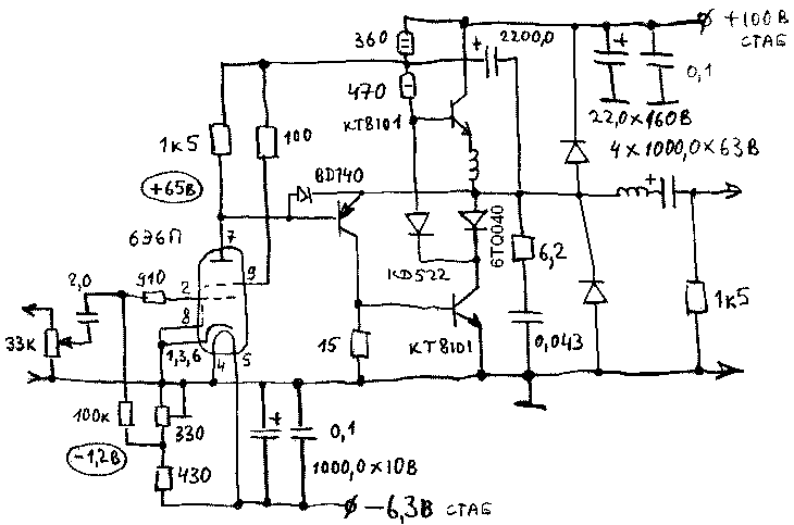

    Про гибридник немножко вопросов возникло :
    (1) Эмиттерная катушка - какой номинал, конструктив, критерий подбора.
    (2) Как зовут правый диод (под катушкой)?
    (3) Что достигается лампой, или что теряется при замене входа на транзисторный?
    (4) А если вых. каскад на 908?
    21.01.2004
    Ижевск
    68
    3,621
    По умолчанию Re: усилитель на квазикомплементарных транзисторах класса А
    1. Номинал зависит от примененных транзисторов - в пределах единиц - десятков микрогенри. Намотаны ПЭЛ 0.8 ... 1.0 на резисторе МОН-2 номиналом 5...20 Ом в три слоя.
    2. http://www.vishay.com/docs/94253/6tqspbf.pdf
    Принцип подбора диода следующий:
    в отсутствие сигнала на нем должно быть такое минимальное напряжение, при котором он должен быть гарантированно закрыт в рабочем диапазоне температур. Возможно лучшим решением будет германий.
    3. Лампа - лучший по звуку УН, (на мой вслух), но здесь режимы лампы не оптимальны. При замене лампы на транзистор можно существенно снизить напряжение питания. Такую схему я не макетировал но гонял в симуляторе, если интересно - поищу.
    4. Не пробовал.

    (5) Не маловато ли 65В лампехе?
    Забанен (навсегда) Аватар для vova56
    19.02.2013
    228
    ВЧ Ге диоды на 6А обнаружить не удалось. Как насчет ГТ806 в диодном включении?
    Но и 70р за 6TQ045 - приемлемо.
    21.01.2004
    Ижевск
    68
    3,621
    Маловато, конечно. Вот я ей и поднял немного ток таким включением. А вобще, в такую схему конечно низковольтную лампочку надо, (только не 6Н23П).
    Нет под рукой справочника, потянут-ли?
    19.02.2013
    228
    потянут-ли
    ГТ806Д 15а 140в 10мгц
    (6) Из-за этого на выходе 65в вместо 50 ?
    Последний раз редактировалось vova56; 11.09.2013 в 02:14.
    21.01.2004
    Ижевск
    68
    3,621
    У ГТ806 максимальный ток базы 3А, поэтому для меньшей выходной мощности усилителя можно попробовать.
    Да, и еще вторая сетка подцеплена не к аноду, а к точке с более высоким потенциалом, что дает лампочке несколько лишних мА тока покоя.

    я на ней собирал макет гибридника на 100вт
    Сильно, весьма, и по току хватает раскачки для 100вт?
    Лучший из этих 1Т806В будет - у него 20а максимальный ток и до 25а в импульсе.
    21.01.2004
    Ижевск
    68
    3,621
    Да, на 8 Ом конечно.
    31.08.2011
    70
    3,901
    на 8 Ом конечно.
    Это было очевидно, но, по прикидке, даже на нагрузку 8 Ом - для получения такой выходной мощности, выходные транзисторы тогда должны иметь очень большое усиление по току - не менее 150, при токе коллектора 5 ампер. Да и амплитуду необходимую не разовьет - напряжение питания должно быть тогда повыше. Здесь явно желательно умощнение ВК по току, что никоим образом не умаляет достоинств этой схемы.
    Предполагаю - в таком виде, здесь мощность 50 ватт на 8 Ом. Всё равно - отличная схемка!
    19.02.2013
    228
    Про диодное включение 1Т806В. На нем падает пол-питания в статике, и всё питание в динамике на полном размахе. Вот тут все 5 видов включения. Какое из двух лучше - БЭ-К или Б-К?
    И кстати, почему на схеме нарисован 40-вольтовый Шоттки? Ведь 100вт = U*U / 8, т.е. U=30в эф = 90в пикпик.
    Последний раз редактировалось vova56; 11.09.2013 в 15:27.
    Ну, это неверно - падение напряжения на нём в обоих случаях невелико - доли вольта.
    Лучше будет классика - БК-Э.
    Размах напряжения меньше - он будет 80 вольт.
    ---------- Добавлено в 16:47 ---------- Предыдущее сообщение в 16:39 ----------
    Можно любой, требования к нему только по току.

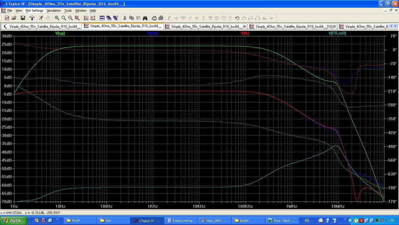

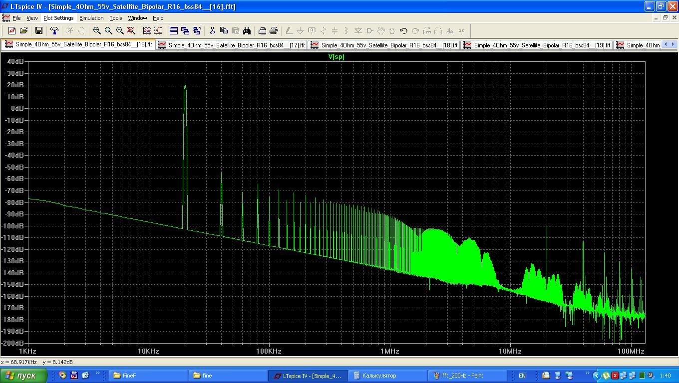

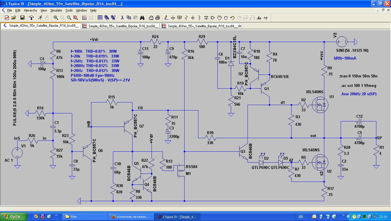

    Цитата Сообщение от mktm Посмотреть сообщение
    как он в работе, кто делал усилитель подобный этому?
    подобный, только с полевиками на выходе, сейчас работает... по мотивам...
    PS правда включается плохо...
    PPS сорри, чуть-чуть ошибся c THD...
