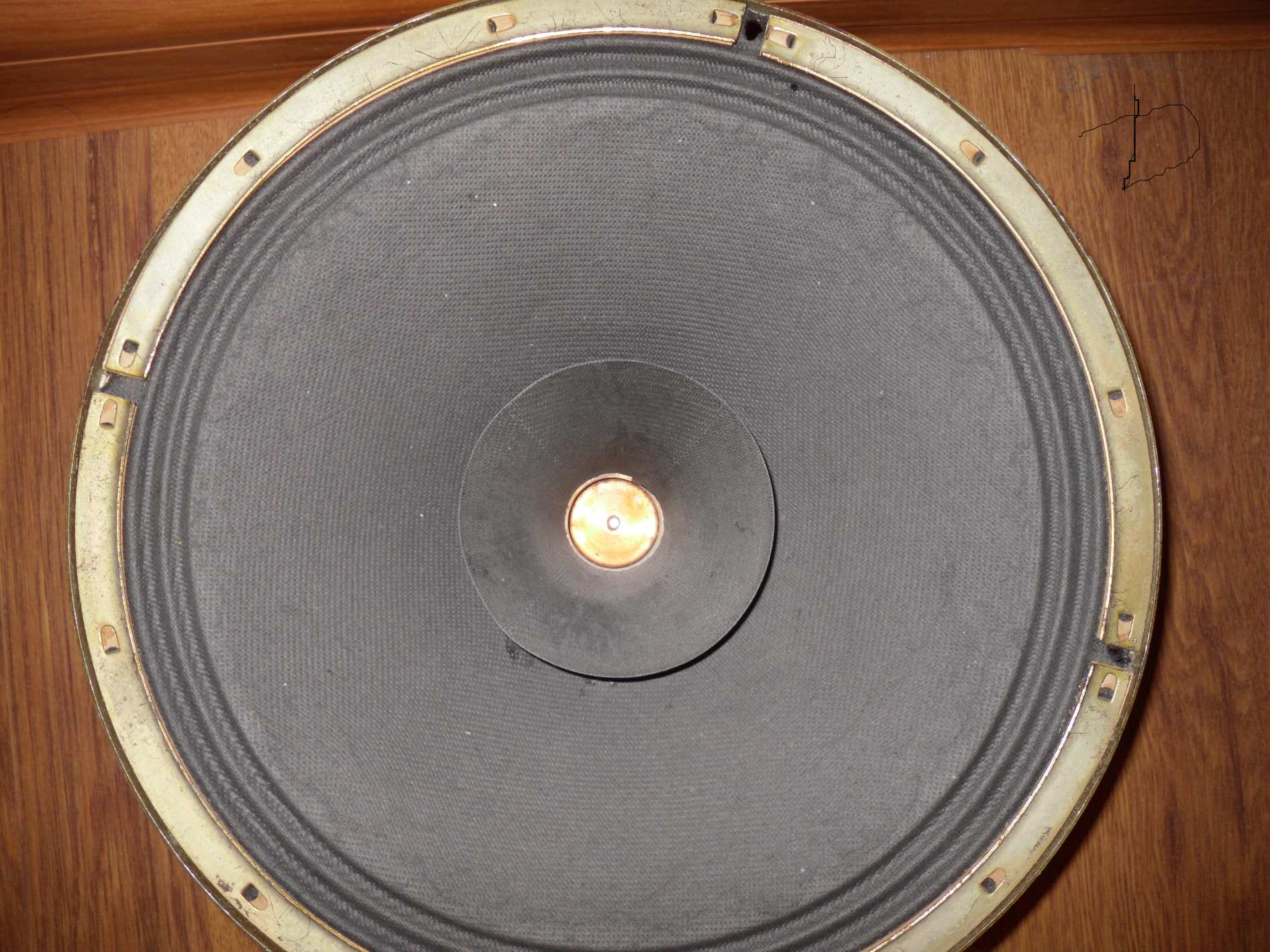

    На фото 4А28 год выпуска 1961(медь видно,оцинковки нет.

    Согласен на все 100%. А вот когда пошли в карболитовых корзинах "самаркандцы" (не один десяток прошёл через руки), то на первых образцах грешным делом думал: кончилась медь в Азии, но при рассмотрении обнаружил, что кольцо всё-таки есть, но замаскированное оцинковкой. Попытаюсь откопать фото, приложу.

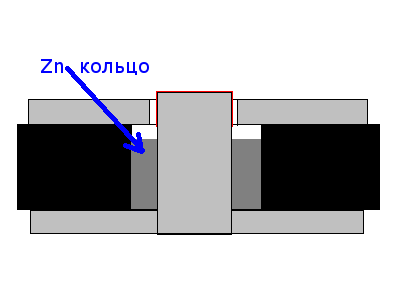

    Для просветления...
    Цитата Сообщение от vokivon Посмотреть сообщение
    Ну-у...? кольцо там не цинковое, а медное, причём только у самаркандских, просто процесс оцинковки ими проводился позже установки меди на керн, так сказать "совместно с железом", ЛОМО этим не страдало.
    Не помню, куда девал "экспонат", да и фотика нет под рукой, пришлось набросать.
    Немного не в пропорции получилось, ну да ладно, надеюсь понятно, что к чему...

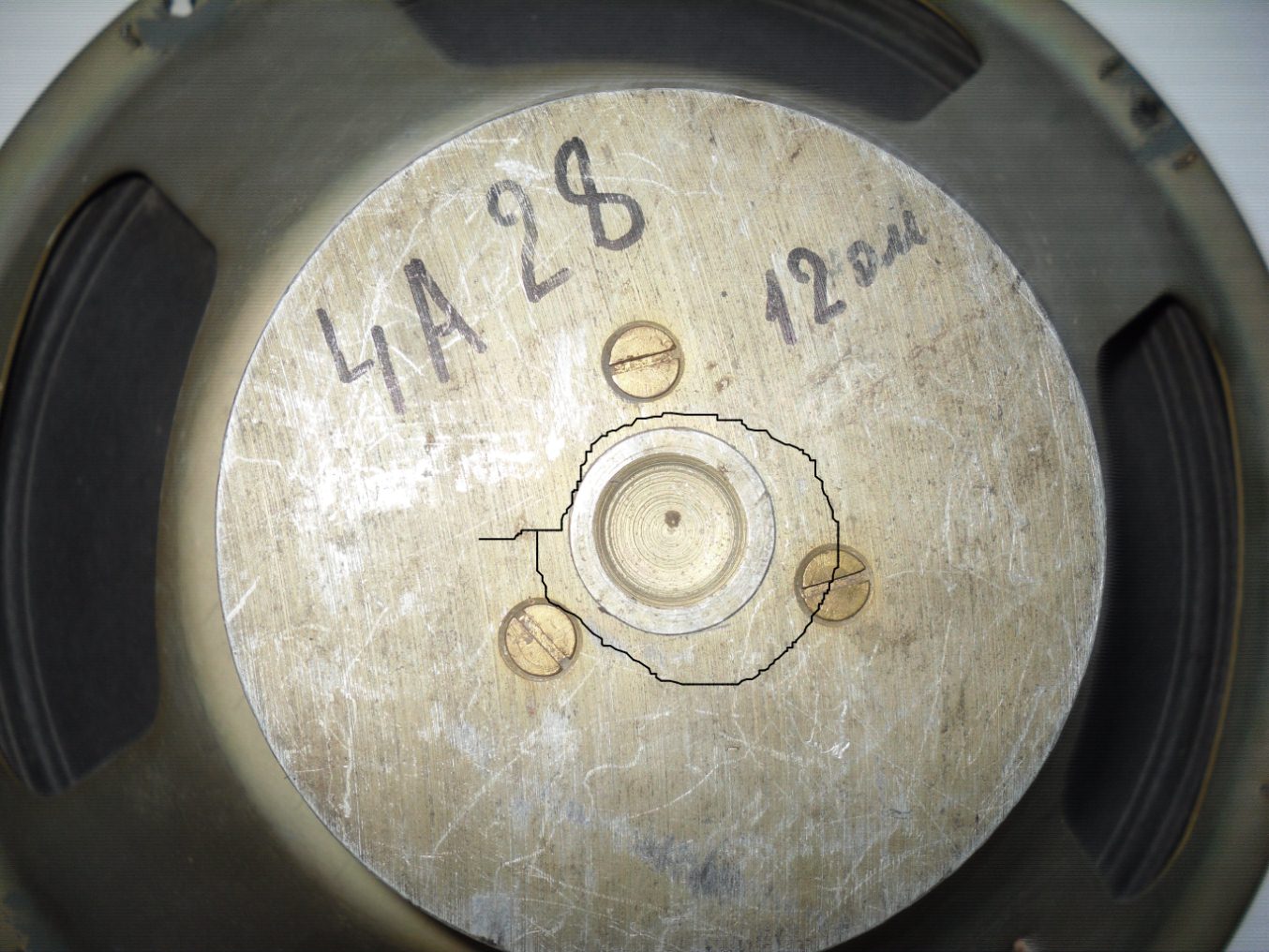

    Вот на фото обвел кружком похоже "колечко" вроде как "запрессованная" втулка?За последнее время довелось разбирать разные МС как то и не обращал внимание.

    Нет, в этом месте такого не может быть, тут нужно обеспечить минимальное магнитное сопротивление, так что тут, наверное, что-то ещё "более ферромагнитное". В моем случае было именно так, как нарисовал. С поправкой на пропорции и на зазоры.
    Кстати, какой магнит у того 4А-28, что на фото?

    У 4А-28, как раз в том месте, где Вы предполагаете наличие "кольца", проходят три латунные винта, которые и держат магнит между двумя фланцами...там места нет!
    Уважаемый Сергей Дроздов, то что Вы обвели на фото - это место крепления (запрессовка) керна МС к внешнему фланцу, а углубление предназначено для прижима ГГ к передней панели АС при помощи струбцины (имеется у большинства КинАПов.

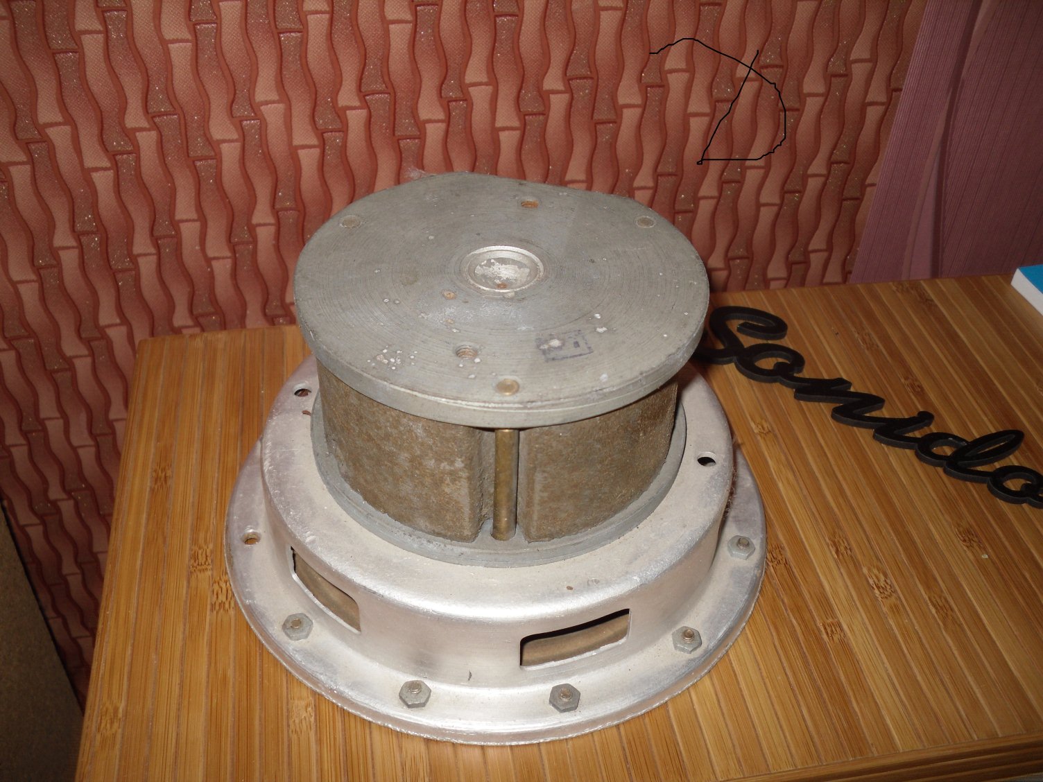

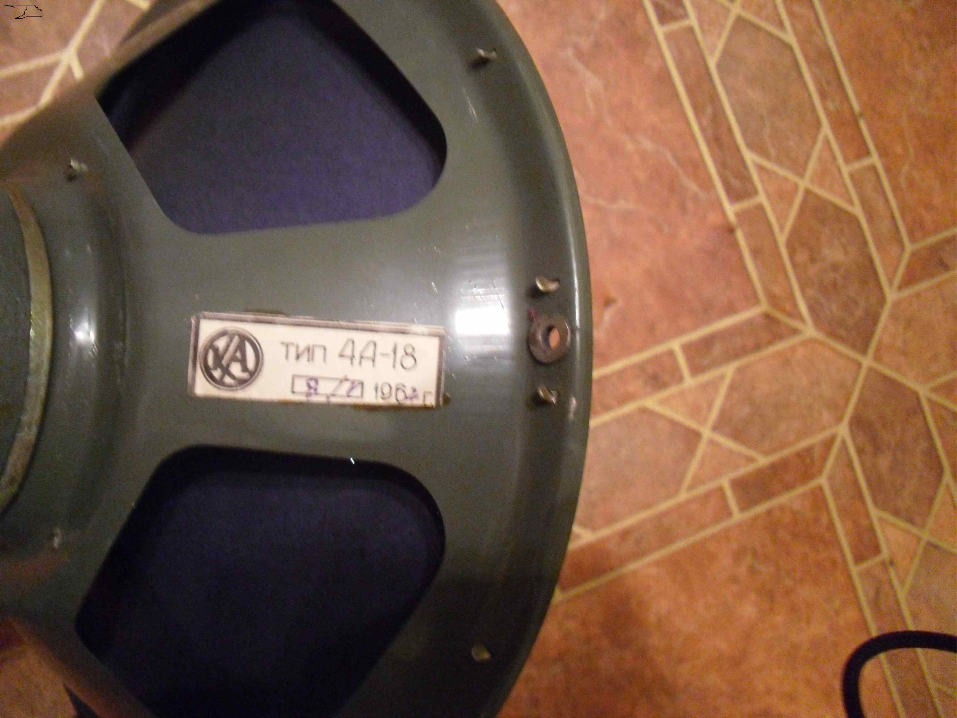

    На фото из поста№34 4а28 магнит-феррит.Да Виктор посмотрел свои фото других аналогичных(4А-18"Самарканд ну и очень редких..редких)там тоже видно место крепления керна МС.

    Место там (в том динамике, который я разобрал) безусловно было. Иначе каким образом кольцо там могло находиться? Правда, я заметно исказил размеры в своём рисунке, спешил. Колечко в действительности гораздо меньше. И ещё. А не допускаете ли Вы, что эти динамики были нескольких модификаций, которые отличались конструктивно?
    ЗЫ: В процессе написания маленько поднапряг свой склероз, поискал описание конструкции и вот что получилось: вспомнилось, что конструкция МС была таки да, не клеенная, а на винтах; кольцо сидело на керне, а его диаметр ~25 мм, что вполне согласуется с внутренним диаметром кольца, а при толщине ~5-6 мм оно вполне разместится между винтами и керном. Где-то примерно так...
