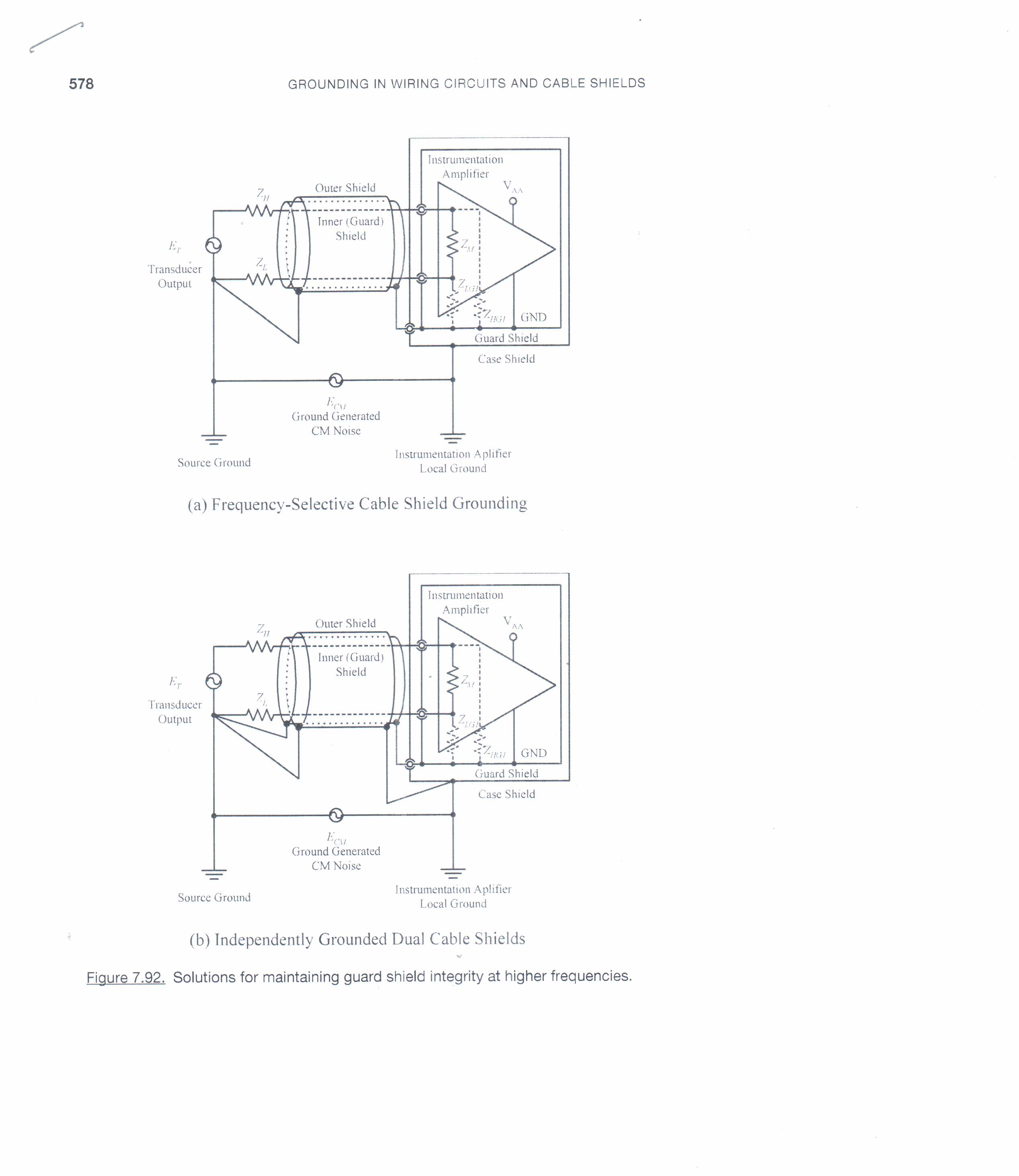

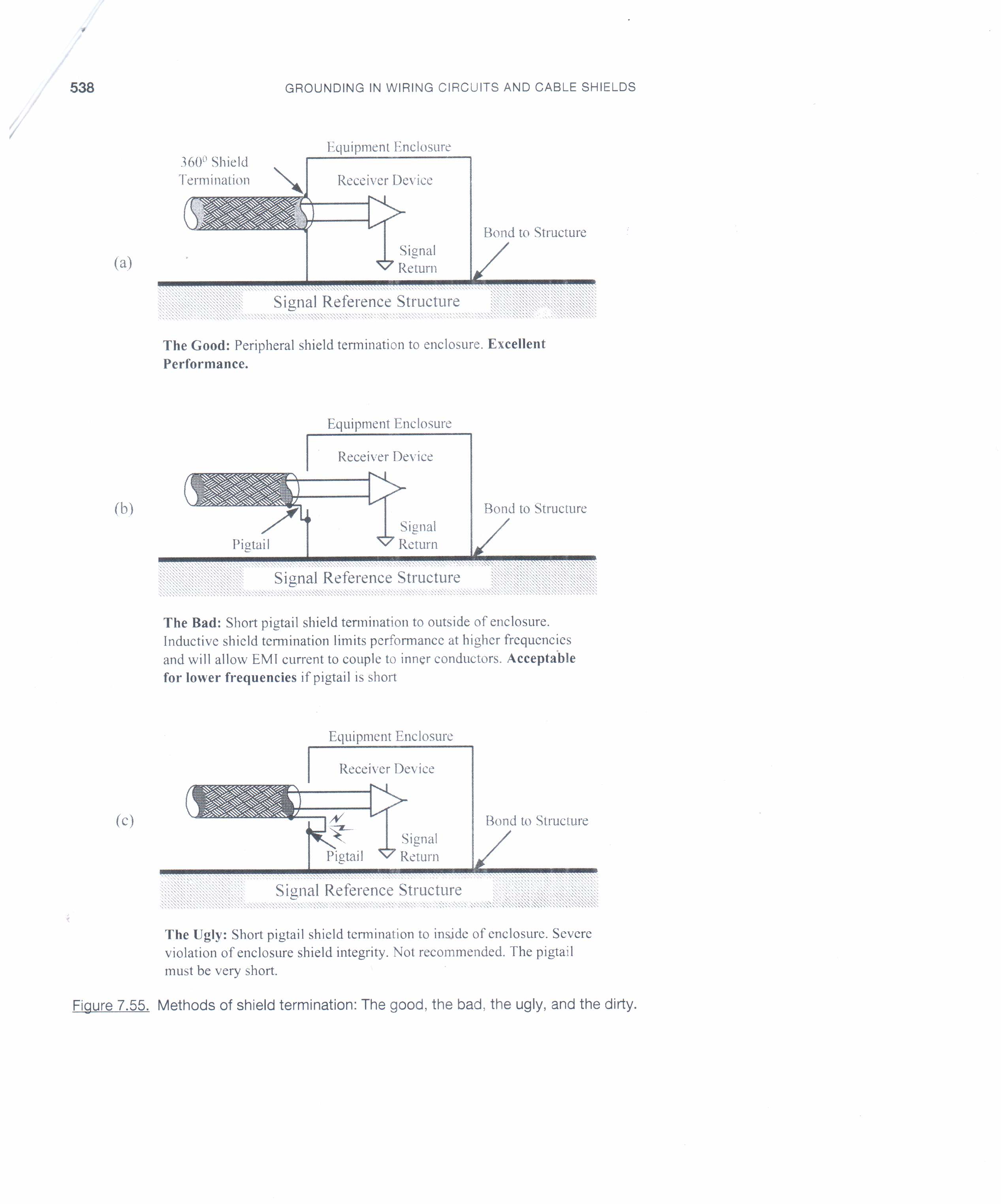

    ---------- Сообщение добавлено 11.21 ---------- Предыдущее сообщение было 11.15 ----------
    Я нашел в книге пару методов подключения двух экранов и рекомендацию по подсоединению конца экрана к корпусу.
Название:	Подключение 2-х э&.jpg
ID:	270433   Нажмите на изображение для увеличения.

    Alex, это Вы про заделку экрана по периметру?
    39,067
    По умолчанию Re: Какой кабель лучше? :)
    Естественно.

    P.S. Чукча писатель, оказывается до меня уже показали картинки. Вы про радиочастоты, что ли? Там корпуса приборов положено заземлять. А я своё сочинение написал про бытовую звуковую аппаратуру без заземления корпусов.

    Во-первых, классическая таблица из пособия Отта
    во-вторых, в реальной системе с RCA снижение сопротивление земли межблочного кабеля за счет пропускания тока через толстую экранную оплетку тоже идет на пользу
    Соединение через RCA оставляет только вариант Л для внутреннего экрана, как поступить со внешним разница между И и Л не велика и скажется скорее всего на больших длинах
