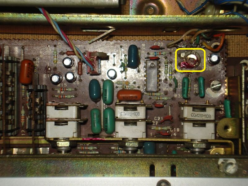

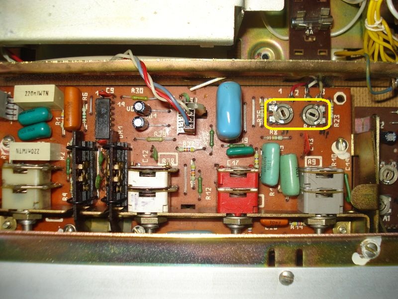

    Частый гость Аватар для МастерЪ
    07.09.2011
    Ивановская обл.
    174
    По умолчанию Re: Еще один с радиотехникой у-101
    Цитата Сообщение от Valentin_fly Посмотреть сообщение
    Вот на плате тембро одного из усей есть два подстроечника рядом с выходом каналов на оконечники и если их покрутить то правада уровень сигнала меняется - это конструктивно именно для этого и задумано?
    Только вот такая штука - на одной из плат тембро, которая на 1 микрухе есть два таких подстроечника, а на второй(из другого уся) она на 3-х микрухах и там нет таких подстроечников - есть один только а второй далеко совсем как бы наверно к этом не относиться.
    ВСЕ там есть, были две Радиотехники: У101 HI-FI на 3-х микрушном К157-УД2 преде 1983 года выпуска и У101 с 1-но микрушным К157-УД2 предом 1988 года выпуска. Подстрочники в предах есть на оюоих. Когда проводил кап. ремонт своих усилителей, на раннем 1983 года (после замены всех кондеров) стал появлять шум - причина один убитый подстрочник (чистка контакта помогла только на неделю!), позже принято решение на усилителе с тремя К157УД2 заменить оба подстрочника. Они у меня еще на это унч были каким то клем залиты - что бы не регулировали)) После замены все работало на ура. Немного подробней о проделанных работах в прикрепленном pdf: RRR.pdf
    Фото преда Радиотехника У101Hi-Fi на 3-х микросхемах К157УД2 (1983г.в.), показан только один подстрочник другой не видно, он ниже. Я заменил оба.
    Фото преда Радиотехника У101 на 1-й микросхеме К157УД2 (1988г.в.), показаны оба. На этом унч стоят родные.
    P.S.: Слушал Радиотехнику около 10 лет, после чего уже полгода как оба унч радуют нового владельца - очень доволен!
