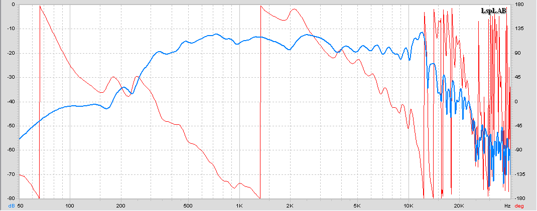

    Незнаю - внутрь колонки заглянуть не удалось.
    Вот АЧХ с 3-х метров при мощности около 10 ватт.
    Подозреваю что рупор виноват...

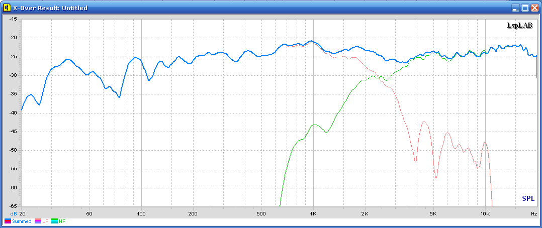

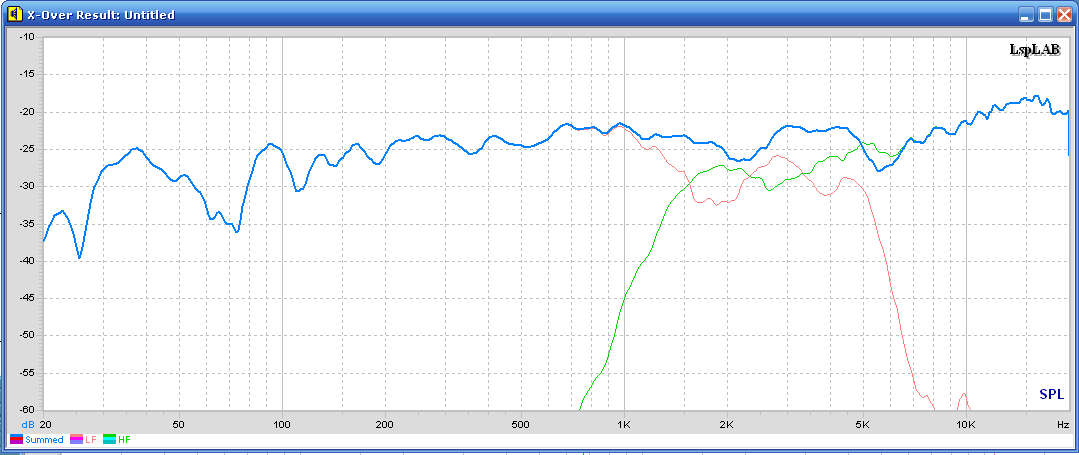

    Еще очень любопытный момент...
    Одно дело сводить как все на глазок без измериловки или измерять в лучшем случае только суммарную ачх и не обращать на взаимно-фазовую хар-ку, а другое дело в первую очередь смотреть на гвз, фазу и только потом ачх.
    Получить плоскую суммарную ачх можно разными способами, вот пример, правда бытовой недоргой системы, первые ачх это то что сделал производитель, а другой это то что надо было сделать, вроде сумма не сильно отличается, но посмотрите в отделные графики - очевидно что в сч подаётся в заводском варианте слишком высоко и вч шпарит без спада от 1.5кгц, понятно что такая система при большом давлении даст такое колличество искажений что ухи в трубочку завяжутся, плюс к этому такой вч динамик может уже при нормальной подводимой мощности перегреваться, при нормальном кроссовере и взаимнная фаза совпадает, и по электрическому разделу дины не перегружаются, как результат - более высокая разборчивость особенно на громкости ближе к максимальной.
    Симулятор это железка, а головой тоже надо думать, и не забывать не доверять себе, спрашивать других, плюс контролировать систему в реальных условиях и корректировать по слуховым ощущениям - хорошие колонки за несколько дней не отстроишь, может и год уйти на поиск.

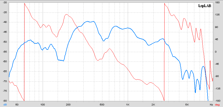

    16,583
    По умолчанию Re: Драйвер в мт122
    Цитата Сообщение от PavelP Посмотреть сообщение
    Измерения-то сами есть?
    124 в рупоре, или вам не это нужно ?
    А что за рупор? Как-то от 124 я мидбас толковей ожидал... Что это на 500Гц?
    Было бы интересно посмотреть на любые измерения головок Евм, так как они этим сами заниматься не хотят. Вообще, у нас в Питере делать измерения как-то не принято.
    А что за рупор?
    Яж писал - мой велосипед на тему MT122.
    Что это на 500Гц?
    Сложно сказать, измерения с 7 метров на улице, возможно отражение от земли, т.к. на сабах подобный провал на 600гц или резкий переход от расширяюшегося рупора к краю бафла.
