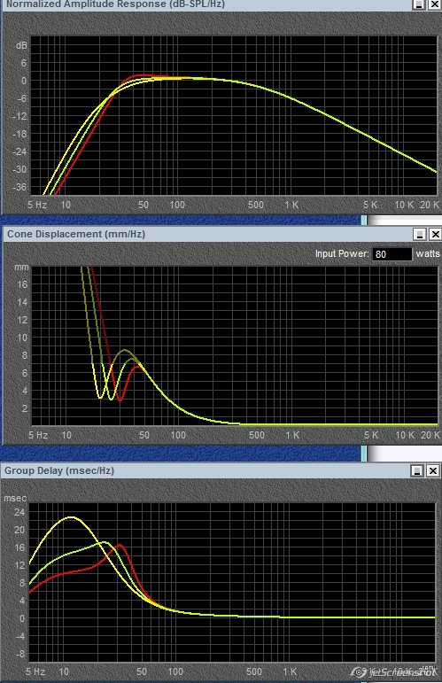

    Очень высоко 30, ГВЗ будет дурная, лучше 20-22, можно даже ниже, все равно там румгейн. По скорости будет лучше (но по смещению хуже).
    Клячин в своем сабовом модуле, судя по параметрам, тоже герц на 20 настраивает.

    20? А не низковато ли это будет?
    flipper
    По умолчанию Re: НЧ модуль на SEAS H1209-08 (L26RFX/P) в многополосной АС
    Ну вот 20, 25 30 сами смотрите.
    По моему, между 20 и 25 самое то.
    Спасибо flipper.
    Вижу. Кажется действительно 20 Гц будет то, что нужно.

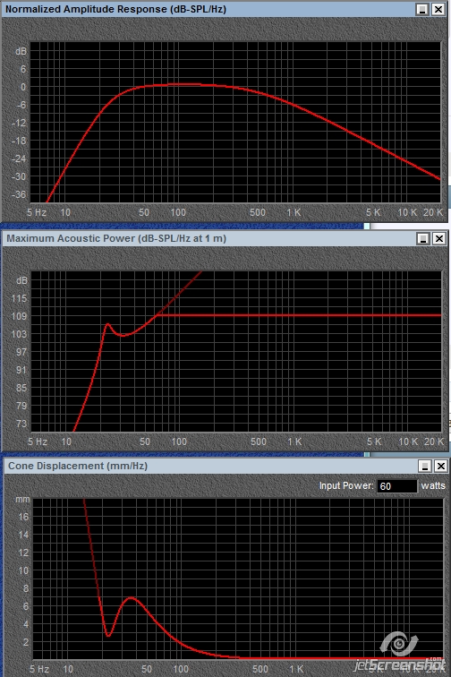

    Вы не могли бы посмотреть по - 2 ДБ нижнюю граничную частоту и звуковое давление в симуляторе?
    flipper
    в районе 30 и не ниже 103дб, смотря на какой частоте (до 109).
    Ага, спасибо большое.

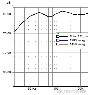

    50л и с резонатором гельмгольца на 100гц, он и прибивает полку на сотне. В итоге вот реальное измерение ближнего поля басовика:
    Аватар для dasse
    18.09.2006
    г. Воронеж
    418
    Интересно. Я делал ЗЯ на 45 литров с корректором Линквица. Но без резонатора Гельмгольца.
    Вообще, честно, я не поклонник ЗЯ, хотя среди моих друзей таких большинство. Но я к ним не принадлежу. ФИ как то больше нравится. А идея с резонатором интересна.

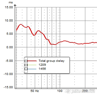

    Ну за этим дело не встанет. Трубу всегда успеем подрезать. Примерное ГВЗ не посмотрите при этих параметрах?
    И еще вопросик. Видел такой резонатор в АС VISATON VIB 130 TL. Может быть он использован в схеме с ФИ?
    Резонатору все равно. Если вы про ГВЗ, то в моем случае никакого криминала не видно, наоборот небольшое снижение на частоте настройки резонатора.
    Интересно. Интересно. Нет, извините, flipper, я имел в виду ГВЗ корпуса по моим данным. Уже думаю применить резонатор у себя.
