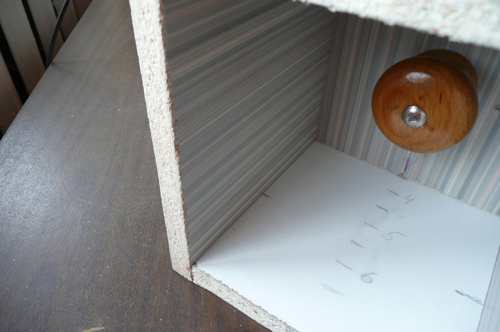

    Померил полную добротность и резонансную частоту на объемах 3 и 5 литров.
    получились следующие результаты:
    3л -162 гц добротность 0.7
    5л -144гц добротность 1.0
    измерения проводил при помощи генератора ГЗ-111 и
    осциллографа С1-65А, закрытого ящика переменного объема(фото ниже)
    и калькулятора CITIZEN и головы моей
    Ну а на слух - разрешение очень хорошее, инструменты хорошо прослушиваются.
    Ну и самый самый "верх" (который не слышит много народу) он маленько не добивает.

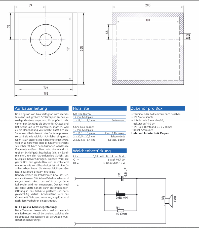

    Хотел бы получить совет(от более опытных товарищей) по конструкции зя
    для этого динамика.

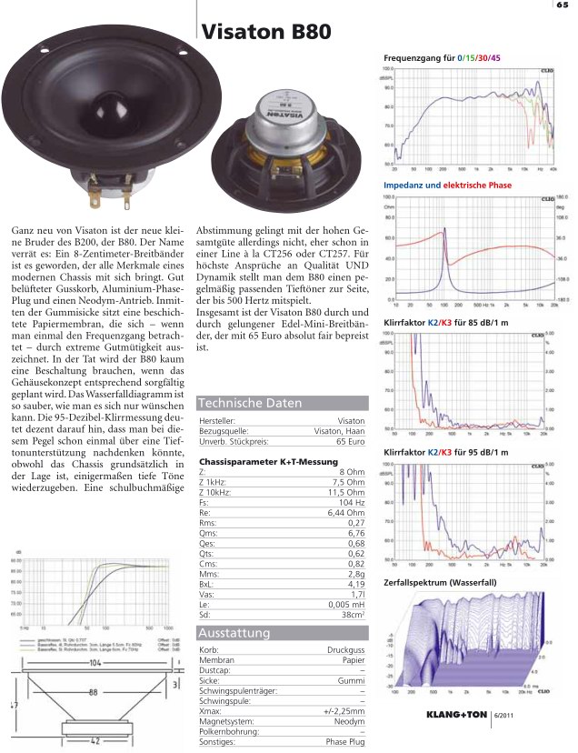

    АХЧ интересно бы посмотреть , а то в даташите она какая-то "нарисованная"
    Интересно, на таких маленьких динамиках BLH делают или нет смысла?
    Вот что нашел

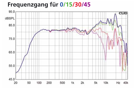

    Вот еще по данному дину. Может кому интересно.
    Тут мужик выравнивает АЧХ дина фильтром.
    А я как то не слышу этот "выпад"
ID:	180645   Нажмите на изображение для увеличения.
ID:	180646   Нажмите на изображение для увеличения.
ID:	180647   Нажмите на изображение для увеличения.
    Последний раз редактировалось looloo11; 01.04.2013 в 16:08.
    24.07.2012
    2,551
    По умолчанию Re: визатон B 80
    looloo11, А кривая нижняя часть ком. спектра на слух как?
    PS: А пардон, в ящичке стала ровная.
    Четыре штуки на центр с пищалкой - космос.
