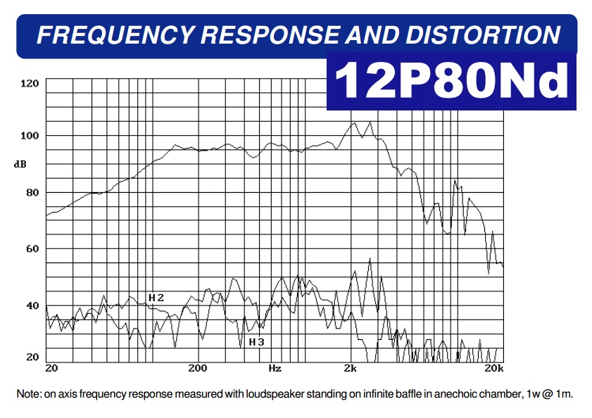

    Вот АЧХ и искажения хорошей ПРО головки 12".
    Для бытовых подобных данных по гармоникам я не нашел, может, кто-нибудь находил или сам измерял?

    Может, и вправду за преимущества ПРО мы платим искажениями, которые на танцполе никому не интересны?
    Похоже на то, впрочем небольшое ограничение диапазона воспроизведения с низу для большинства слушатеонй незаметно, поэтому и искажениями это можно назвать с натяжкой.

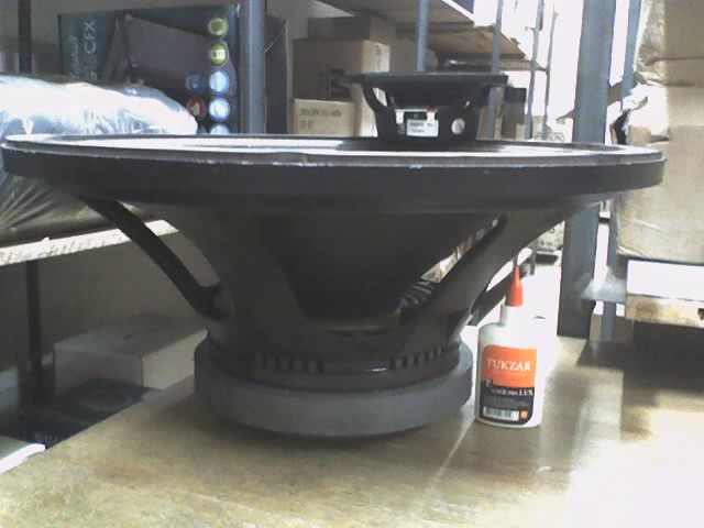

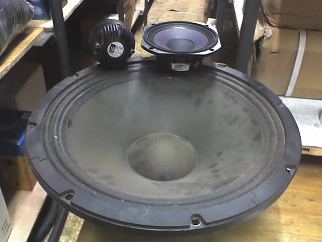

    ПРО - не ПРО понятие виртуальное.
    Что значит виртуальное. ПРО динамики -они ПРО динамики и есть.
