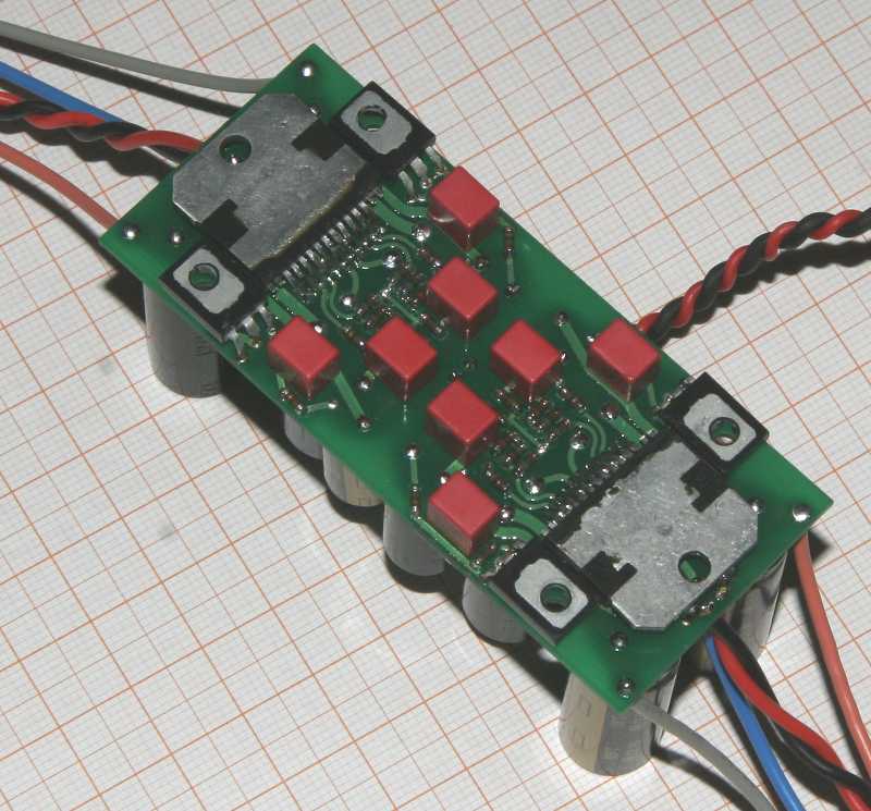

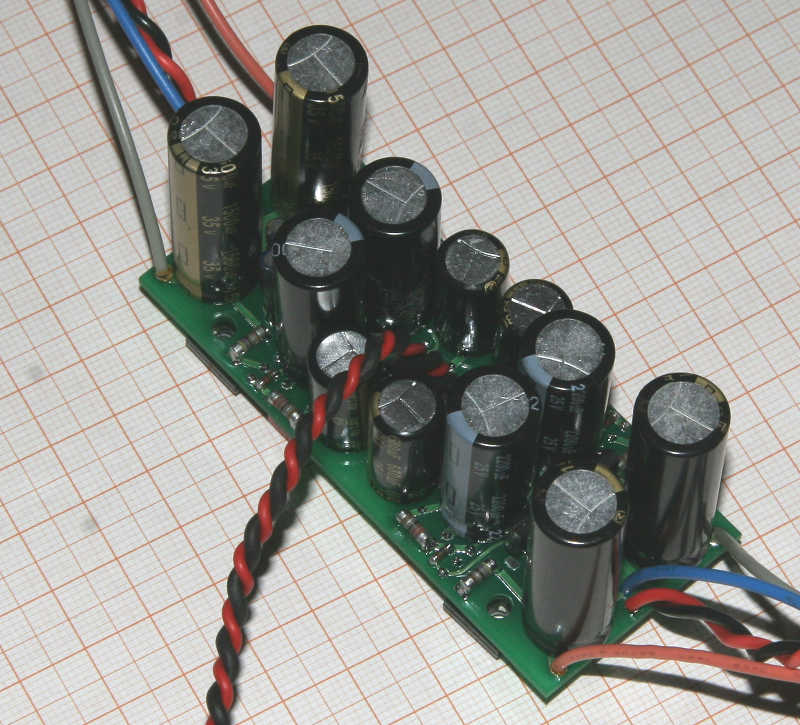

    Определился с конструкцией модуля:
ID:	171825 Нажмите на изображение для увеличения.
    Изменения (от первоначального варианта):
    -На плате два модуля.
    -Питание AD815 отделено резистором 2,2 Ом, питание AD823 - резистором 28 Ом
    -В питании AD815 стоит 2200мкФ*25в, в питании AD823 - 680 мкФ*25в
    Такая конструкция позволила без напрягов разместить 16 таких плат в корпусе 340*90*320 (вместе с БП и прочим) Ещё и место осталось
    P.S. AD826 не пошли. На меандре по фронтам были выбросы.
    Prophetmaster, как в Вашем усилителе расположены конденсаторы БП после стабилизаторов (их ёмкость по каналам/плечам)?
    13,251
    По умолчанию Re: Усилитель на параллельных AD815
    Неплохо получилось. Как звук? Есть мнение, что AD815AY звучат лучше AD815ARBZ.
    Те 2 транзистора по краям - BD139/140?
    -P.S. AD826 не пошли. На меандре по фронтам были выбросы.
    Об чём я и говорил.
    02.04.2011
    680
    Неплохо получилось. Как звук?...
    Пока собрал только одну плату, для проверки. Поэтому как звук, скажу позже.
    ...Есть мнение, что AD815AY звучат лучше AD815ARBZ...
    Попробовал включать на наушники (35 Ом, AD815 - без радиатора). На комфортной громкости AD815 была еле теплая. Очень массивный фланец. Возможно, с этим как-то связано?
    ... Те 2 транзистора по краям - BD139/140?...
    Да.

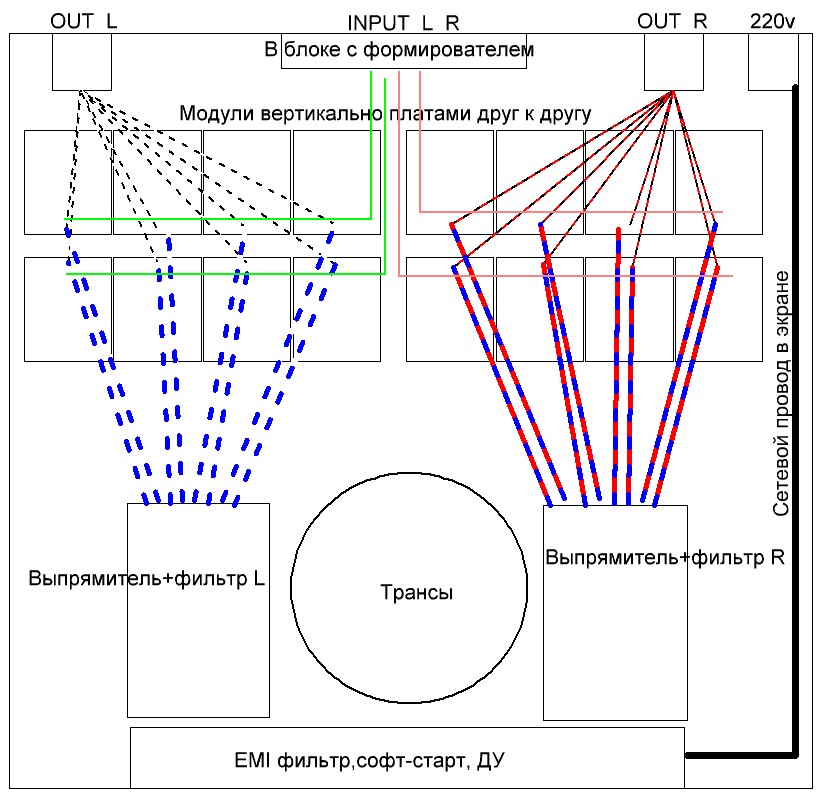

    Вот такая компоновка получается:
    Критика (желательно конструктивная) и мысли по поводу приветствуются
    повесил бы все на выходы/всё питание каждого канала на одну шину.
    вот не знаю почему, но интуитивно склоняюсь тоже к шинам
    надеюсь Маньяк тут внесет ясность.
    02.04.2011
    680
    Я тоже на интуиции пока выбрал раздельные проводники
    ...Чисто конструктивно оно проще, а вот лучше ли - не знаю.
    К каждому каналу надо 16 свитых проводов для питания (на картинке показано только 8 т.к. на одной плате 2 модуля). Пока заложил провода сечением 0,5 кв.мм.
    Т.е. на один канал в сумме получается 16*0,5=8 кв.мм. Что-то сомнения по поводу "конструктивно проще" свивать такие шины
    Как расположены на фотках видно, а емкость такая: на каждые 10 буферов свой двухполярный стабилизатор и по 10000 мкФ/63 В в плече, шунтированные пленкой 4.7 мкФ + 1 мкФ непосредственно около буферов. Итого, на два канала, после стабов, 160000 мкФ электролитов и 91 мкФ пленки. УН после стабов имеет по 1000 мкФ/50 В на плечо (всего 4000 мкФ) + несколько пленочных кондеров.

    ...особо большие пики тока по проводам от плат усилителей до БП течь не должны...
    В пике без особых напрягов должен 100Вт/4 Ом на канал давать.
    Так что токи не совсем уж маленькие
    ...Интересно будет увидеть конструкцию в сборе и замеры.
    Самому интересно.
    А мерить ещё учиться и учиться.
    Или кого-то из форумчан попросить помочь.
    Спасибо, вроде уже разобрался. Теперь бы с подсчётом энергии разобраться...
