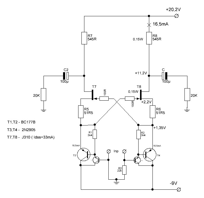

    Ребят, а по теме-то будет разговор?

    Что тут добавить? Два гибридных дифкаскада с последовательным питанием и перекрёстными связями - симулируется такая штука на ура, действительно так.
    Кого очень интересуют малые искажения, то можно сделать выходной каскад как у японцев. В данном приложении это самое оно (?), но платить придётся дорого - нужно организовывать достаточно высоковольтное питание.
    Ешкин кот!

    Интересно сделана местная ООС - через Ri триодов!

    Что бы обсуждать по сути, надо бу побольше фактического материала. Искажения, полоса, демпфирование, возможность введения ООС и т.п.
    А так, вроде как и все не плохо, но гибридный кажется, что логичнее иметь транзисторный выход, а не вход. Причем мой вопрос более не технический, поскольку по-технике решение хорошее, а только то, что многие любители ламп очень не любят появление транзисторов в тракте.
    ---------- Добавлено в 12:16 ---------- Предыдущее сообщение в 12:11 ----------
    Ограничивающим звук фактором в этой схеме будет управляемый источник тока входного дифкаскада.
    А мне кажется, что гадить будет драйвер - его лампы должны давать размах, равный анодному ВК, т.к. ВК здесь включен повторителем.
    Что бы ответить на этот вопрос, надо поточнее симульнуть. А вот что так сделанный ИТ для полевиков гадит уже проверено.

    Что скажете о такой модификации идеи входного каскада Fakelа, предполагается обойтись без конденсаторов на выходе, за счет подстройки нуля балансного выхода истоковыми резисторами jFET-ов КП903А. Выходной сигнал не должен идти через БП.
    Интересное решение. Какой Кг в симуляторе? Туту ведь в чем соль: в моей схеме в анодах драйвера стоят довольно высокоомные резики и колебания тока через них 40В/10k=4мА меньше тока покоя 15мА, поэтому спектр гармоник быстро спадающий. В твоей схеме ток покоя равен току сигнала. Надо симульнуть
    В предыдущем посте это только идея, конечно с режимами еще нужно играться.
    Буду благодарен если кто может симульнуть, модели КП903А доступны?
    Ток покоя входного каскада конечно можно снижать, увеличивая номиналы истоковых и стоковых резисторов, при этом выходное сопротивление каскада будет расти. Важно, что с резистивными нагрузками добиться стабильности нуля на выходе представляется очень реальным.
    Кг меня меньше беспокоит, а вот в конструктиве нужно продумывать близкое расположение, даже перекрестное проникновение, правой и левой частей схемы, чтобы сумма токов была постоянной в достаточно компактном объеме.
    У меня нема
    Наоборот, повышать надо
    Это первое, что характеризует усь
    Забей. Все равно четные гармоники прут через БП и нич его с этим не поделаешь. Схема низкоомная, конструктив ей пофиг
