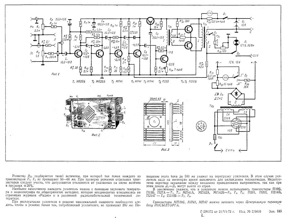

    Такие трансы нужно ставить на выход транзисторных усилителей, и с ОЭ, и с ОБ, или в качестве автотрансов.
    Вот по примерно такой схеме для саба (для музыки)/нч звена будет жарить в хвост и гриву все сабы в округе и за её пределами. Переходной транс только нужен без зазора, внавал или в 3 проволоки, на любой железке 3-6 кв.см.
