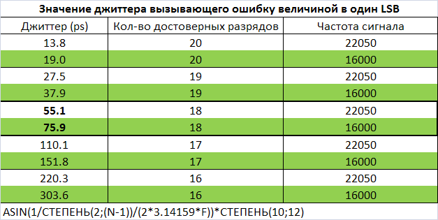

    Некоторые форумчане задаются вопросом, а есть ли смысл пересинхронизировать LE после ЦФ от вольфсоновского клока? Да, я полагаю есть.
    Так же на мой взгляд очевидно, что при применении WM8804 достижению наиболее низкого значения "джо" клока способствует не "кварц побольше" как полагают некоторые форумчане,"творцы" оригинального копипаста из ряда весьма сомнительных конструкций, а питание PLL WM8804.
    Прилагаемая табличка от https://forum.vegalab.ru/showthread....=1#post1610179

    PLL надо запитывать от чего-то очень малошумящего, вроде ADR421 и т.п., так как кушает она всего 1.7 мА. Хотя кварц тоже должен быть важен, чисто по логикне вещей - crap in -> crap out.

    По умолчанию Re: ЦАП YM3434+AD1864
    steel_monkey, сомнительно однако, что геометрический размер кварца (в случае с WM8804) даст результат сравнимый с "качеством" питания PLL. Судя по приложенной пидиэфке "тупое" разделение питания WM8804 позволило добиться 40пс "джо" клока. Даташит WM8804 говорит о 50пс. Я видел и другие "выкладки" но с общим питанием, там был достигнут показатель около 60пс.
    Denisius, Писал бы прямо,что ли. Зудит? Имеет значение добротность и прочие качественные показатели кварца- и именно в больших корпусах и при бОльшем физическом размере кристалла эти параметры более стабильны. А насчет откровения с разделением питания 8804- так это аксиома .Давно. По крайней мере для творцов сомнительных конструкций.
