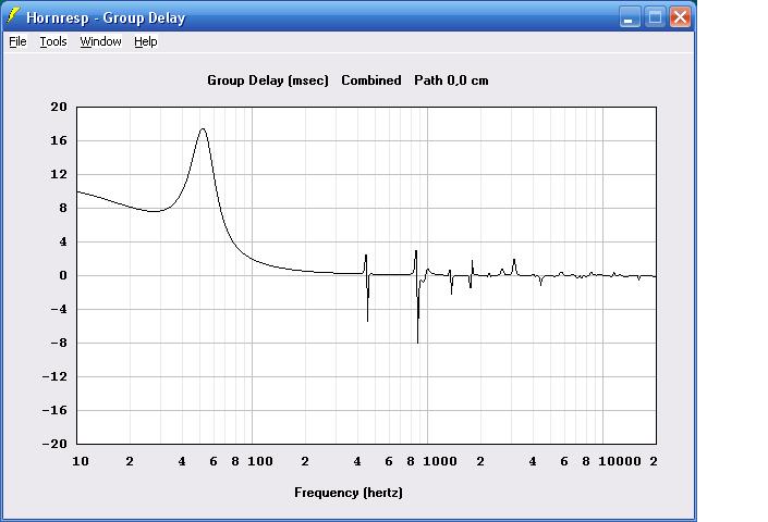

    Теперь посмотрим на смещение дифов при мощности в 1 W в TL и ФИ. Напомню что у выбранного динамика Xmax=12 мм
ID:	149137, Нажмите на изображение для увеличения.

    Посмотрим на АЧХ при 100 W
    Вот что творится в TL. Это не я нарисовал, это все Хорнресп виноват
    У ФИ всё ровненько и ничего ни откуда не вылезло

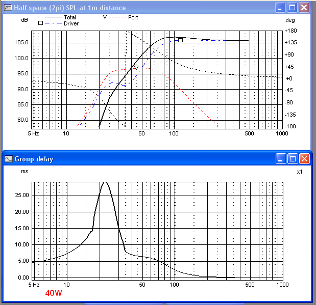

    По умолчанию Re: ФИ или лабиринт?
    Цитата Сообщение от SemenS Посмотреть сообщение
    Это я ещё не освоил. Буду вам благодарен если у вас найдётся время промоделировать, уж очень интересно.
    Да нам это пару пустяков.
    Включил все нелинейности, кроме Le:

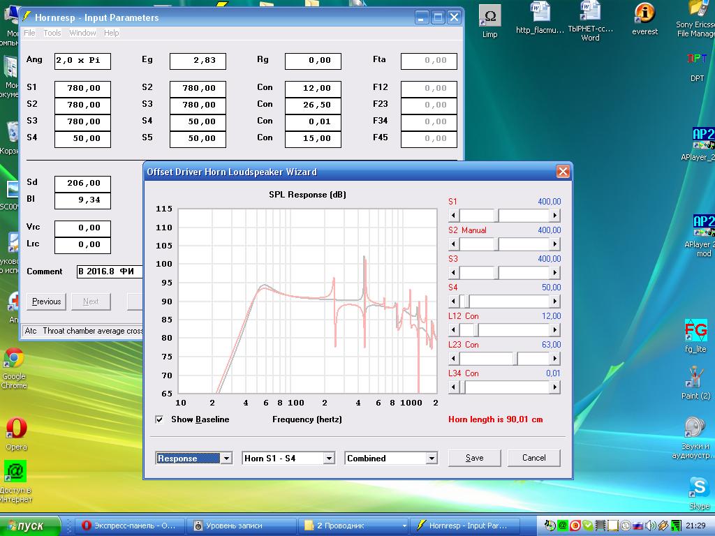

    можно ли в хорнреспе посчитать ФИ?
    для адекватного сравнения
    Хотелось бы ... Задаю для В2016 30 литров и порт 100квадрат 150 мм длины. В окне визарда "схематик" виден объем. Двигая ползунки сечения сегментов и длины, изменяю форму с длинной и узкой на широкую (морду) и короткую, при неизменном объеме, ЧХ - разная.
    88 литров из ББ по первому сообщению очень избыточно.
    Последний раз редактировалось variator; 26.02.2012 в 00:16.

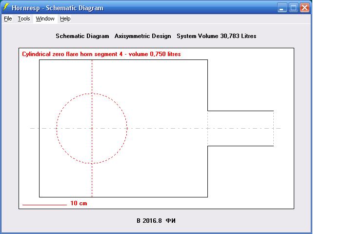

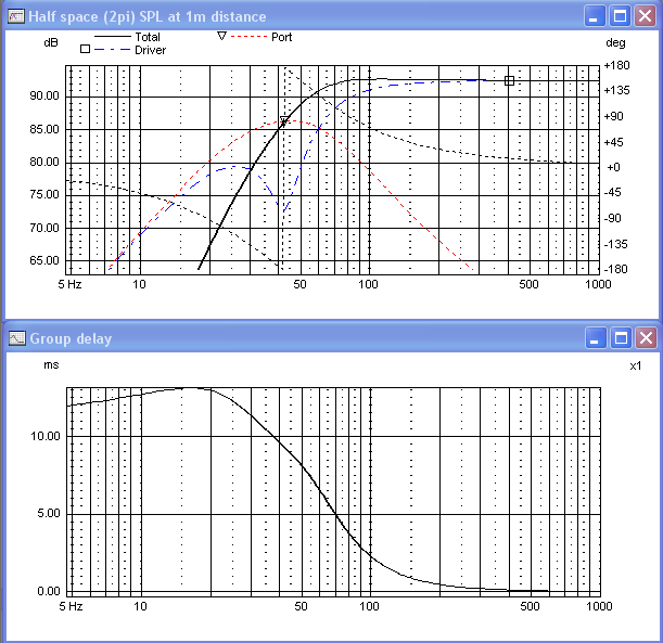

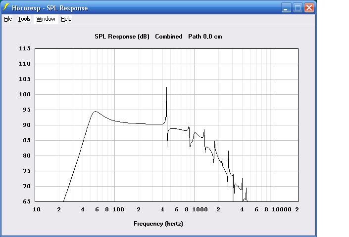

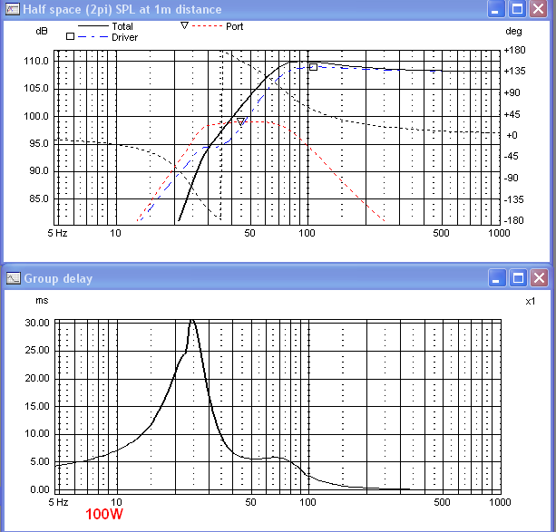

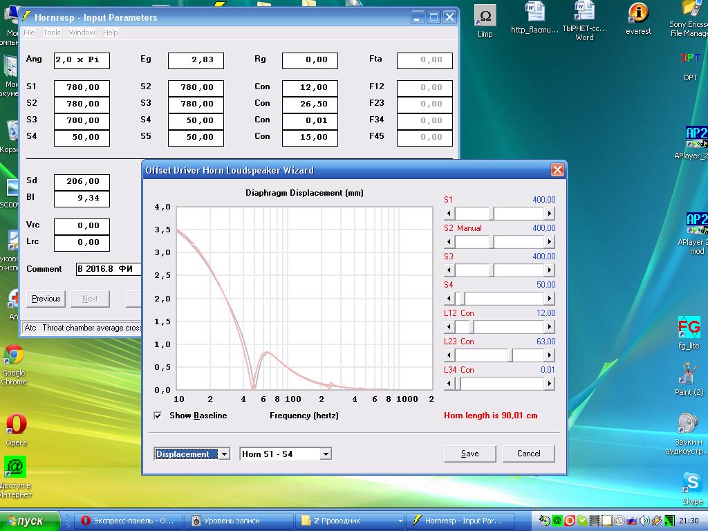

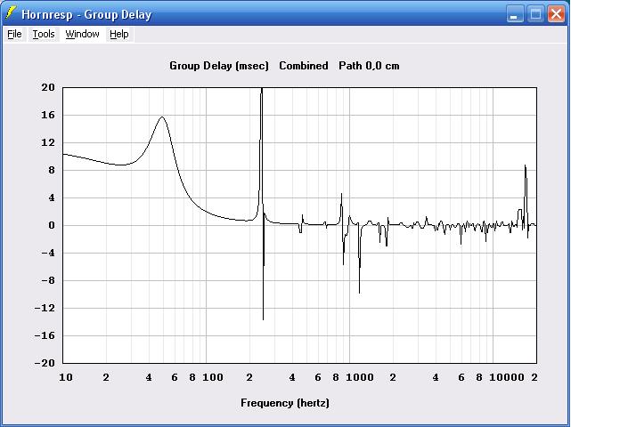

    В дополнение к своему №27:
    Объем показан вместе с объемом порта, задал 50 площадь и 15 см длина = 0.75 литра.
    Адекватного сравнения не получается, разная настройка по частоте.
    Подписал скрины "бочка" (короткий большой площади сечения) и "труба". №4 - Черным - график по параметрам из главного окна. 780 площадь сечения , 38 см длина. Красным - согласно сдвинутым ползункам.Нажмите на изображение для увеличения.
Название:	1_30 лит бочка.JPG
Название:	2_30 лит бочка СПЛ.JPG
Название:	3 30 лит бочка ГВЗ.JPG
Название:	4_ 30 лит ТРУБА СПЛ К&#1.JPG
Название:	5_ 30 л труба Fs НИЖЕ.JPG
Название:	6_ 30 л труба_ГВЗ.JPG
    А корректно ли так моделировать ФИ в хорне? У вас динамик в объёме сдвинут а BassBox сдвижку динамика в расчёт то не принимает! А с другой стороны получается очень даже интересно. Выходит что сдвигая динамик в корпусе ФИ можно регулировать АЧХ всей конструкции ФИ! Т.е можно производить настройку ФИ не только регулировкой длины и сечением тоннеля но и "правильно" расположив динамик в корпусе. А вот это уже что-то новенькое и неизведанное .
    Попробовал вашу методу, результат интересный и кстати(!) все графики становятся очень пожими на БасБоксовские
    Последний раз редактировалось SemenS; 26.02.2012 в 18:00.
    У вас динамик
    У кого это у Нас ? Договорились вроде.
    Методика не моя, да и нет тут конкретно сформулированного направления.
    Сдвинут в верх корпуса, практически надо больше сдвинуть, под другие головки место выделить.
    Я изначально взял для опытов один динамик, не вижу смысла усложнять двумя, тут с одним то разобраться...
    Сам динамик "не хочет" ставиться в лабиринт без проблем. Красивая НЧ полка и небольшое ГВЗ у меня получились с зауженным длинным коленом.
    Для ФИ выбрал порт 50 кв на 15 побыстрее желая получить глаже полку у частоты среза. Дальше надо глубже и тщательнее подбирать длину контролируя постоянно и частотку и ГВЗ и все остальное и даже, в нашем случае объем корпуса. Вот Хресп показывает объем включая объем порта, а БассБокс как ?
    Площадь порта 50- в 4 раза меньше Sd, на кой ... она нам такая нужна. Если пытаемся сравнить два оформления и два симулятора, то нужно как то ограничить количество переменных. И вот если данный динамик не позволит задать площадь порта близкую к Sd, куда дальше двигаться (мы же с лабиринтом пытаемся сравнивать и т. д.). С другой стороны тут же :
    SemenS, собственно у меня вот какое предложение - задай вопрос заново ! Ну, если динамики выбраны, то что надо моделировать, что хотим получить. С учетом "ограничить количество переменных".
    Не уверен. Хорнресп любую заданную форму "видит" как трубу и считает как ему забили формулы/законы для волнового резонатора. Надо подробнее позаниматься, быстро, с наскока - дохлый номер...
    18.03.2011
    Степи Донецкие.
    854
    Насколько я понимаю хорнресп ещё и считает продольные резонансы корпуса а другие симуляторы нет.Ну и чтобы его расчёт фи был более корректен нужно располагать трубу (лучше щель) на донышке.ТЕ там где он считает.Повторюсь другие симуляторы взаимного расположения (таких мелочей) не учитывают.
    09.03.2007
    2,171
    Эти мелочи и не нужны при расчете ФИ и конструировании. Резонансы лабиринта неубиваемы по физике процесса. Так, с симуляторами побаловаться. Все легче, чем пилить.
