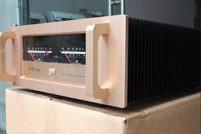

    Я тоже собрал сейчас Aleph 5
    Жду корпус, нашел на Таобао
