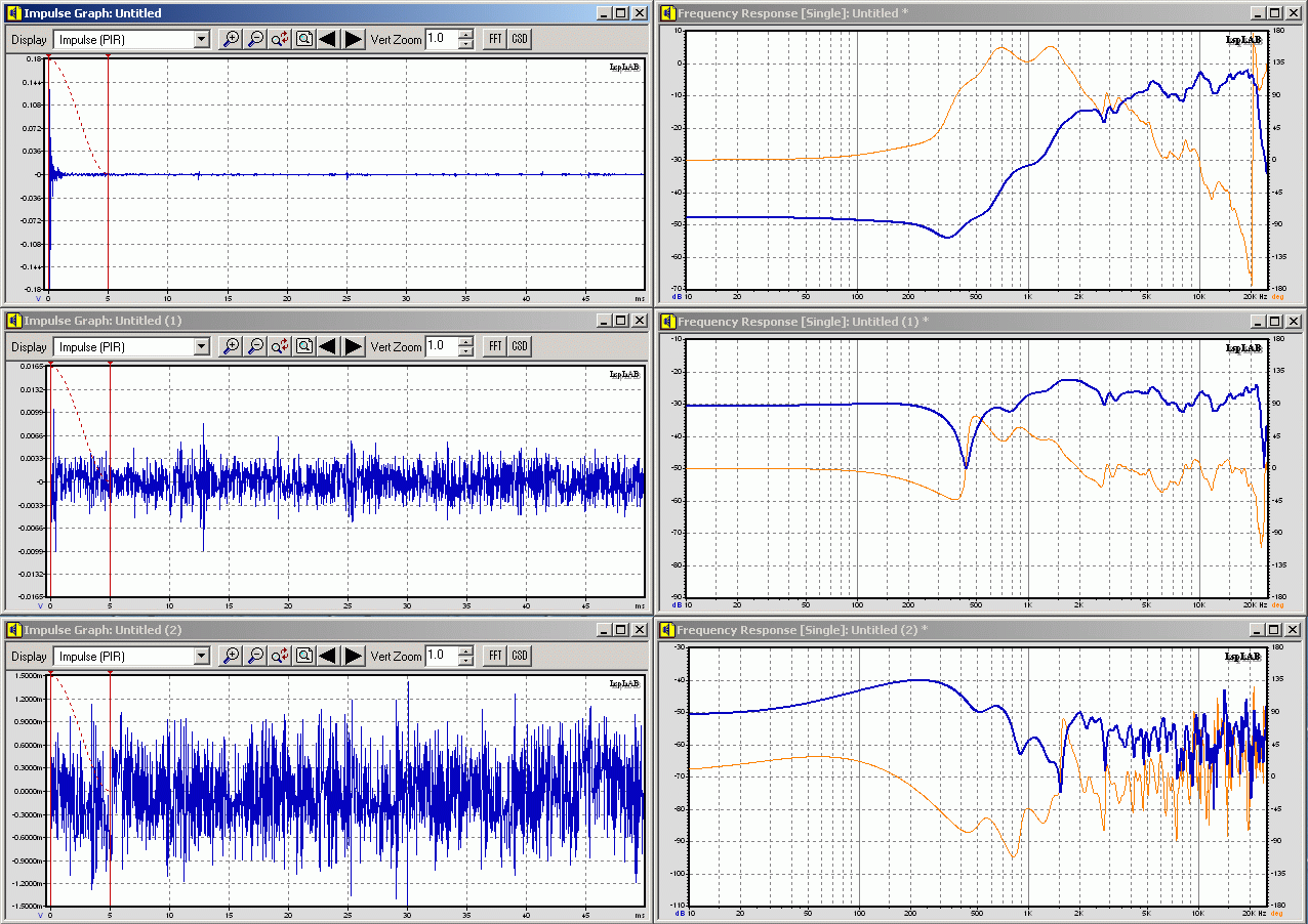

    В новом номере журнала "Радио" (N1, 2012 г.) опубликована статья "Самодельные ленточные динамические головки", в магнитной системе которых использованы магниты от приводов винчестеров. Меня приятно удивили частотная и фазовая характеристики САМОДЕЛЬНЫХ головок в сравнении с характеристиками динамических головок с купольным излучателем. Это позволяет надеяться, что самому можно сделать неплохой излучатель. Магнитная система, естественно, может модифицирована, акустическое оформление также можно изменять. Однако, предложенное автором оформление достаточно оригинально. Вложение: на первом рис. - АЧХ и ФЧХ (красным) головки 6ГДВ-7, на втором рис. - то же ленточной головки.

    Автор указал на рис.1: Show time or frequency domain. Приношу извинения за ошибку.
    Давно не заходил
    25.03.2006
    Харьков
    646
    По умолчанию Re: Самодельные ленточные громкоговорители СЧ-ВЧ - статья в РАДИО
    "показать временнУю или частотную область" - Как это понимать ? На графике децибеллы, герцы и градусы - значит это АЧХ/ФЧХ Притом снятая неправильно.
    Две паралельные ленты - думаю это неправильно, за это пинали ещё 10ГИ (но там подругому никак). Думаю лучше одну секцию поставить на другую, получится что-то вроде массива
    Самый главный вопрос как будет играть фольга? Я делал ленточник из обычной, "кухонной" фольги с наклееным скотчем сверху, и несмотря на неплохую АЧХ звук был ощутимо металлическим (впрочем как и у NeoCD 1.0). Конечно, тут всё-таки другая фольга (кто знает она чем-то покрыта ?). Сам бы проверил но к73-15а надо ещё поискать (как и КБГ)
    А вообще конечно респект всем кто пытается делать динамики своими руками
    Две параллельные ленты - думаю это неправильно, за это пинали ещё 10ГИ (но там по-другому никак). Думаю лучше одну секцию поставить на другую, получится что-то вроде массива
    Самый главный вопрос как будет играть фольга? Я делал ленточник из обычной, "кухонной" фольги с наклеенным скотчем сверху, и несмотря на неплохую АЧХ звук был ощутимо металлическим (впрочем как и у NeoCD 1.0). Конечно, тут всё-таки другая фольга (кто знает она чем-то покрыта ?). Сам бы проверил но к73-15а надо ещё поискать (как и КБГ)
    Мне эти кривые больше напоминают кумулятивный спектр излучателя, но накопленный во времени, ограниченном выборкой. Таким образом, он напоминает АЧХ, но не полностью Чем тоньше фольга, тем более она демпфируется воздухом и меньше звенит. Две параллельных ленты - возвратный провод в любом случае имеет место, и если он тоже представляет собой ленточку, то это вдвое увеличивает его чувствительность. Распределение излучения в излучающих щелях есть в 10ГИ, то же можно организовать и для такой конструкции, если она покажет существенную интерференцию в апертуре рабочей зоны. Предполагаю, что фольга в К73-15, и К73-16, и К73-17 на одинаковое напряжение имеет одинаковую толщину.

    У автора на сайте гораздо понятнее и доходчивей, я когда прочитал тоже заинтересовался, сам загорелся, вот и откопал http://www.ky3ne4ik.narod.ru/alfa.html

    Приветствую всех. Мое мнение может во многом не совпадать с мнениями присутствующих здесь, но чем смогу...Насколько я понял, графики, приведенные в статье пытаются насильно притянуть к АС, которая приводиться как окончательный вариант конструкции. В статье сказано: При макетировании различных вариантов конструкции получены достаточно обнадеживающие результаты...Программа JustMLS позволяет наглядно сравнить 6ГДВ7 и ленточный излучатель ...Речь идет о прототипе, на который ведет ссылка в предыдущих постах.
    Informer, кому, как не Вам прекрасно известно, как может отображать график ВЧ головки эта прога в области НЧ. Моей целью (на момент написания статьи 2 декабря 2010 года) было донести до широкого круга радиолюбителей, о возможности в домашних условиях, без весомых материальных затрат и с использованием доступных материалов, собрать (не побоюсь этого слова) высококачественного излучатель звука-"ленточника". Свою поставленную задачу (долой дорогое китайское барохло-да здравствует отечественный "производитель") я выполнил. Опасение редакции по поводу отсутствия интереса к статье (и продаваемости журнала) по некоторым причинам считаю напрасным.
    Насчет конденсаторов: к73-15А. Там фольга, около 12 мкм. В прототипах использовалась пищевая (ок 20-25 мкм). За остальные конденсаторы не ручаюсь-они добавлены от редакции. Теперь о "звоне". Маленький секрет-если ленту просто натянуть без гофрирования...Догадались?! Лента не резиновая - она металлическая)). Гофрируем-и вот вам "пружина" и к тому же с демпфером. Отличия между кухонной фольгой и "к73-15а" заметны, как любят писать «На уровне нюансов». Вот пока все мои мысли по поводу обсуждения, организованного в этой ветке.
    Если честно, то мне не известно потому как использую LSPLab и он при правильной настройке правдоподобно отображает АЧХ (пример ВЧ ленточника)
    ky3ne4ik, переплюнуть "китайское барохло" задача конечно благородная Но есть извечный вопрос "А стОит ли делать самому" ?

    Пару лет назад вы приводили графики: https://forum.vegalab.ru/attachment....3&d=1286815702
    Вы задали очень правильный вопрос: "А стОит ли делать самому?".
    Первый вариант ответа, подразумевающий, что в средствах вы не стеснены: "Купите готовые, фирменные".( Ведь для вас же люди старались, делали).
    Второй вариант ответа, подразумевающий то обстоятельство, что средств на получение натурального звука скажем так, недостаточно, НО очень хочется! "Собрать самому".
    Наверное есть третий, промежуточный вариант: купить "недорогие ленточники". Я так подозреваю, именно благодаря этому варианту появляются отрицательные отзывы в адрес ЛИ (например об их "алюминиевом" звучании).
    Как вы наверное догадались, я пошел по второму пути. Не от хорошей жизни разумеется.
    Что касаемо фунтеков, то на форуме их ругали. Одну из вероятных причин плохого звучания я назвал. Наверняка имеется еще один фактор, который наверняка присущ этим излучателям. Если интересно мое предположение-расскажу.
    Кстати, если вы наносите фольгу на пленку, то это, насколько я понимаю уже изодинамик, а не ленточник. Такая вот тонкая грань между типами излучателей).
    А про гофрирование-такая вроде бы мелочь, а вот и нет "шелеста".

    Да, у меня был косяк в измерениях, но потом, решив проблему, графики стали получаться нормальными.
