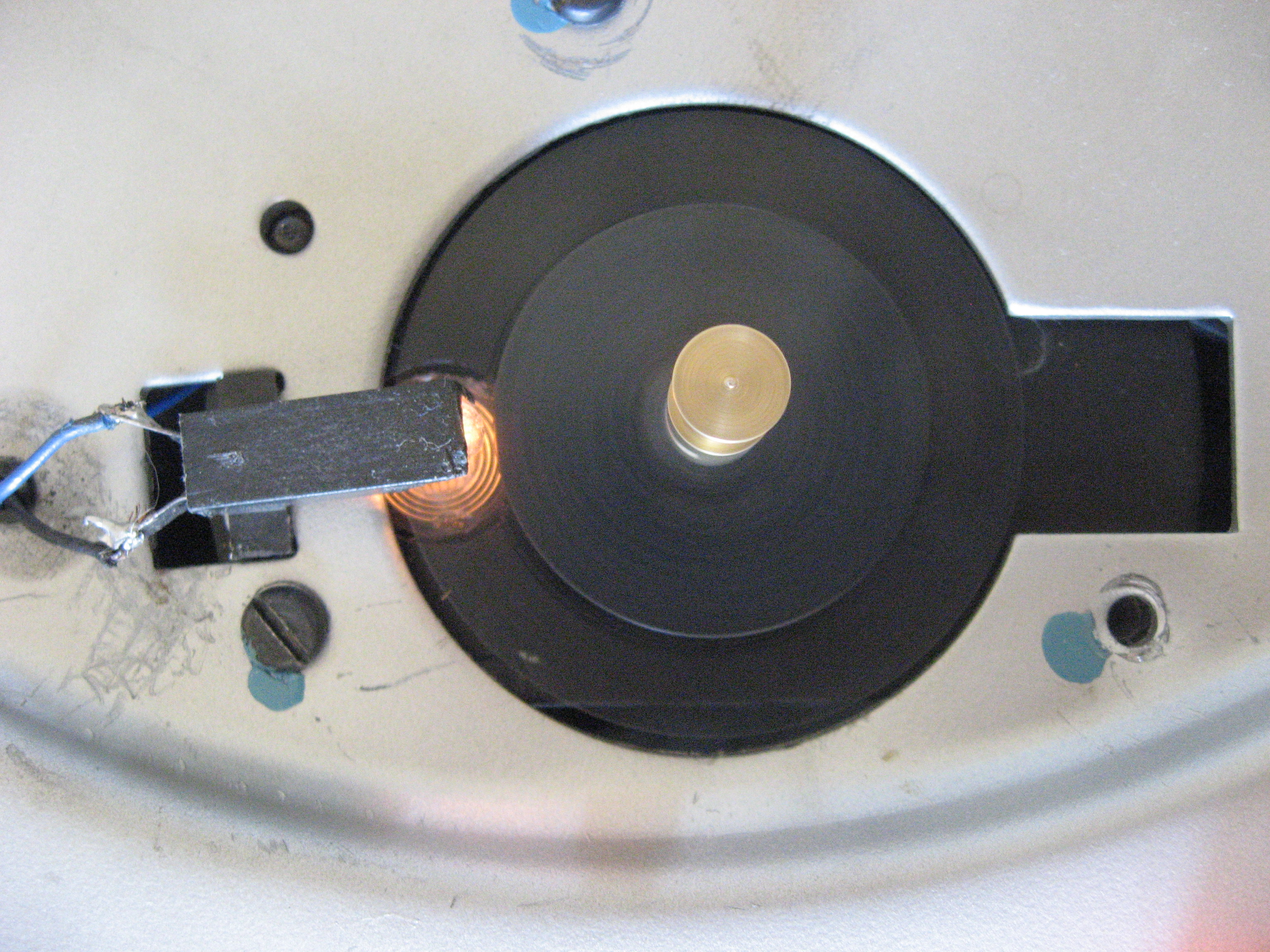

    так теперь напряжения-R1 напряжение плавает?
    если да, то фотку датчика.
    Давно не заходил
    28.08.2011
    Брно
    31
    По умолчанию Re: Ремонт ЭПУ Unitra G-602C
    Напряжение L8 относительно земли (L5) AC: после старта 12.5, плавает, но не сильно (12.3-12.6В) зато временами резко падает почти до нуля, или так же резко меняется, например с 12.5 до 11.
    Фотографии датчика:
    (там где лампа светит, это в движении.)
ID:	132740   Нажмите на изображение для увеличения.
ID:	132741   Нажмите на изображение для увеличения.
    И ещё, лампа в датчике стоит на 12В вместо 24 с резистором 150Ом/0.5Вт, но раньше и с ней всё было нормально.
    а в этот момент, что происходит с оборотами привода(скоростью)
    датчики должны быть одинаковыми есть возможность их поменять местами?
    Поставил другой фоторезистор. Картина всё та же. Мерил после пятиминутного "прогрева" L8 - было около 18 вольт, плавало 17.5-18.5, но в 0.4 не падало, хотя это было сразу после старта и с другим фоторезистором. Сейчас поставил диск, сразу задал по меткам - подержалась и уплыла вверх, но теперь даже не вписывается в диапазон P5.
