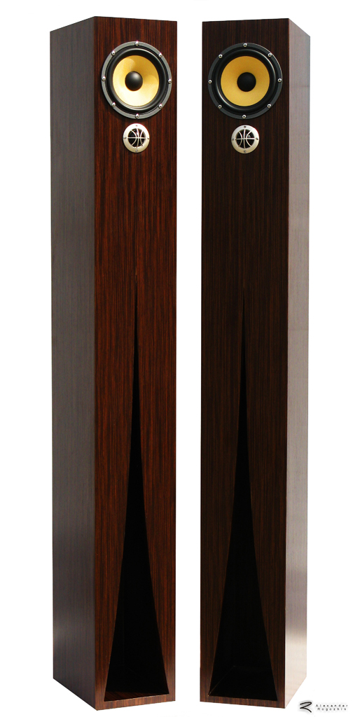

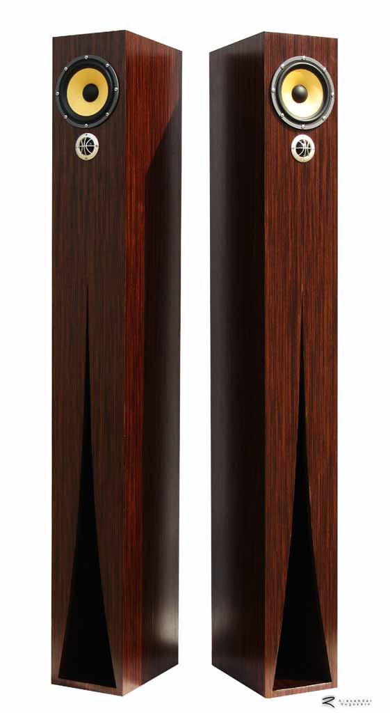

    Продолжаем радовать любителей альтернативных решений - на это раз четверть-волновой резонатор с Карллсон-слотом Высота АС 150 см. Примененные головки на дюпонтовском кевларе: http://dls.se/en/car/prod.html?produkt=en_757. Динамики настолько радовали хозяина в автомобиле, что он захотел иметь их и дома. Ввиду небольшого размера КДП применение классического лабиринта для этих головок выглядело нецелесообразным. После недолгих размышлений было принято решение изготовить макет КТЛ. Прослушав опытный образец было принято однозначное решение, т.к. это оказалось то что нужно. АЧХ не выкладываю т.к. корректно померять такие АС можно наверно только в безэховой камере в дальней зоне т.к. каждой высоте слота соответствует разная частота излучения. Позже будет дополнительная точная настройка под помещение хозяина АС путем оптимизации заполнения резонатора, тогда возможно снимем АЧХ в зоне прослушивания.

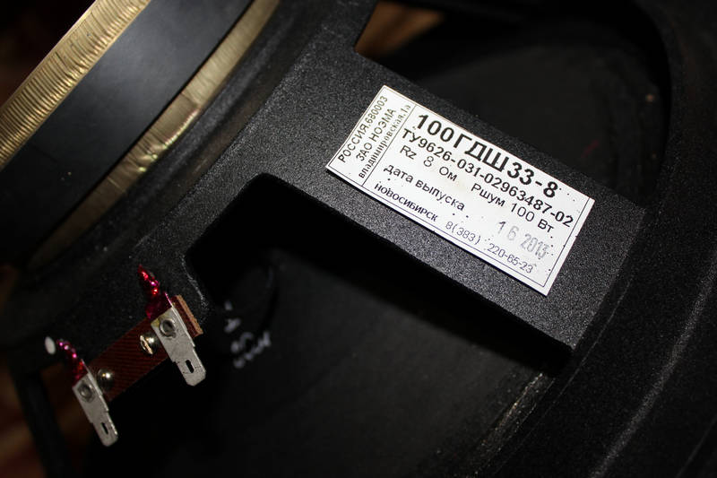

    Еще один (мой) вариант KTL на 100.33, 5FE120 и Т262.8
    Вложение 206095Вложение 206096Вложение 206097Вложение 206098
    Вложение 205894Вложение 205895Вложение 206092Вложение 205896

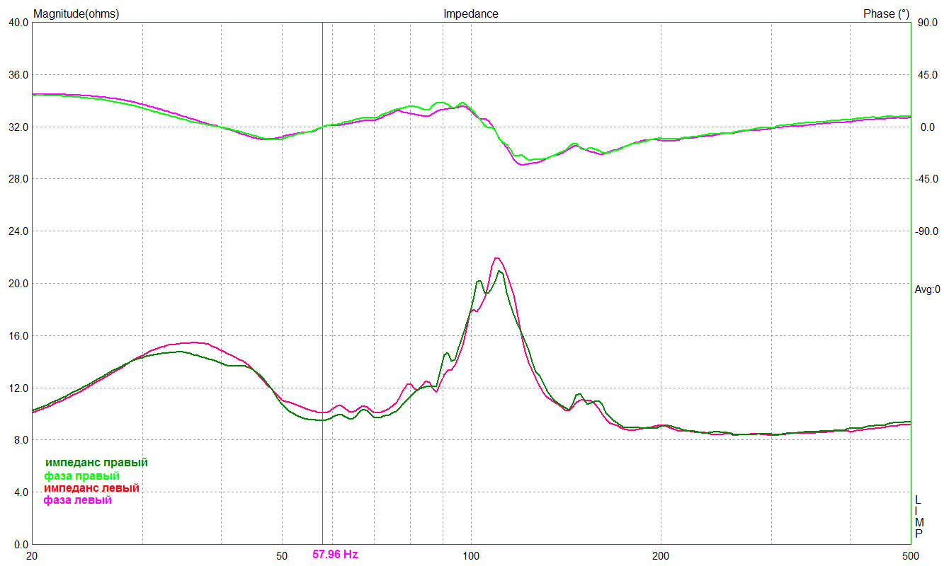

    Импеданс (только НЧ).
    Вот теперь (после импеданса) есть сомнения о целесообразности использования высокодобротных автодинамиков.

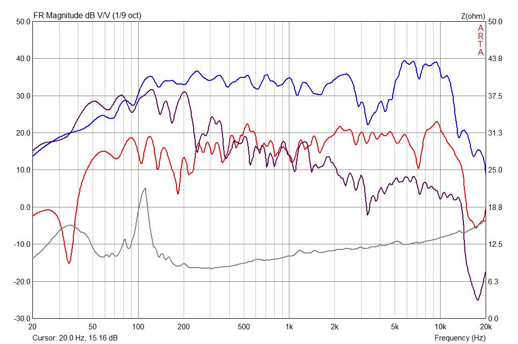

    Только 100.33. АЧХ в ближнем поле - порт (начало, верх) и центр ДГ. И расстояние - с метра (красным).

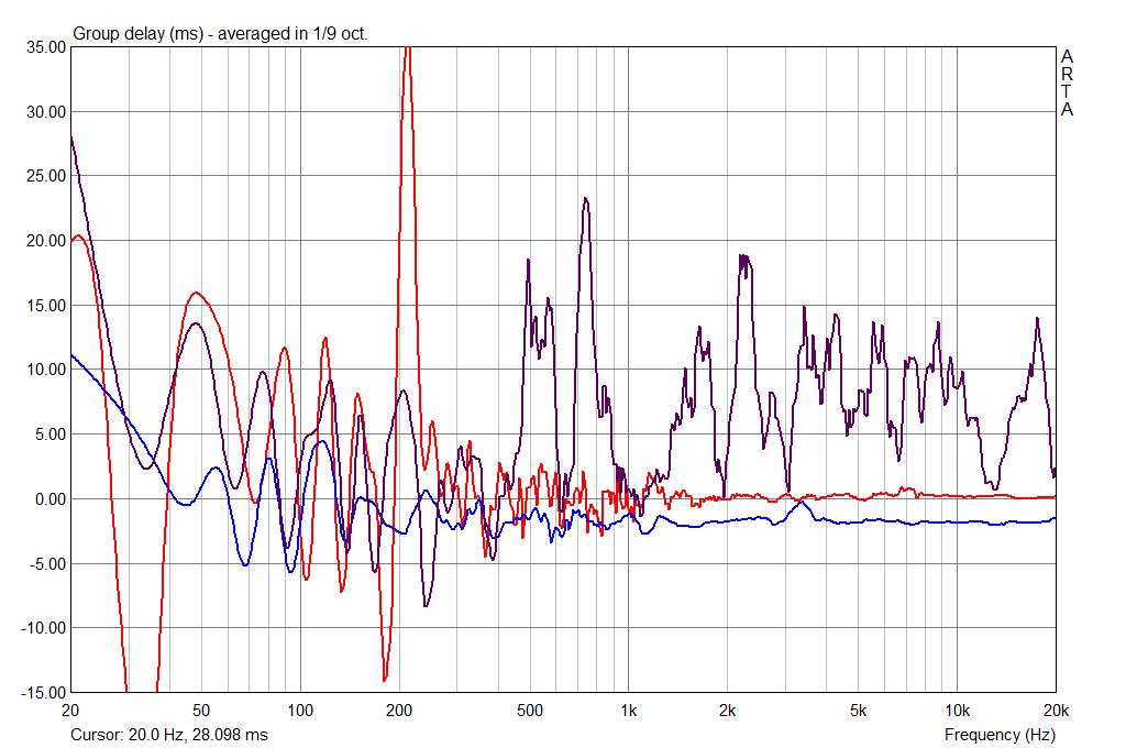

    Group delay
    Последний раз редактировалось diman_dda; 09.07.2014 в 02:41.

    14.08.2010
    Краснодарский край
    2,628
    По умолчанию Re: Nordica KTL
    Да. Снимал окном 50ms, так что может чего из комнаты словил. Смысл в чем - 100.33 слабоват мотором для лабиринта, а в этой, как бы укороченной трубе чувствует себя нормально.
