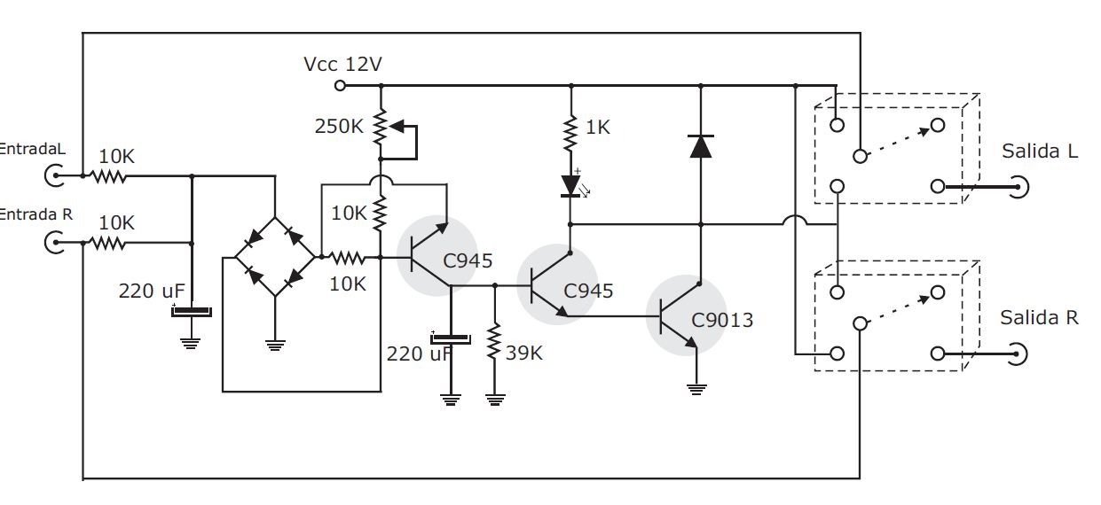

    А вот такая схема защиты пойдет для усилителя. В ней походу опечатка транзисторы с 945
    в принципе пойдет только лучше собирать по одной на канал или xотябы поставить вxодные резисторы разного номинала 9к1 и 12к к примеру

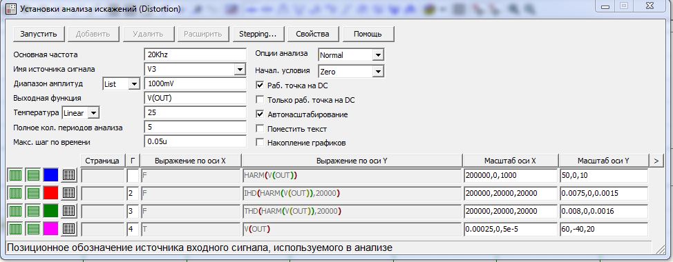

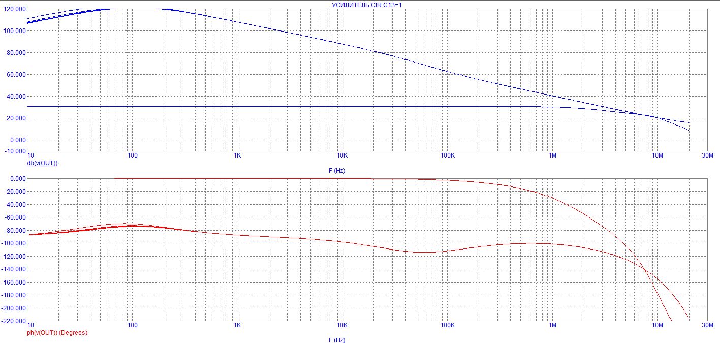

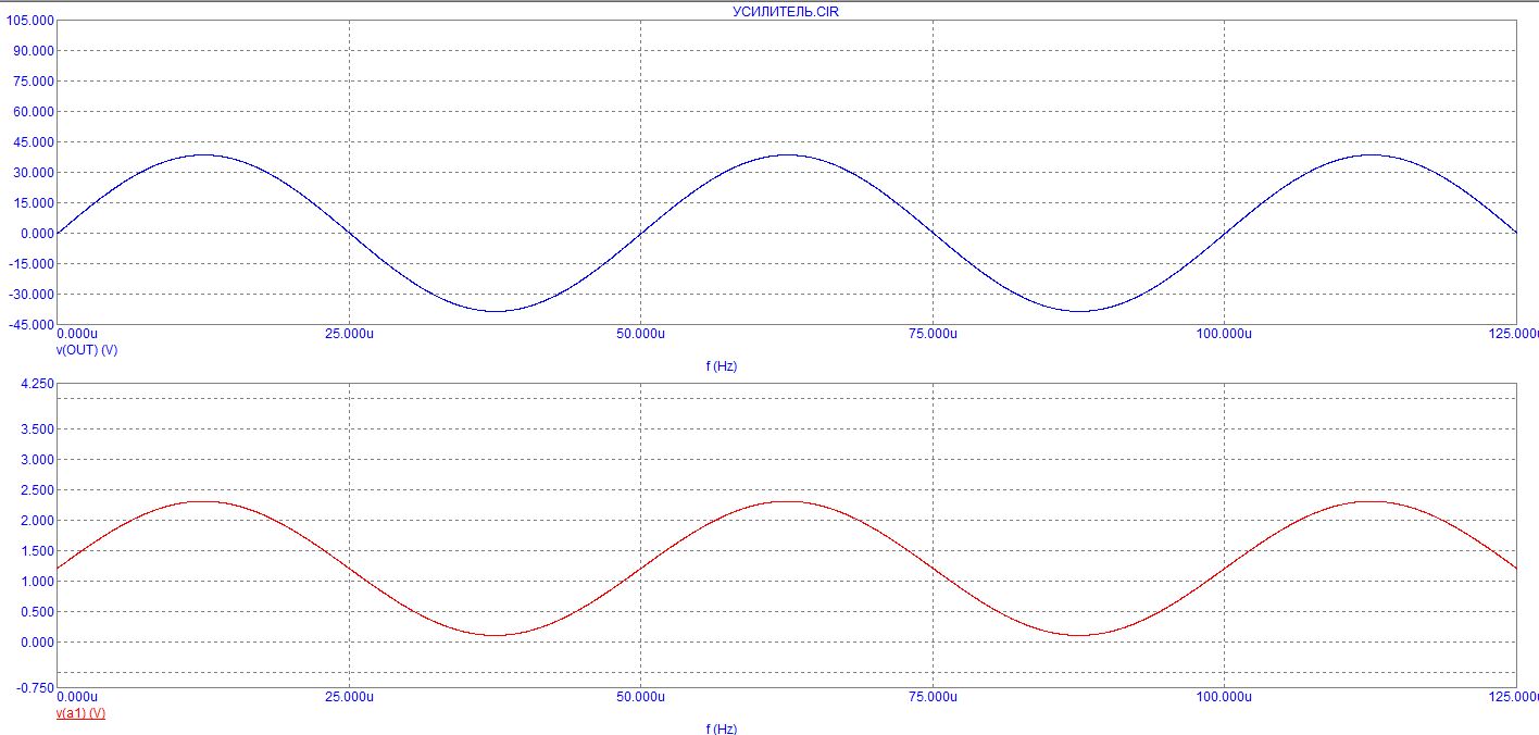

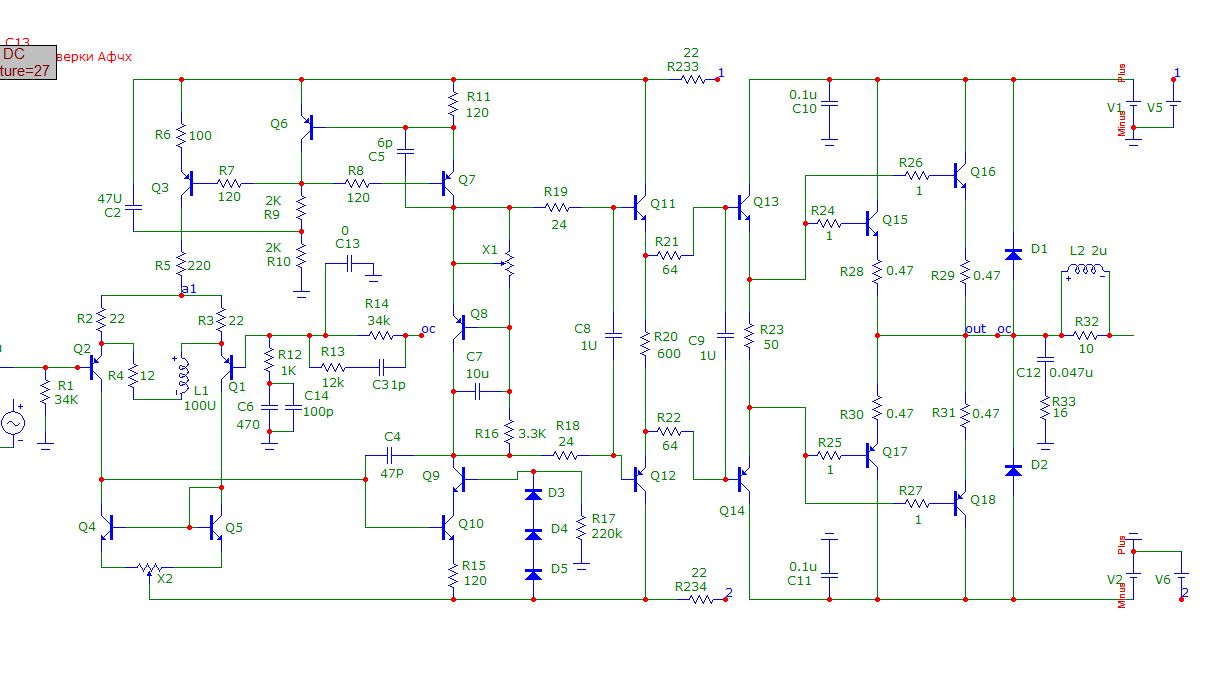

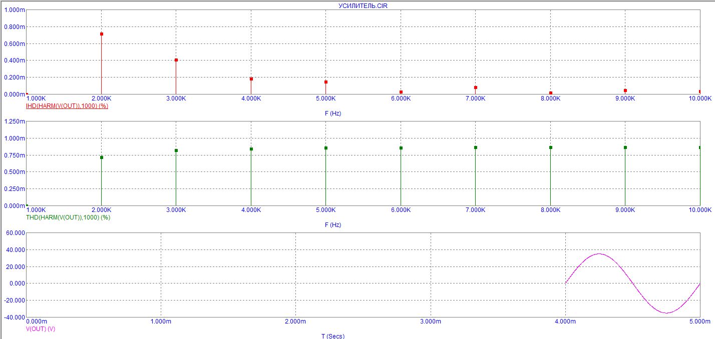

    Добрый всем вечер. Вот решил вернуться к теме т.к. этот усилитель я собрал на макетной плате и задался целью его доработать. Пока конечно все в микро-капе но все-же дела по немногу продвигаются.Прочитал не мало книжек и пришел к ответу на свой вопрос, почему его не стоит собирать, это гдето было в первых постах. Кое что мне посоветовали на паяльнике всем им спасибо за участие.
    В архивах схема из 1 го поста ( СХЕМА)
    И переделка ( СХЕМА ПЕРЕДЕЛКА)
    Кто что скажет? Прозьба сильно не материть.
    Последний раз редактировалось MIKROB; 15.12.2011 в 20:13.
    Старый знакомый Аватар для alex000
    06.05.2009
    г.Павлодар
    594
    По умолчанию Re: Усилитель 200вт
    по 1 схема стандарт по 2 добавлено ОБ и повторители по схеме корветов
    Аватар для MIKROB
    19.07.2011
    Братск
    23
    Привел номерацию деталей в порядок, разделил питание.
