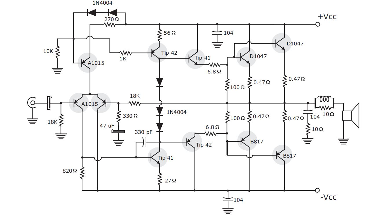

    Добрый день форумчане!!!!!Буду собирать усилитель вот по этой схеме. Сижу рисую П.П с транзисторными усями мало сталкивался поэтому опыта не много. Готовые варианты делать не хочу т.к. сам хочу разобраться поэтому и выбрал эту схему. Может где-то в нете и есть для него все но я не искал. Кто что скажет про схему?

    По умолчанию Re: Усилитель 200вт
    Если поучиться, то посмотрите на сайте у Георгия Крылова http://www.geokrilov.com/power.html
    12.05.2010
    470
    Это вроде что-то на подобе усилителя Рода Элиота или из сборника Атаева и Болотникова. http://forum.cxem.net/index.php?show...1&#entry701480

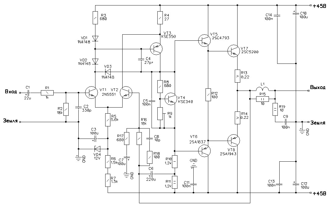

    Вот лучше этот собрать

    18,409
    Это один в один стоит в бюджетных ресивера Ямаха, и не тоько Ямаха.
    Завсегдатай Аватар для 25602
    07.07.2006
    Украина, Балта
    2,046
    в мануалах не встречал, когда разрабатывал для активного саба простой УМ, mAxSpace, спасибо за инфу
    38,690
    Классическая схема 70-х годов, типа Батя/Шушурина.
    Для тренировки - сойдет, а будет нужен звук - Возьми LM3886, лучше будет.
    Аватар для MIKROB
    19.07.2011
    Братск
    23
    А чем он лучше чем тот?
    ---------- Добавлено в 18:19 ---------- Предыдущее сообщение в 18:04 ----------
    С микросхемами у меня уже перебор, на многих собирал не интересно да и мощности маловато.

    38,690
    Если надо "чтобы было интересно" - можно и на LM317 как в соседней ветке
    А если еще надо чтобы звук был - это другое дело.
    Ну микросхемы разные бывают, для стадионов и сабвуферов есть к примеру TA5630 и т.п.
    Цитата Сообщение от Slavik-65 Посмотреть сообщение
    А по мне нет, хотя дело каждого
    Конечно, не все могут сделать нормальный усилитель на 3886, поэтому "потренироваться" и с ней можно. Пока наконец получится....
    Соседей глушить не собираюсь но 150-200вт намного приятнее играют чем 40-60вт на небольшой громкости ИМХО,
    Не знаю ни одного хорошо играющего усилителя для дома, больше ста ватт, лично мне и 10 хватает.
    А 40-60вт дома это и есть "соседей глушить" Если конечно это не сабвуфер и не колонки типа "Ссы-90" (с такой-же чувтсвителностью.
    На средненормальных колонках - "не глушить соседей" это 10-15вт, на нормальных - 5-10вт, а на высокоэффективных - это 0.5-1вт. (10 ватт уже соседи могут возмутится).
