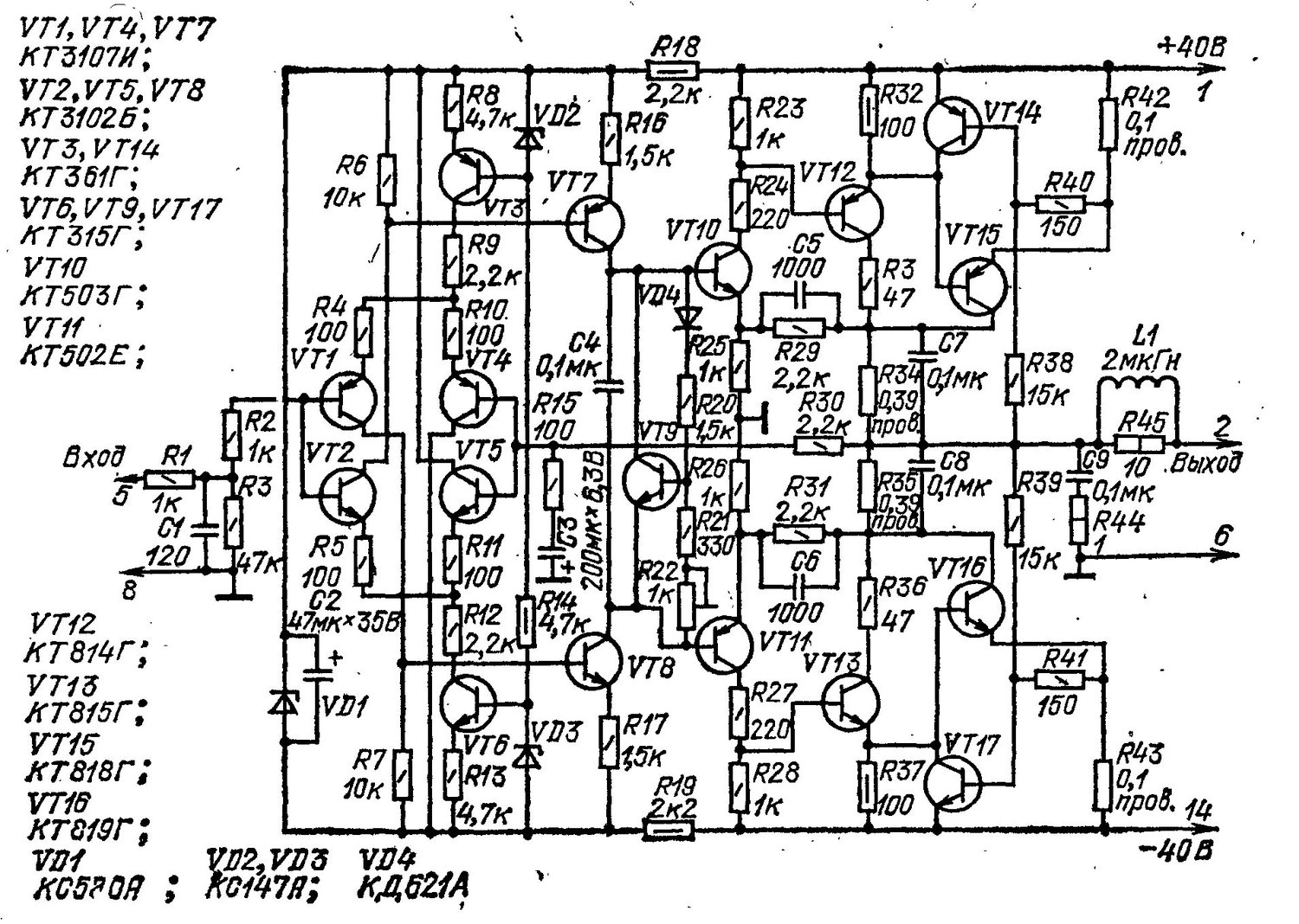

    Здравствуйте уважаемые участники форума!
    Собрал усилитель из журнала "В помощь радиолюбителю №99" http://cxem.net/sound/amps/amp115.php и столкнулся с проблемой - очень быстро нагреваются транзисторы выходного каскада, при этом возбуда на осциллографе не наблюдаю, причем резистор, устанавливающий ток покоя, находится в нижнем по схеме положении, при этом на каждом резисторе 0,33 Ом (ставил вместо 0,4) падает 0,186В, следовательно ток равен 0,56А Диод термостабилизации закреплен на радиаторе с выходными транзисторами. Также интересует вопрос, если исключить этот диод из схемы и закрепить транзистор VT9 на радиаторе (при этом заменить его на КТ815 для удобства крепления), так как это сделано в большинстве современных усилителей, то как нужно изменить номиналы резисторов делителя. И вообще есть ли смысл возиться с этим усилителем или проще собрать на LM3886? Очень надеюсь на вашу помощь, заранее спасибо

    По умолчанию Re: Усилитель А. Исаева, В. Урина (В помощь радиолюбителю №99)
    Подробнее про усилитель можно почитать у Атаева-Болотникова (МРБ №1109 стр.97). Там же, на стр. 100 показан упрощенный вариант, а именно усилитель Маршалла Лича, часто именуемый как Ланзар.
Название:	Усилитель из МРБ №1109.jpg
    Вот схема из МРБ №1109 стр. 97, она похожа на ту, которую я собирал, но на ней изменены номиналы некоторых элементов и ВК включен по-другому, может этот вариант более удачный?
    Цитата Сообщение от Master Z Посмотреть сообщение
    Транзисторы на выходе стоят КТ8101А и КТ8102А.
    Возможно, не хватает коэффициента усиления выходных или предвыходных транзисторов? КТ814/815 не фонтан, в этом смысле, импортные лучше. Их (выходных) провода коллектор-эмиттер свивали, как положено? Параллельно с подбором корректирующих емкостей, поставьте блокирующие емкости в питании вых. каскада (или пленку 1-4 мкФ, или электролит 1000 мкФ, например). А то на схеме их нет. К общему проводу их лучше подключать отдельным проводом.
    Да это неважно что 3.8, подвозбуда и на 0.8 не должно быть, так что разбирайся, повторяю - на 6 и на 8 Ом ты просто его не заметил или еще не сощдал для него условия, но он не модет не быть.
    P.S. Я это "чудо" в свое время собирал, подвозбудов небыло, но и звука тоже. Возьми LM3886 и не мучайся, заодно и играть получше будет.
    Полностью с вами согласен, проблему постараюсь выявить. А что касается звука, то я решил все-таки добить эту схему и послушать, а там если не понравится, соберу на LM3886
    Провода коллектор-эмиттер свивал, да и длина их всего сантиметров пять, насчет емкостей по питанию думаю поставить электролит на 100 мкФ и пленку на 1 мкФ, транзисторы попробую поменять на кт818г/кт819г.
    В общем усилитель я победил, проблема решилась установкой блокировочных емкостей, послушал его, честно говоря звучит где-то на уровне STK4152II в типовом включении, поэтому прав был Alex, овчинка выделки не стоит. Буду собирать что-то более стоящее на импорте, но все-таки на рассыпухе, благо схем достаточно.
