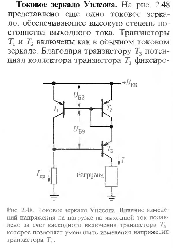

    Цитата Сообщение от humbl Посмотреть сообщение
    Закорачивать надо коллектор с базой не в Q1, а в Q2.
    Если верить Хоровицу и Хиллу из их "Искусство схемотехники" стр. 97, то все правильно
    Насколько я знаю, схема токового зеркала Уилсона часто склонна в возбуждению и особой линейностью она не обладает, а эффект Миллера в вашей схеме помоему не сильно проявляется (потенциал между R5 и R8 не сильно меняется). Может попробовать поставить обычное, так как в вашей схеме помоему большой разницы не будет.
    У Х. и Х. приведен один из возможных вариантов.
    У Семигора-другой возможный вариант в конкретной работающей
    схеме.
    Схемы в учебниках -это краски для художника.

    Поскольку я не считаю себя экспертом в схемотехнике предпочитаю в спорных случаях доверять схемам из учебников
