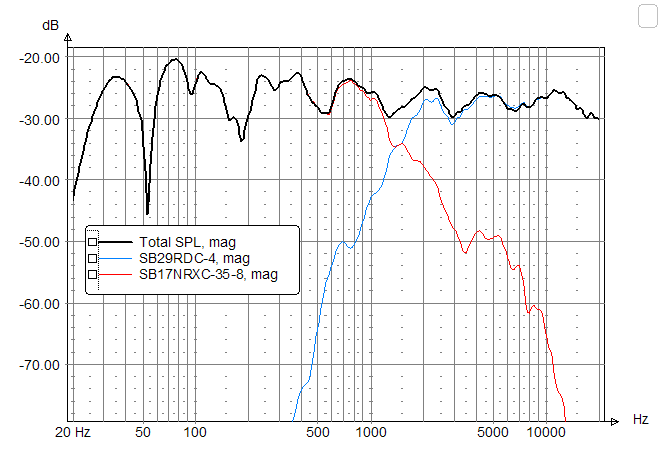

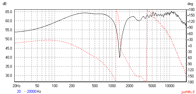

    Реальная АЧХ (осевая и внеосевая 45град):

    Импеданс после укорачивания ФИ на 4см, с заполнением синтепоном, с параллельным фильтром 2+3:
    Судя по расчетам в bassport, дальнейшее укорачивание уже сильно нелинейно, и сантиметр другой выльется в 5-10гц. Вообще такой фи как у меня ни одна прога не смогла адекватно посчитать. взде по-разному и с реальностью нигде не сошлось.
    Но тенденция такая - все проги думают, что ФИ должен быть длиннее, думается это из-за необычных краевых эффектов.

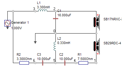

    Фильтр:
    Замеры, окно 100мс, сглаживание 1/3 октавы:

    Параллельный фильтр, пищалка в противофазе, окно 3мс:
