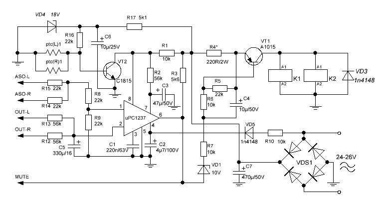

    Здравствуйте!Я здесь недавно,но парочку усилителей собрал как-то незаметно,затягивает,однако.Дошел вот до защиты,мне кажется в сырых конструкциях начинающих без нее страшно.Эта upc1237 вылезает посоянно,даташит человеческий, но законченного решения не нашел.Ни здесь,ни ещё где.Надо от КЗ.Вот схема с токовым детектором(я правильно сказал?)Нажмите на изображение для увеличения.
ID:	123984 с просторов инета,универсальна ли она?Куда подключать точку -А -в общем случае, или это решение разное?Если дискрет?Если усилитель на микросхеме/гибридке?Если ее внутренняя структура неизвестна?Буду благодарен за помощь.Есть ли отрицательное влияние на качество сигнала такого решения.Извините если ошибся разделом,но у начинающих больше велосипедные сабы обсуждают.Защиту Котова смотрел,на сайте у VIDALGO был.Интересует именно эта микросхема.Она есть.Три.

    вывод "АС" детектора, куда подключать? к выпрямителю или на выход усилка?
    Андрей Константинович
    26.03.2008
    Usa
    1,264
    По умолчанию Re: Полноценная защита на upc1237
    Подключается к обмотке трансформатора- проверка переменки.

    вот схема. делал, работает

    в интернете есть мануал на усилитель NAD C272, там на этой микросхеме очень просто реализовано все виды защиты которые наверное возможны.

    Отличная микра, много лет ее использую, и не раз спасала дины при отладке усей.

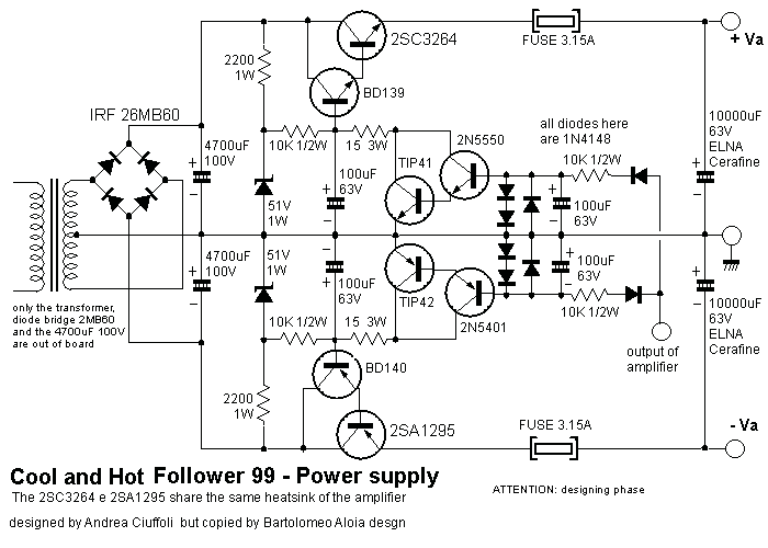

    В цепь динамика можно и не включать реле и тиристоры, а протянуть их в питание.
    Какая разница, где пережигать предохранитель, на выходе усилителя или на выходе питания.
    Контакты реле на выходе защиты можно в стабилизатор питания подать.
    Или через оптроны и даже напрямую, как у "Hot Follover 99", или в усилителе Петрова.
    Заодно в стабе можно сделать плавное нарастание напряжения на выходе.
    Или с защиты ключами по питанию управлять, типа таких:
    Последний раз редактировалось vitaly_spb; 29.08.2014 в 19:24.
    13,361
    Цитата Сообщение от vitaly_spb Посмотреть сообщение
    В цепь динамика можно и не включать реле и тиристоры, а протянуть их в питание. Какая разница, где пережигать предохранитель, на выходе усилителя или на выходе питания. Заодно в стабе можно сделать плавное нарастание напряжения на выходе. Нажмите на изображение для увеличения.
