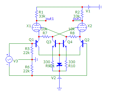

    Этот драйвер обладает усилением на плечо, близким к усилению самой лампы, а не половинным (как в диффкаскаде). Такое решение может пригодиться для построения уся с минимальным числом ламп или же для раскачки вых каскадов с малым усилением (6с19с, 6с33с, различных цирклотронов).
    Транзисторы работают повторителями на большом токе покоя и их искажения малы. За счеи низкого выходного сопротивления транзисторов выходное сопротивление лампы существенно не повышается по сравнению с паспортным, а значит, не губится полоса.

    Совсем без конденсаторов. Смещение фиксированное, создается источниками тока на резисторах сеток. Эти резики можно шунтануть кондерами 100-200пФ

    При применении пентодов в данной схеме с целью получить большее усиление от одного каскада, я столкнулся с неприятным явлением: поскольку сопротивление пентодов со стороны катода довольно мало (Rк=1/S, против триодов Rк=(Ri+Ra)/(m+1), к тому же крутизну S стремятся выбрать как можно большей, для снижения сопротивления в аноде, чтобы не задирать питание и не валить частотку), транзисторы работают на большом размахе тока и создают искажения, сравнимые с искажениями лампы.
    Выход вижу в увеличении тока покоя транзисторов путем подтягивания их эмиттеров к источнику положительного напряжения резисторами. Поскольку этот источник имеет высокое напряжение (сотня-другая вольт), резисторы окажутся высокоомными и не будут существенно нагружать транзисторы по переменке.
