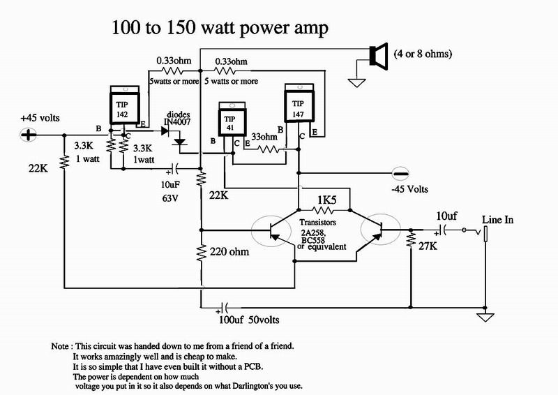

    Идея! Схема усилителя для дискотек.
    Как считаете? Вложенная схема имеет право на жизнь? Я в плане её рабочести и увеличения мощи.

    Какой ужас. Это для дискотеки, где народ в полные сопли, наверное. Которым уже по барабану, что там орет-пердит.

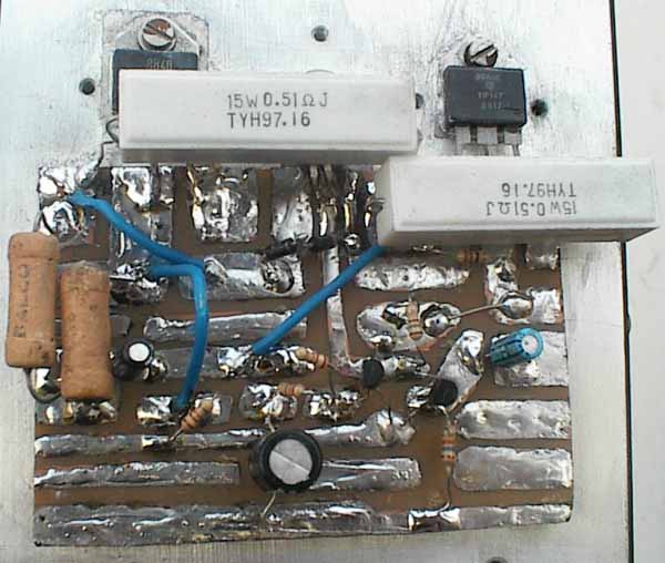

    Вот слова человека который его собирал
    А, понял - усилок для колхозной дискотеки.
    Я его пробовал разок собрать и что странно - на большой громкости
    звучит достаточно чисто и мощно, но на малой идет заметная искажуха от которой
    невозможно избавится, хотя я и сильно старался.
    Так что вот так.
    А кстати прикрепляю фото оригинальной версии.

    Это что за шизоид рисовал?

    По умолчанию Re: Схема усилителя для дискотек.
    Имхо ток покоя маленький,два диода между базами составных.Поставиш третий,лучше запоёт,а ежели 4 то как в сказке петь будет,тока радиаторы наращивай,и диоды с пастой на радиаторы,это что бы с прогревом ток покоя уменьшить
    А "печатка", блин.....
    Именно это и поможет, симптомы прямо говорят.
    Два диода ставят для пары обычных биполярных, для двух Дарлингтонов - лучше три плюс резистор подстроечный. Четыре можно попробовать, только ток покоя мерь - не более 200 мА, максимум 300. Вот именно его и надо, собственно, увеличивать.
    И резисторы надо не 15Ватт-0,51 Ом, а 5 Ватт-0,33 Ома. Они тоже на ток покоя влияют.
    Если он и старался, то ни х... не понимал, что делать надо. Делал все наоборот.

    boatsman,
    Значит искажения прут из-за маленького токак покоя.
    Ну да,
    если опустить факт, что оно - для КОЛХОЗНОЙ дискотеки.
    Хотя с маленьким током покоя оно и так не звучит.

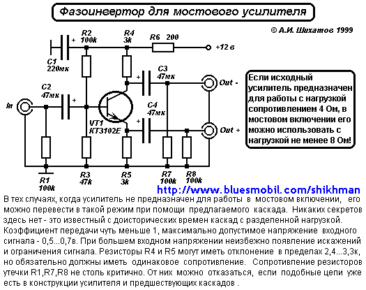

    Вопрос Re: Схема усилителя для дискотек.
    boatsman,
    Да тесла это гуд, но мой карман такого не позволит
    Может всётаки что-то простое получиться собрать ват на 150, да при надобности включить через вот такую примочку для мостового включения.
    Схема того колхозного усилка вобще имеет хоть како-то потенциал?

    .ιlιllιlιॐιlιllιlι.
    10.03.2004
    2,702
    Потенциал имеет, а термостабильность... Можно колхозным способом обеспечить, если диоды заменить переходами база-эмиттер таких же транзисторов, как выходные. Хотя все равно будет ток покоя "ходить". И постоянка на выходе может дрейфовать.
    И все равно надо сюда добавить защиту от КЗ и постоянки на выходе..
