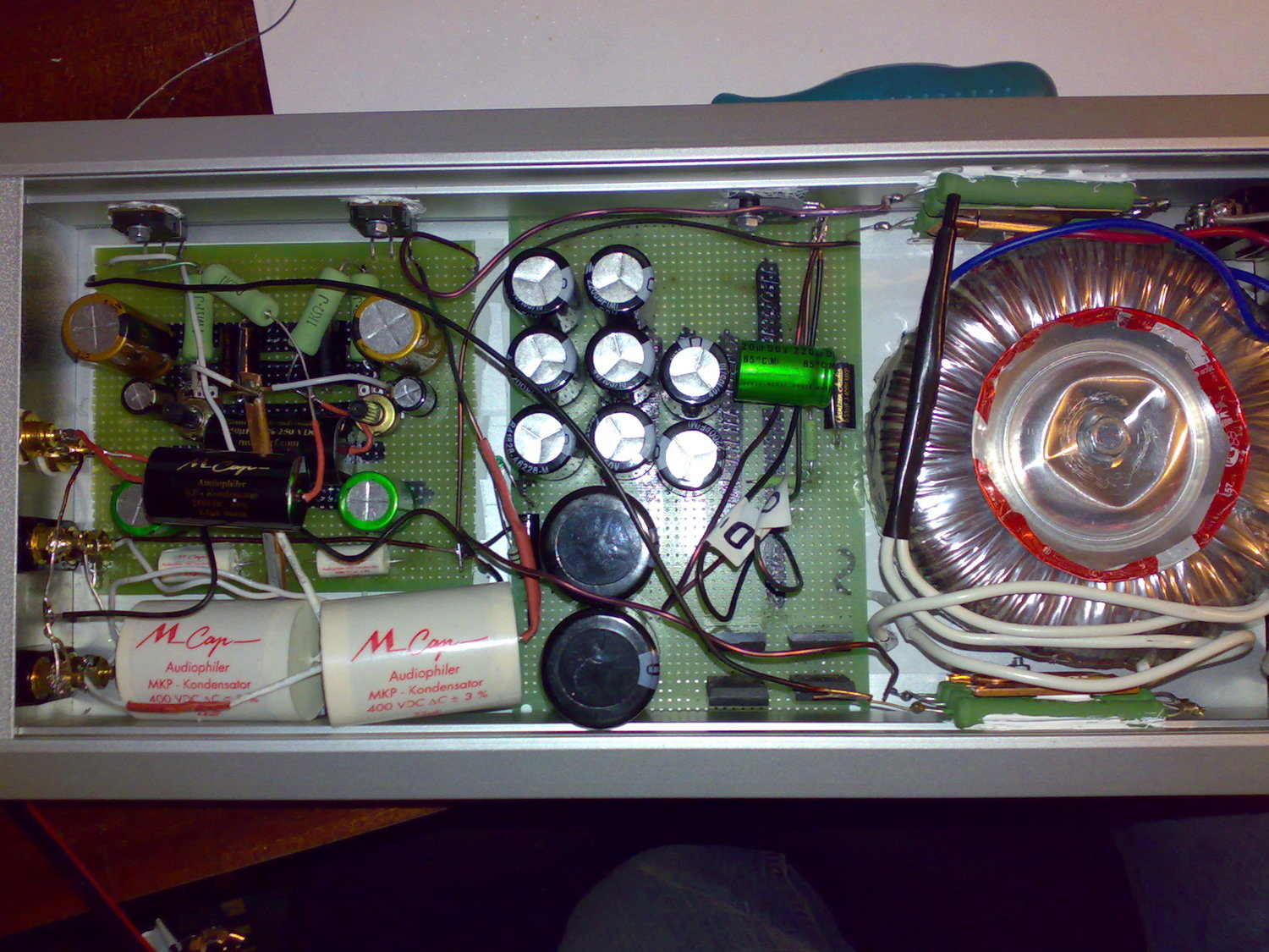

    Сейчас вот так выглядит мое творчество
    На вход поставил эти http://www.audiomania.ru/kondensator...f_mcap-zn.html на 1.5uF. А выход зашунтировал этим http://www.audiomania.ru/kondensator...dorf_mcap.html на 22uF. Аудионоты пока не при деле, но может попробую попозже их на вход поставить вместо Мундорфов и измерить АЧХ.
    flipper
    По умолчанию Re: Изменится ли АЧХ если я в качестве входной разделительной емкости поставлю 0.1uF?
    Фазу смотреть нужно, потом только АЧХ. Последняя то может быть вполне ровной.

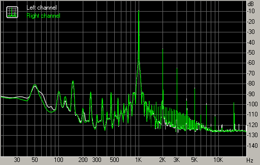

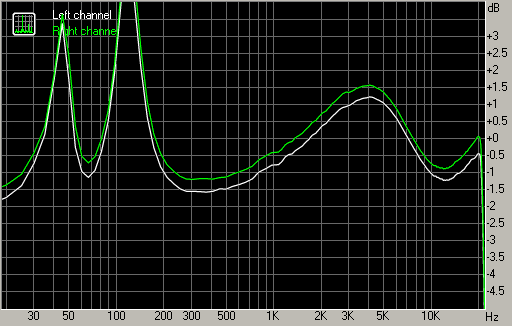

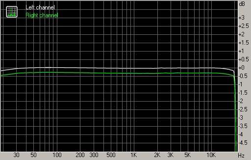

    Измерил с помощью RMAA. По стандарту не знаю как надо уровень выставлять, выставлял на слух. Измерял с нагрузкой на колонки от муз центра, и еще с нагрузкой на 300 Ом наушники.
    Для начала измерения карты с помощью которой делались измерения. Слева гармонические искажения на 1 килогерце, справа АЧХ. Обратите внимание что шум в районе 18 килогерц это шум карты а не усилителя.

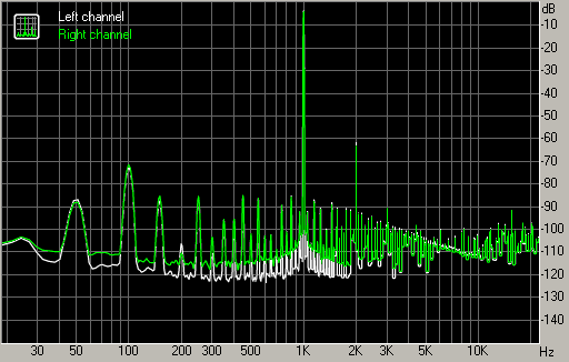

    Измерения усилителя нагруженного колонками от муз центра. Громкость чуть выше чем я обычно слушаю. Какая чувствительность у колонок даже не знаю. Что стряслось с АЧХ даже не представляю, график страшный. На слух этого не проявляется.

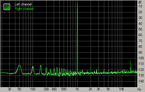

    Далее то же самое, только усилитель подключен не напрямую к звуковой карте, а через пред усилитель (клон Lehmann Black Cube).

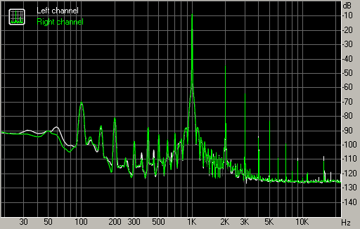

    То же самое, только вместо колонок подключены 300 омные наушники. Громкость довольно высокая, но очень сильно не выкручивал, боялся спалить наушники. Уровень громкоости немного разный потому что усиление входа карты настраивается отдельно для каналов, лень было точно выставлять. Тут с АЧХ все в порядке.
    Судя по графикам абсолютно линейным этот усь назвать сложно. Искажения в районе 1.5% с колонками и 0.1% с наушниками.
    Может кто нибудь подскажет что с АЧХ? Может это из за индуктивности колонок какие то наводки попадают в звуковую карту и измерять надо не с колонками а резистором?

    Уверен что у тебя вход карты не перегружен? я нет
    26.03.2011
    Врядли, в RMAA перед началом теста громкость выставляется, она показывает уровень громкости и есть ли перегруз.
    flipper
    Если сам входной каскад в перегрузке, хоть зарегулируйся. Обычно там полвольта по входу - предел уже.
    Я только что у себя аналогичную расческу наблюдал, подав пару вольт на вход, и уровень при этом якобы в норме был.
