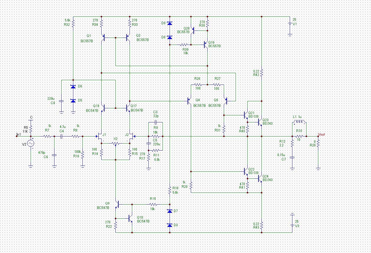

    Собственно вот набросок прошу вашей критики причем любой

    Давай схему
    Вот держи

    Уменьшь R38 до 50 Ом, а R22 до 100

    А ГСТ в 1 ДК не поплохеет???

    Да не должно вроде бы

    Не погонял в симуляторе не то режимы не устраиваю думаю для полевиков лутше мой вариант его то воплощать в жизнь и буду

    Little Jimmy, если убрать входной ФНЧ, что с 50us-ым меандром?
    А если не убирать, на сколько уезжает фаза на 20кГц?
    Симуляция, да - вот такая она симуляция... классная штука.
    А из того, что ты навыкладывал, начиная со "студенческого" Брига, что-то в жизнь воплощено - есть замеры реального железа? Или всё только в симуляциях?

    ....Динамический класс А можно легко сделать...

    А схема несколькими постами выше. Только источник тока у второго дифкаскада управляемым должен быть...
    Енто какая????

    Из 22 поста , например...

    Ну и там мона ток покоя выставить и перевести в класс А в чем будет выигрышь???

    При динамическом классе А ток покоя выходного каскада динамически меняется синхронно с входным сигналом. При этом обеспечивается незапираемый режим работы выходных транзисторов при сохранении энергетической эффективности как у класса АВ...

    Интересно бы увидить схемку

    Схемку можно придумать по разному...

    К стати тут пода на вход свого чуда на полевиках меандр на выходе треугольник как ни пыжился меандр только в классе А чего это так получилось????

    посмотри сквозняки в питании и все поймешь
