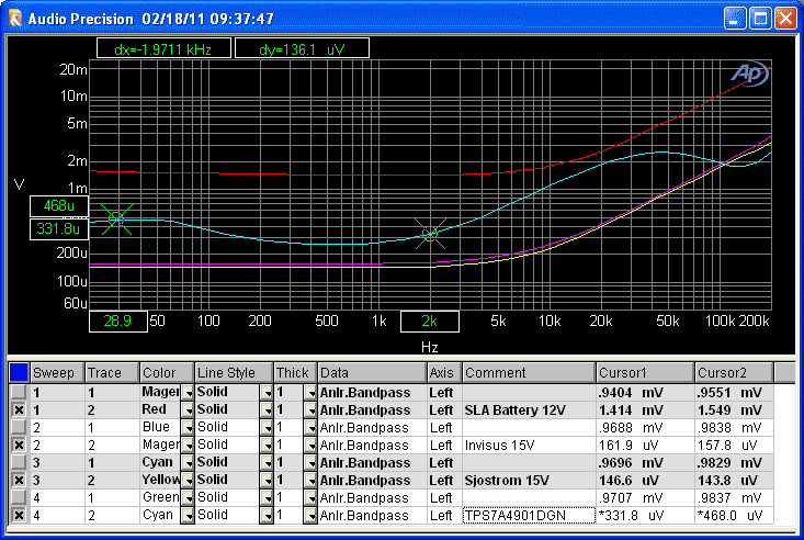

    На diyaudio.com cнимали кривую импеданса у регулятора на TPS7A4901 (фиолетовая кривая).

    спасибо. думаю, многие вопросы должны отпасть.

    реакция на прямоугольный сигнал не очень хорошая амплитудой в десятки милливольт
    ОУ притормозите маленько и всё будет хорошо.
    Вообще херня все эти симуляторы, смотреть всё надо вживую.
    Действительно лучше, но не до конца. Я не против этой схемы, тем более что она предназначена для питания генератора, но рекомендовать её для питания звуковых цепей я бы не стал. Если модули Electrovoicer-а по этому показателю проходят, то они действительно будут универсальными.
    Симулятор конечно не гарантия качества, но если уже в нём видны проблемы (учитывая, что многие модели деталей идеализированы), то тем более в реальном железе они будут.
