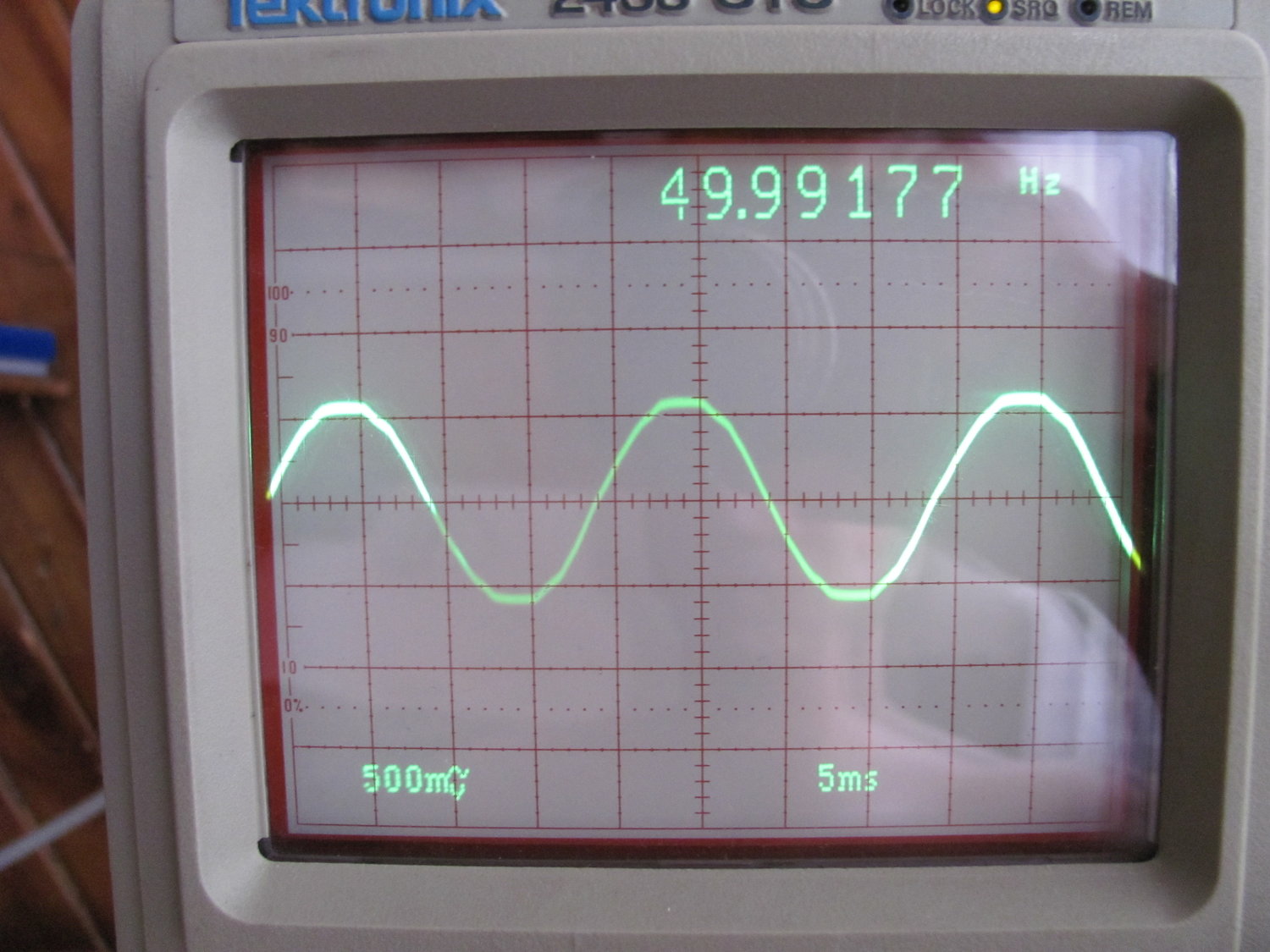

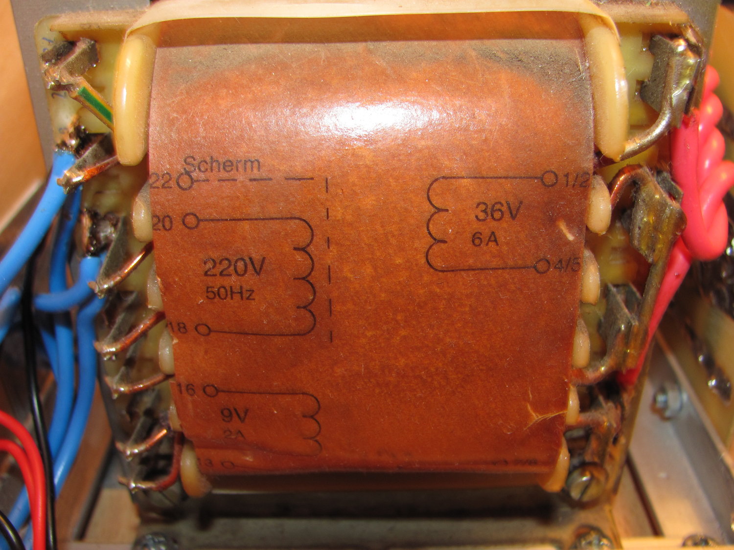

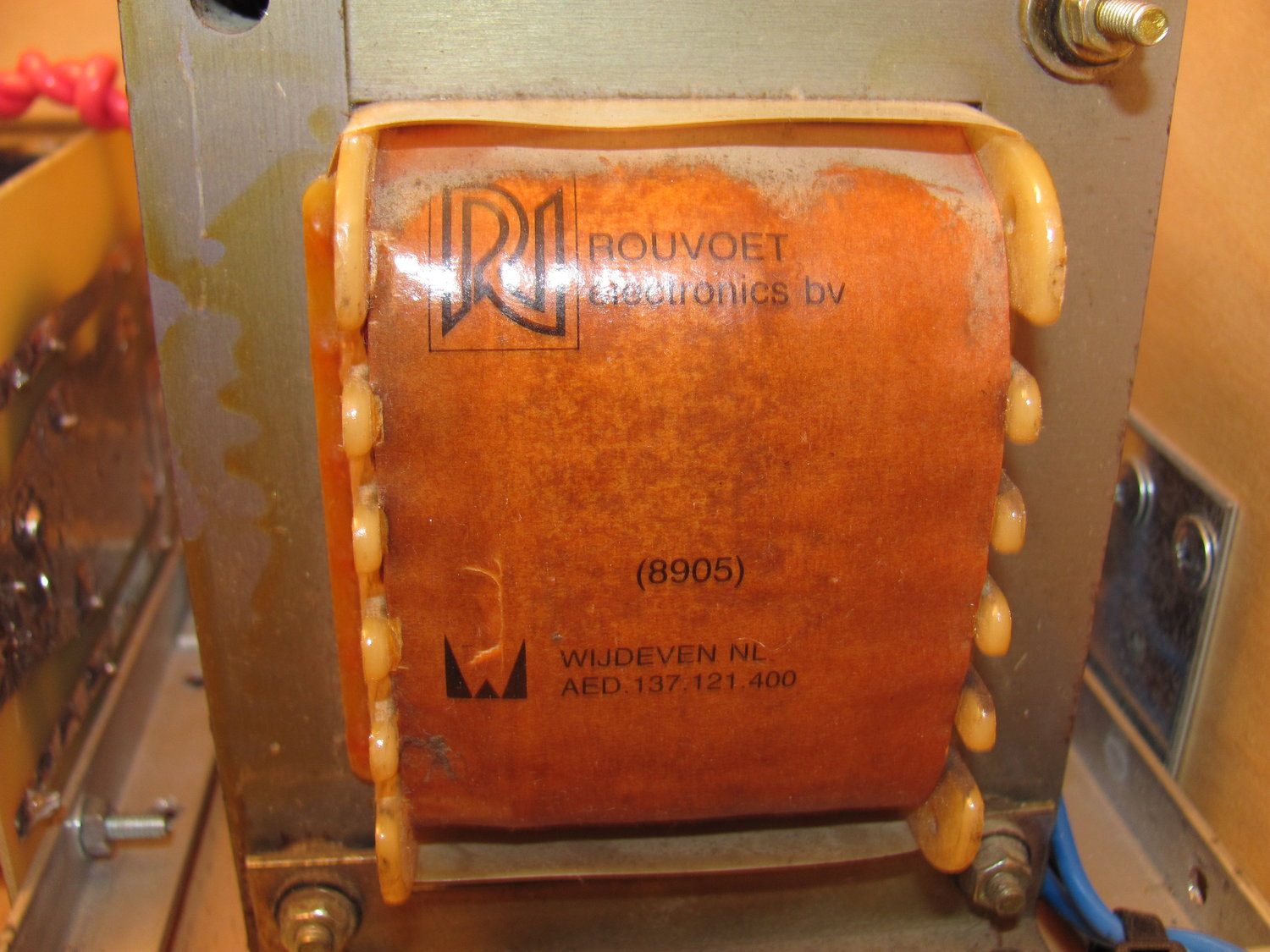

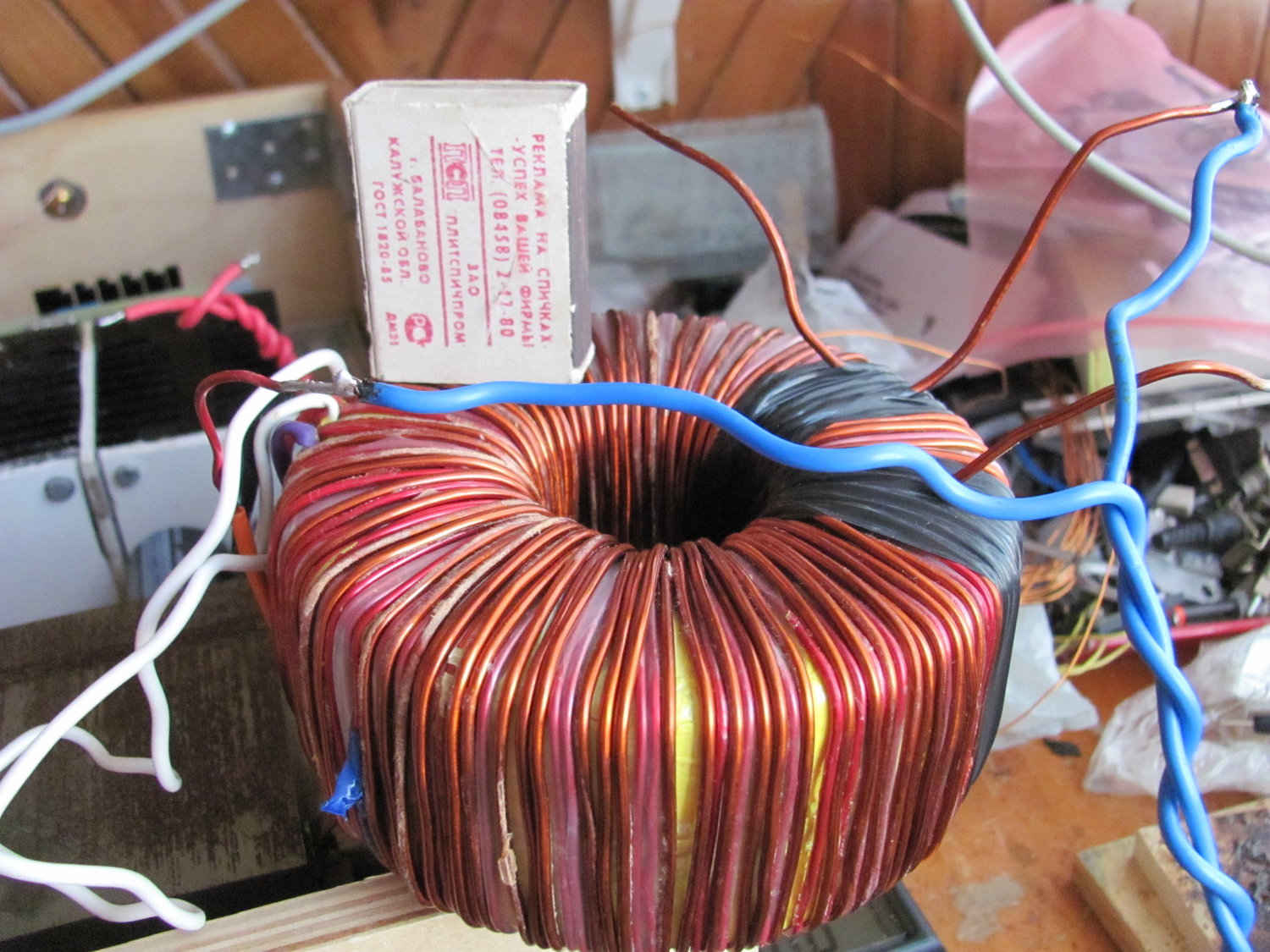

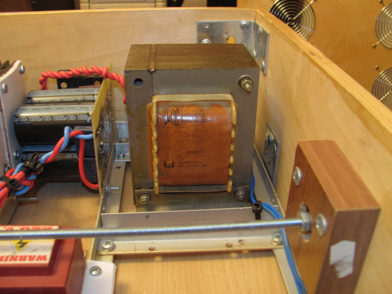

    Да вот сам удивляюсь, трансы с виду солидные Пока только фото, измерения сегодня в силу ряда причин сделать не удалось, посмотрю так же и форму тока в первичных обмотках. Внешние габаритные размеры магнитопровода 74*100*120 (мм). Смущает что у них он проварен, может вообще не пригодны

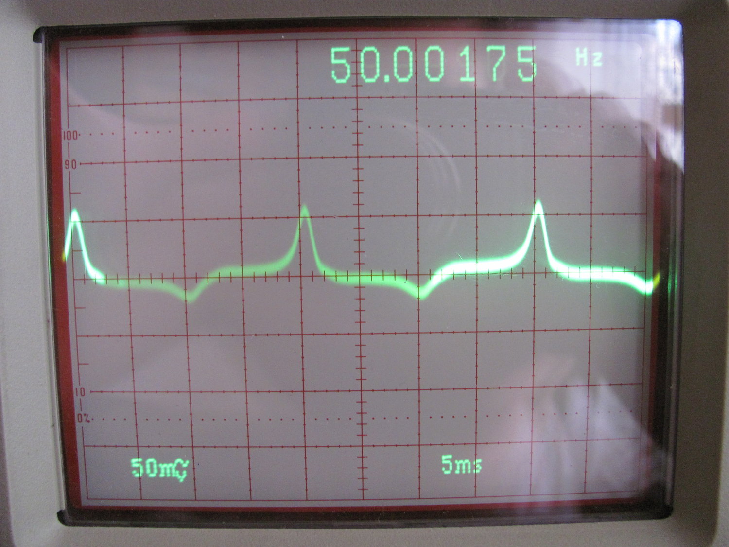

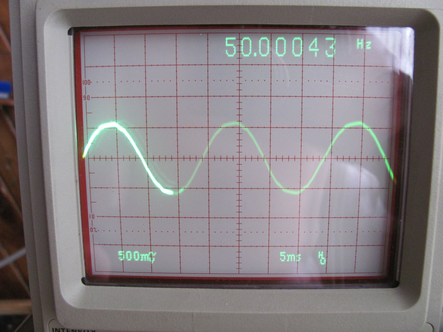

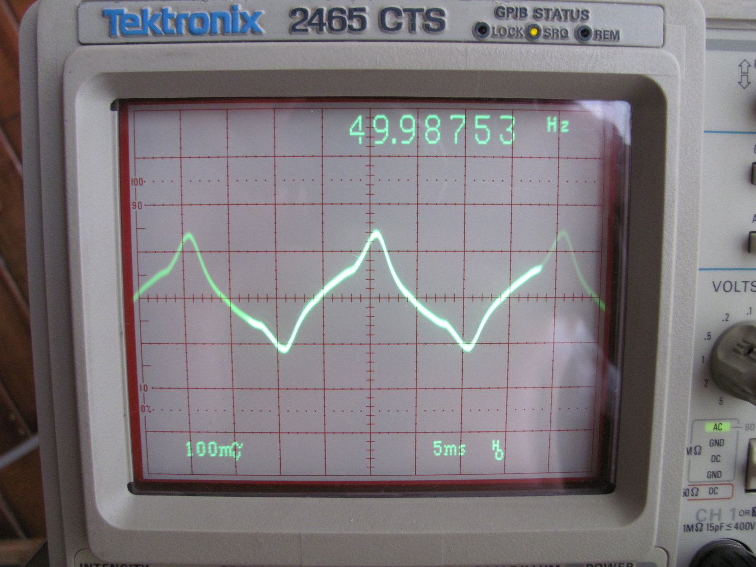

    Сделал замеры
    Ток холостого хода первого и второго трансформаторов 337мА и 310мА (ужас какой)
    Напряжения вторичек без нагрузки 50,4 в, под нагрузкой (использовал нихромовую спираль сопротивлением 6,2 Ом) 47,1в.
    По нагрузкой потребляемый ток от сети 220в вырастал чуть более 2А. Посмотрел осцем на форму тока в первичной обмотке без и под нагрузкой:

    Нашёл пару тороидальных трансформаторов, замерил и с ними:
    Ток холостого хода 60мА
    Напряжения вторичек без нагрузки 52 в, под нагрузкой 48в. Потребляемый от сети ток под нагрузкой не отличался особо от первого варианта.
    Снял и осциллограммы:

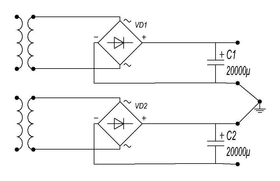

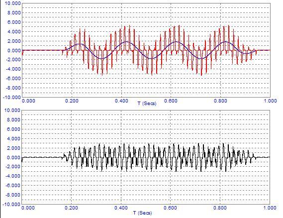

    Тема вызвала интерес, поэтому я прикинул вот картинки для тока:
    Вверху красным - ток потребления от одной из вторичек трансформатора. Если эта обмотка единственная вторичная - это и есть общий ток потребления.
    Синим показан ход усреденного максимального тока потребления.
    Нетрудно заметить, что в определенные периоды от трансформатора потребляется по сути постоянный ток. В зависимости от емкостей питания, нагрузки, частоты и т.д. картина может меняться и в обчном случае не так трагична как на графике, но тенденция (как-бы работа транса на постоянном токе) - остается.
    Если вторичек две, то во второй вторичке "синяя" кривая противофазна и общий ток потребляемый от трансформатора имеет вид как на картинке внизу - видно что он симметричен относительно нуля, и насыщение сердечника просто отсутствует как вид - люстра не "мигает"
    Кстати, именно из-за того, что магнитные поля от токов в обоих вторичках вторичках могут неидеально компенсировать друг друга, и как следствие, вызывать "поднасыщение" сердечника, так настойчиво рекомендуют стараться делать обе вторички идентичными.
