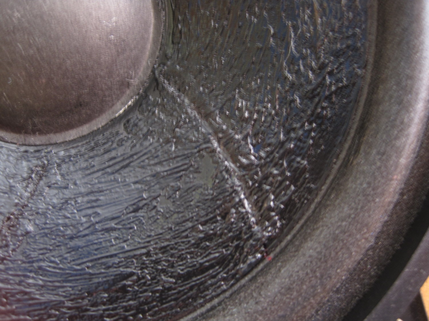

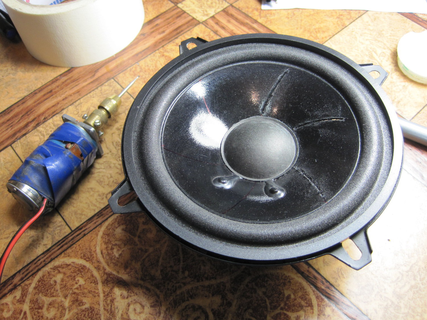

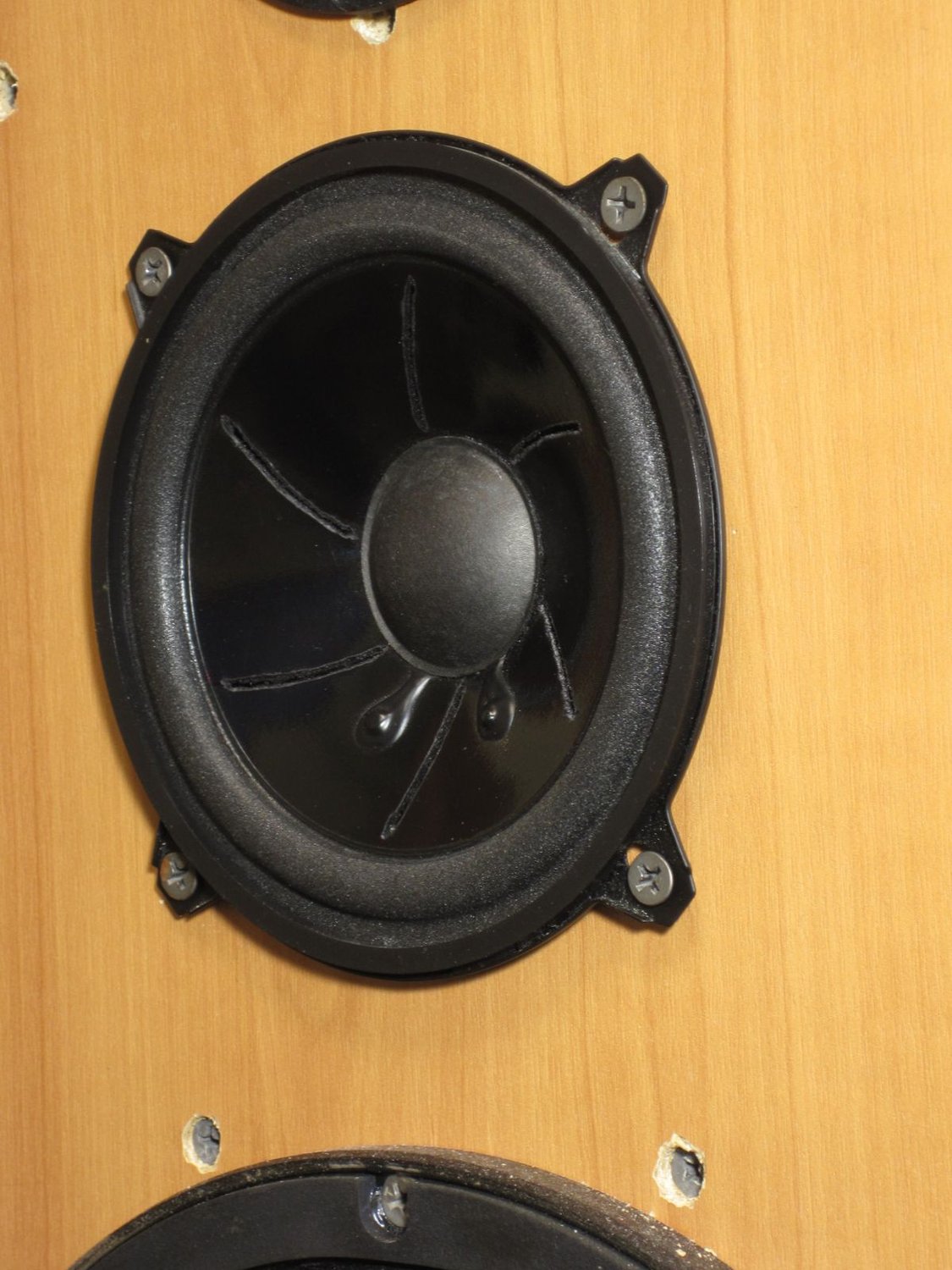

    Как раз от этого изначально я пытался избавиться и даже поуродовал свои средники по заветам ревелаторов
    Вы знаете, АЧХ переломалась очень зверски, а вот звук стал хорошим.
    Покрыл ради опыта силиконовым герметиком для демпфирирования резонансов конуса - кстати помогло, я даже подозреваю что не обязательно было щели резать.
