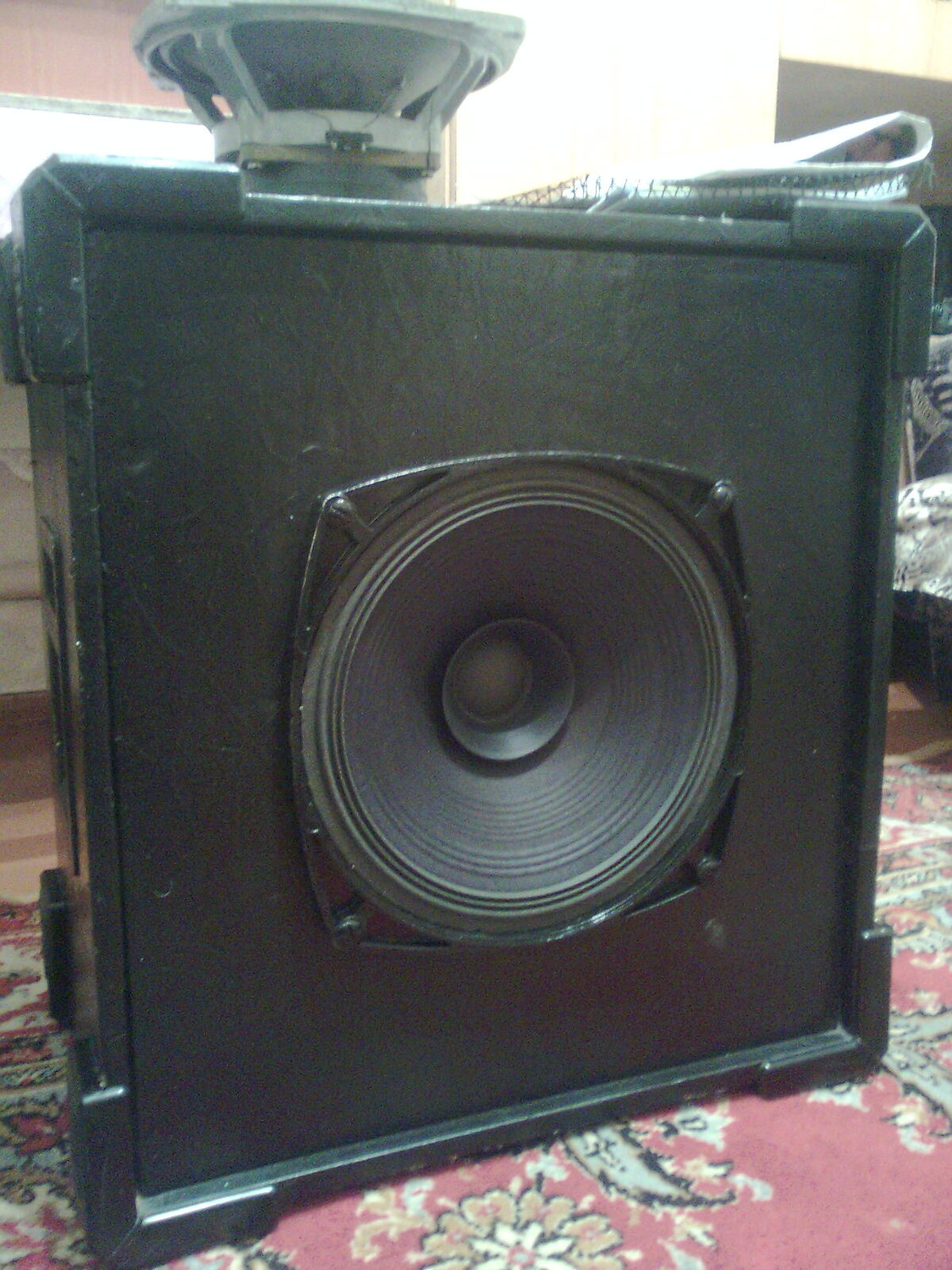

    Итак, предварительные итоги переделки. В НОЭМЕ была заказана подвижка от 100ГДШ33, там, по желанию, можно заказать катушки как 8 Ом, так и 16 Ом. Итак, приехала ко мне подвижка 8 Ом, сразу куча мыслей, за предложенной помощью обратился к VladRu. По его описанию корзину отдал на проточку, с нижнего фланца которой (место, где приклеивается центрирующая шайба) было сточено 7 мм. Возникали проблемы с креплением корзины (на токарном станке 3 кулачка, а на корзине 4 ребра жёсткости), но дядя Женя за 100р решил эту проблему и аккуратно всё сделал. Из-за того, что в 100ГДШ33 применяют более толстый провод (0,223мм), по сравнению с 4А32 (0,18мм), возникли небольшие проблемы с центровкой, но всё встало на своё место: центрирующая шайба и подвес были приклеены клеем 88 luxe. После тщательной просушки головку подключил к генератору через усилитель и оставил разминать её на сутки на 40Гц (сколько нужно я не знаю, ставил просто так). Для первого прослушивания головку поставил в старый корпус объёмом 83 литра. Я не специалист, и слуха музыкального у меня нет, но сразу заметил кардинальные изменения. Появилась чёткая середина, звук стал более детальным, и как мне показалось, чисто на слух, увеличилась чувствительность. И так же, чисто на слух, вроде бы диаграмма направленности расширилась. В общем, очень доволен проделанной работой, теперь в поисках второй парной головки для переделки. Буду искать вариант корпуса для новых монстров. В планах к этому саб на НОЭМовском 300ГДН34. С головкой в старом подвесе всегда существовала необходимость в дополнительных ВЧ головках (фиг знает почему, но 100ГДШ с той же конструкцией рупорка удаётся лучше воспроизводить СЧ и ВЧ), теперь же она полностью отпала, это очень радует! Параметры TS измерял по методикам с помощью JBL SS и ручной способ. Не знаю на сколько эти методики реалистичны, но результаты следущие:

    В скобках указаны результаты полученые при ручном методе измерения. Есть сомнения что Sens, Qts и Vas расчитаны правильно (особенно Vas) Почему добротность такая высокая?!!! Но поскольку результат оставался практически одинаковым на протяжении 3х измерений, пришлось оставить его. Способом измерения с помощью "коробочки" и SpeakerWorkShop я досих пор не овладел (хотя пытаюсь настроить её уже довольно долго), чему очень сожалею Посоветуйте что собрать из него с учётом того, что использоваться будет в домашних условиях для музыки и домашнего кинотеатра в качестве сателитов, с сабом. Тока TQWP не предлогать, недорос я ещё до такого...
    PS Не пинайте сильно за возможные косяки
    PSS Сфотать сам динамик и процесс переклейки не удалось, вот он в том самом корпусе 83л...

    По умолчанию Re: Подвижка от 100ГДШ33-8 в 4А32
    намерили Вы, конечно, ужасно... 588гр на ШП, это что-то из сверхестественного. Fs>Fc, чутье 76дБ, все неверно.
    Цитата Сообщение от qmax Посмотреть сообщение
    Mms= 588,2637 grams
    Mms превышена в замерах раз в 10 как минимум. BL тоже какая то запредельная, прям как у 18ки с катушкой 100 мм. В замерах что то где то не так...
    измерения - полная чушь
    Только одно похоже на правду- резонансная частота.
