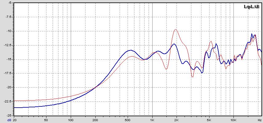

    Померил динамки в этом корпусе и начал рассчитывать фильтра
    Это измеренные АЧХ в корпусах расстояние от оси дина около 10 см, на расстоянии 1 метр АЧХ практически такие же
    СЧ динамик сглаживание 1/6 октавы

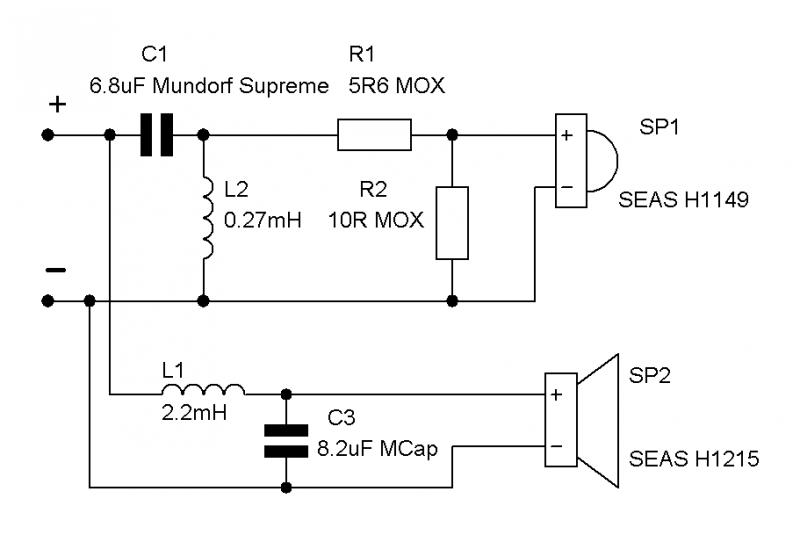

    я тоже хотел бы с ним сделать что-то.
    Кстати попробовал двух полосный вариант из этого супового набора на вашем фильтре
    только изменил индуктивности на близкие какие были 1,8 и 0,27 и подобрал емкости вроде 2,2 и 3,3 мкФ и L-Pad 8 + 8 ом, на слух + микрофон плюс спектроанализатор на белом шуме (комповый).
    есть конечно провал на частоте около 3-4 кГц но мне лень было сильно подбирать, ибо фильтр для двух полоски.
    Но даже так звук это начало АС дает очень хороший с отлично проработаными деталями, слышны многие нюансы записи, в том числе и огрехи при записи. Например песня Пелагие "ой да не вечер да не вечер" чувствуется что записана с перегрузом, а при прослушивании записей смычковых инструментов слышно как смычок касается струн и трется об них, причем слышу это не я один ))), так что можно признать что это не слуховая галюцинация. Некоторые записи рок музыки и апокалиптика к примеру, стали звучать очень резко.

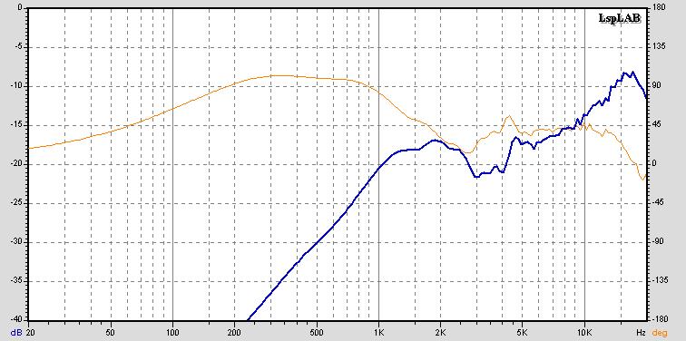

    08.02.2009
    152

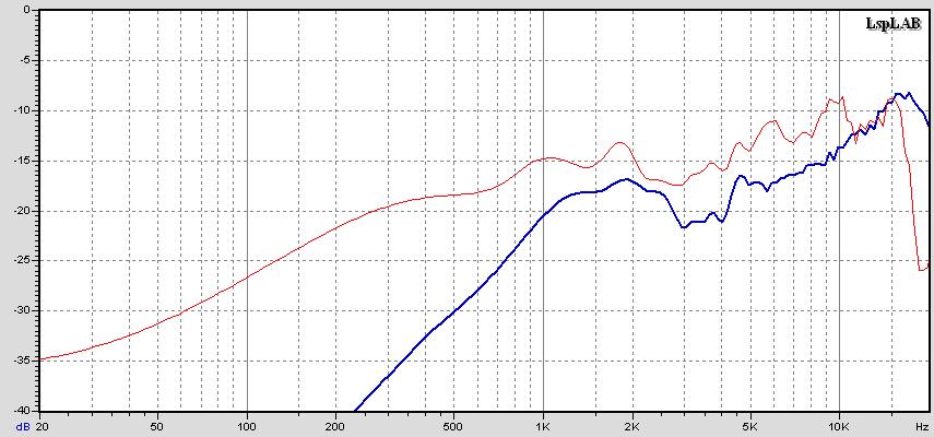

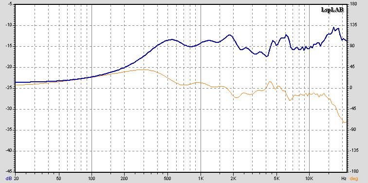

    По умолчанию Re: Пасивная трехполоска выращеная из S90

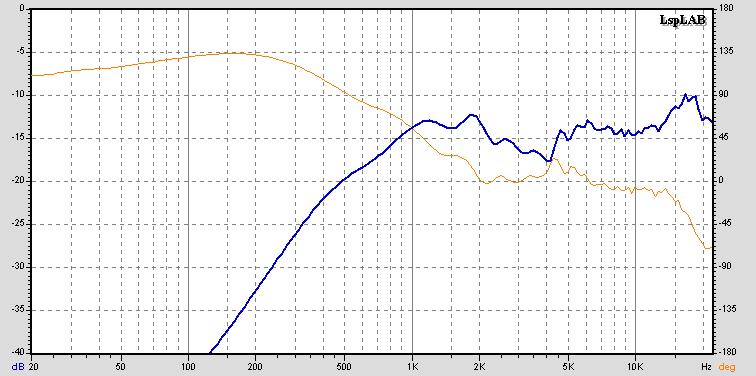

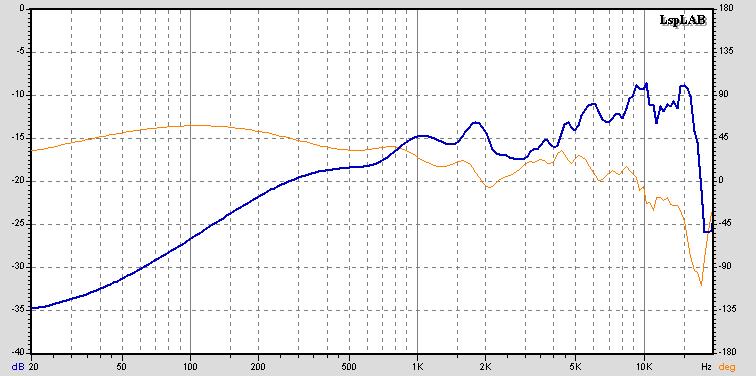

    Вот свежие измерения, дины в корпусе на шататных местах.
    Точность 1/20 октавы длина окна 3,6 мс расстояние до микрофона около 1 м.
    ВЧ провал на с 3 до 4 кГц крайне странен также странно, такой подъем на ВЧ.
    Без оформления и утапливания в корпус провал сохраняется но меняет величину.
Название:	Frequency H1149 korp.jpeg
    Это СЧ.
Название:	Frequency 15M korp.jpeg
    АЧХ двух динов, наложенные друг на друга. Смушает подьем в верхней части, не микрофон ли это дает?
Название:	15M H1149.jpeg

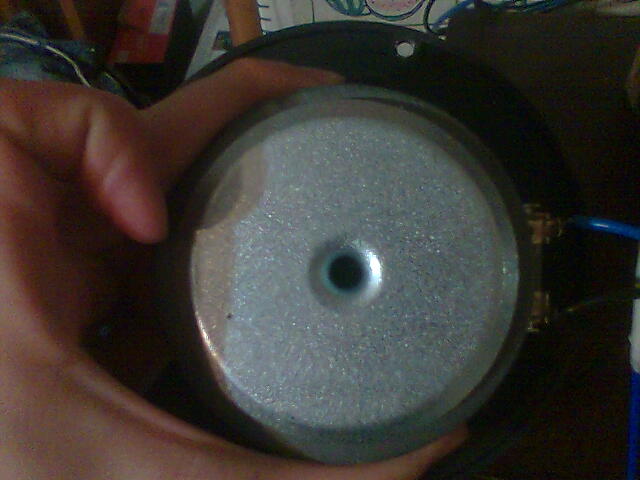

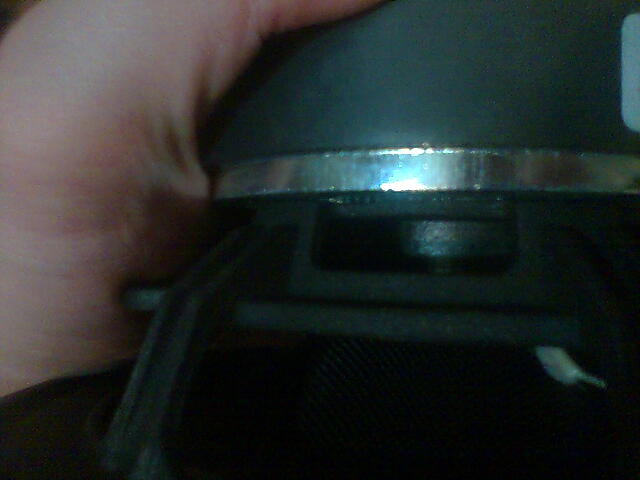

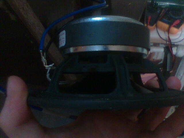

    Цитата Сообщение от sersad Посмотреть сообщение
    15M/4624G00
    А можно фото СЧ сзади?
    08.02.2009
    152
    Если качество дурацким мобильником устроит, то сделаю.
    ---------- Добавлено в 20:31 ---------- Предыдущее сообщение в 20:29 ----------
    и похоже что тканый, как раз как у B&W
    Да он похож на ткань, черную стеклоткань пропитанную какой то смолой. На вид так, фотку диффузора уже выложил выше.
    30.12.2009
    1,349
    Сделайте пожалуйсто - новый СЧ - интересно (я когда трехполоску делал думал о нем).

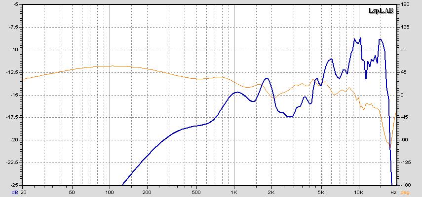

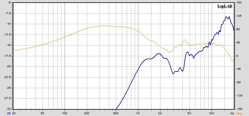

    Вот намерил сегодня
    АЧХ H1149 в корпусе
    АЧХ 15М в корпусе
    Суммарная АЧХ сведенной системы из двух динамиков СЧ и ВЧ.
    Финальная АЧХ системы с родными НЧ от S90 и родным НЧ фильтром

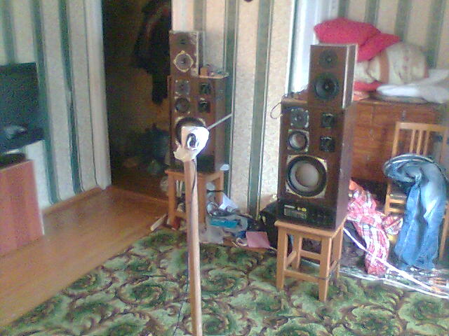

    А это сравнение со второй АС, в ней стоит вместо сканспика 6ГДШ-1-4 (понимаю порнография но куда деватся? второй СЧ доедет не раньш еконца следующей недели)
Название:	s90 para fin.jpeg

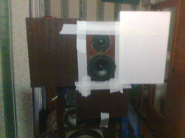

    А теперь мысли и опыты с СЧ, горб на 1-2 кГц это бафл как я понял. Если снизу подклеить кусок ДСП то горб на 1,5 кГц падает на 3 дб. если по бокам добавит еще немного поверхности то горбы исчезают но не доконца и появляется провал на 3-5 кГц.
    Так же не ясна причина горбика на 5 кГц
    И начнаю понимать что такие корпуса неправильные, хочется совета как изготовить правильные корпуса, размер лицевой панели, размещение диннов относительно друг друга и краев корпуса и прочие мелочи.
    Буду рад любой помощи и тыкания в теорию по этой теме.

    Вот фото СЧ

    А вот так вот измерялись АС, так вот колхоз))
    А при таком оформлении на СЧ уходт горб причем влияние боковых менее выраженное чем нижней

    На ошибках учатся, новый корпус не проблема. Эти уж больно коряво я напилил выравнивать слишком муторно выходит.
    Сходить к мебельщиками, напилят и привезут. Бандпас 6А на 75ГДН мне обошелся у них в 600 р с доставкой всего пиломатериала до квартиры.
    Сейчас сижу прикидываю размещение СЧ и ВЧ. Кстати вопрос если сделать макет в виде шита из двп с размерами лицевой панели, сильно ли уплывет бафл когда это щит вставят и будет ЗЯ?

    При правильном размещении можно уложить горбы от бафла в пару децибел максимум, а если скруглить края, еще лучше, безо всяких щитов. Симулятор вам в руки
    Сможете подсказать как правильно делать или ткнуть носом в теорию?
