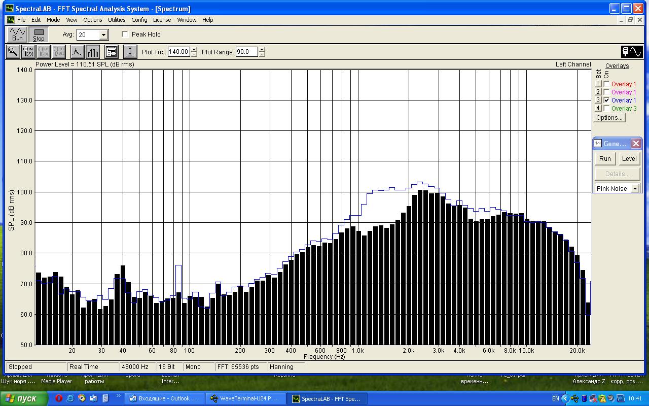

Название:	Пи-Аудио РСТ-300 с р&#10.JPG
    Вот ачх забавной купольной пищалы Пи-Аудио РСТ-300 с огроменным 8-дюймовым рупором . Рупор снимается, получаем обычную купольную пищалу. Разница в ачх видна на рисунке.

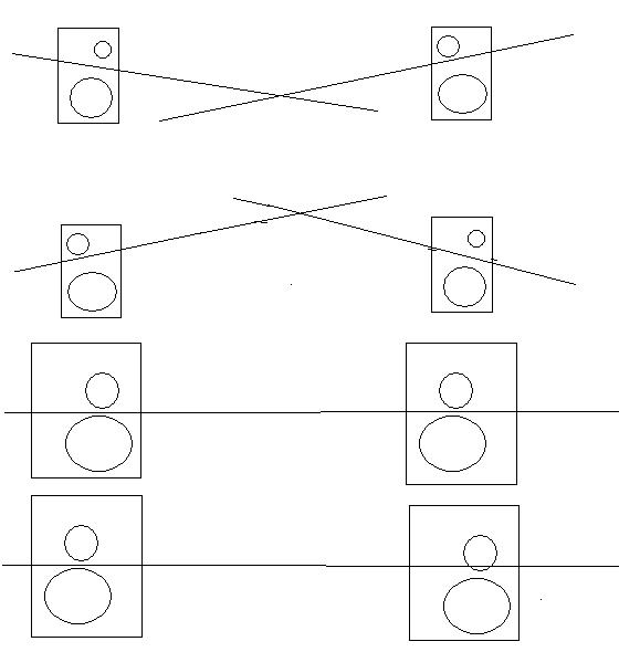

    По умолчанию Re: Некоторые нюансы размещения ВЧ головок и их связь с АЧХ
    mr-marlen, тут противоречие получается: если пищалками внутрь, то они будут ближе к слушателю, чем среднечастотники, а нам хочется наоборот пищалки назад сдвинуть. В общем, не убедил .
    +1, пищик утопить, СЧ не утапливать, слушать пищалками наружу. Мои измерения подтверждают это.
    Да, и СЧ садить на уровне уха, а ВЧ выше
    03.05.2009
    Москва, Бун.Луга
    4,027
    Это в случае двухполосок? Я же ведь так и написал, что в двухполоске лучше посередине оставить все.
    А в трехполоске сдвинуть СЧ-ВЧ, т.е. между собой они остаются симметрично. Поэтому внутрь или наружу менятся будет только СЧ-НЧ, но на частотах их раздела не столь критично.
    Внизу картинки того, где будет ось по которой не меняется АЧХ при смещении микрофона. У симметричных систем (внизу от трехполоски только верх) - это прямая линия, т.е. ось от левого уха до правого. Изменения на АЧХ в районе раздела НЧ-СЧ вряд-ли будут заметны. Нам же сцена по горизонтали важнее, чем по вертикали.
    Поэтому в двухполосных системах со смещ. пищалкой можно спросить у производителя где он их сводил и потом, если слушаем на расстоянии больше 2м, то разность между наружу и внутрь практически сведется к разности по глубине.
    А я про Нолу писал, она трёхполоска . Твой вариант тоже имеет право на жизнь, но я это ещё не проверял на практике, да и не хочется, если честно. Много ты знаешь таких оформлений среди дорогой акустики? Я что-то и не припомню так сразу ни одного.
