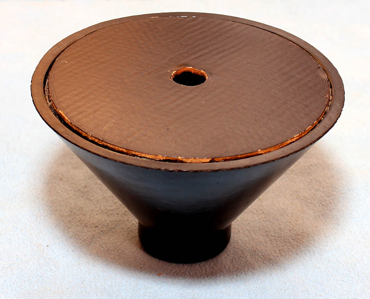

    Завсегдатай Аватар для Zotoff
    03.02.2005
    1,160
    По умолчанию Re: 8гд1, 6гд1
    Так вот, дыра – это, чтобы отвертка пролезала туда.
    Там винт, который крепит этот конус к керну.
    Ну а сам конус – это для расширения диаграммы направленности.

    Сорри...А никто не экспериментировал -снимал АЧХ у динов 8гд1ррз с конусом-рожком и без? Что там происходит кроме диаграммы направленности? Ведь сами рижане писали об этом рожке более серьезно в презентации "Риги-10":
    "Применением в громкоговорителе конического бакелитового рассеивателя ("рожка"), который помещен внутри диффузора и укреплен на керне магнитопровода; его раструб закрыт картонной накладкой. введение рожка позволило расширить полосу частот, воспроизводимых громкоговорителем, до 7000 Гц, уменьшить неравномерность до 9-12 дБ и улучшить характеристику направленности излучения".
    Просто достались мне уже без рожка - и думаю нужно ли над его восстановлением извращаться - если у меня выше 6кГц все равно пищик стоит.... Если же не рожок - то может надо все таки пятачок керна прикрыть каким нибудь колпачком...или "пулю" соорудить...Насколько критичен "голый пятак" керна магнитопровода?

    на ВЧ хорошо подошел достаточно распространенный "сименс руф лсп28" (большое спасибо Боке за совет его использовать в данном случае) - по чуйке этот пищик даже обрезать приходится - это если с одним 8гд1ррз работать приходится ему - а с парой параллельно включенных отдача возрастает - и вполне нормально срастается и без "гасилки"... С рожком разобрался - при использовании на одном дине он дает подъем примерно на 2-3 дб на участке с 1300 до 2200 гц...на слух же - заменив рожок пулей - хуже не стало...даже вроде серединка интересней зазвучала... может он хоть и расширяет диапазон немного, но прикрывает диф....Кому любопытно об этом рожке - то вот фото его - Нажмите на изображение для увеличения.
Название:	IMG_1076 рожок 8гд1.jpg
ID:	161508размеры: больший диаметр по краю конуса 93мм, меньший диаметр 30 мм...расширение на конус начинается через 10 мм...общая высота 60мм...верхняя накладка из ДВП - дырочка в ней для отвертки - чтобы добраться до шлица винта М5, которым крепится рожок на керне...
    И фото АЧХ сейчас в щите с парой 8гд1ррз и сименсом лсп28...вместо рожка установлены цилиндрические пули...замер с 1 метра по оси...[ATTACH=CONFIG][/ATTACH]
