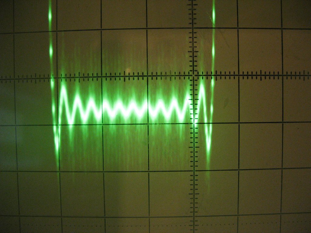

    Вот без аналогового фильтра 1000 Гц.
    Вложение 96859
    Вот без аналогового фильтра 10000 Гц.
    Вложение 96860

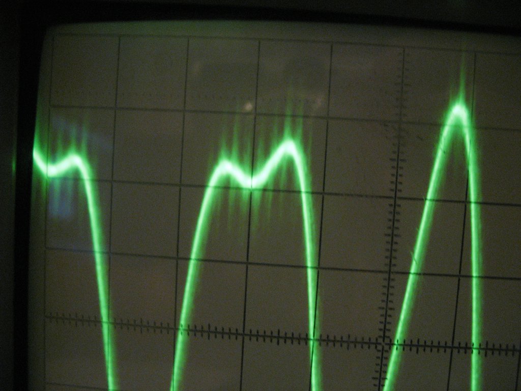

    А вот тут увеличено, и мне не нравится вокруг "полочки" меандра по вертикали бахрома и тут
    Вложение 96861Вложение 96862

    Люди, вы чо? Какие помехи? Гребенка на меандре - это цифровой фильтр!

    Вот это цифровой фильтр https://forum.vegalab.ru/attachment....1&d=1284389212
    А это что за гадость сверху и снизу огибающей? https://forum.vegalab.ru/attachment....2&d=1284389267
    13.08.2006
    Омск
    6,632
    По умолчанию Re: Братцы помогите плиз. Купил вот китайца на pcm63
    А это может быть что угодно, щупом с пружинкой смотреть надо.

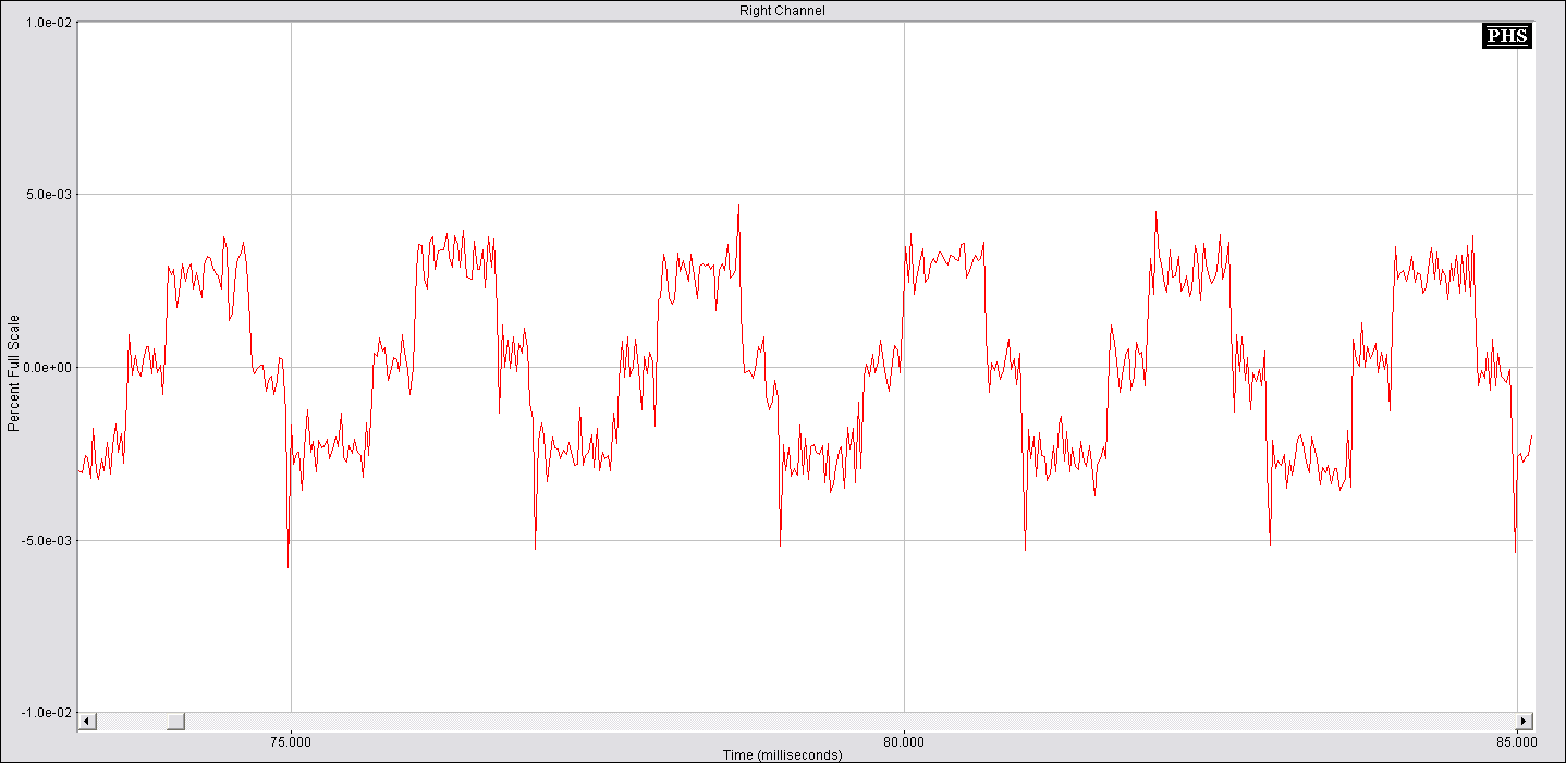

    Вот это похоже на нормальный чип. Я бы как минимум переделал аналоговую часть, поставил бы подстроечники линейности, добился наилучшей чистоты спектра и наилучшей формы синуса +/-LSB. В приложении пример, что получилось с PCM1701 конкретной переделкой всей цифровой и цифро-аналоговой части проигрывателя Kenwood DP-7020. Это, чтобы я не скучал, пока "с миру по нитке" собираю свою конструкцию.
Название:	Sine Output.PNG
ID:	96900   Нажмите на изображение для увеличения.
Название:	LSB Output 50 Hz.PNG
ID:	96901   Нажмите на изображение для увеличения.
Название:	LSB Output 500 Hz.PNG

    Поскольку выход токовый и однофазный, дельта/сигму можно попробовать определить по форме синуса малой амплитуды (не более -60 dBFs) на выходе I/V. У мультибитных ЦАПов это красивая ступенчатая синусоида, у дешевой Д/С (другой с однофазным выходом как-то не встречал, а еще и с токовым выходом при этом ...) - нечто подобное фотографии из первого сообщения. Только источник "цифры" нужен изначально качественный - CD-проигрыватель.
    Почему такое сильное сомнение в оригинальности чипов? На пинах Ref DC, Servo DC, Vpot величины напряжений, как у нормальной ИМС. Зачем делать качественную подделку? Это экономически невыгодно.
