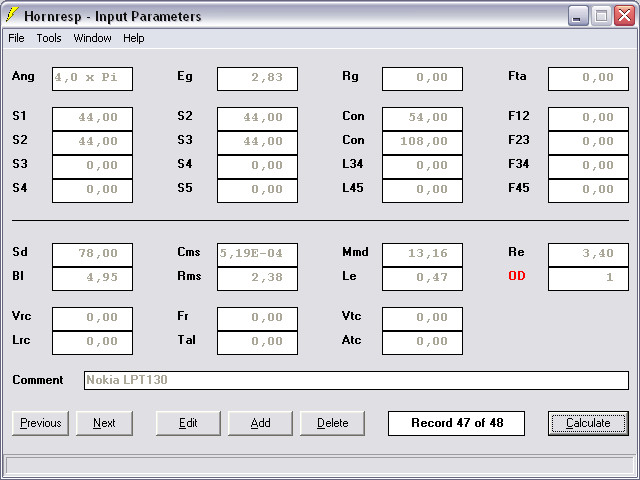

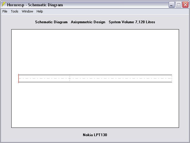

    По умолчанию Re: Небольшой лабиринт на динамике NOKIA
    Дак что думать - давайте параметры, покручу в респонсе
    Что-то респ у меня по-другому считает. Нажмите на изображение для увеличения.

    И схема не соответствует.

    Хорнресп не учитывает заполнение линии, графики бред.

    Korotkoff, ну так вы прямой посчитали, а не оффсет
    В каком это месте? Понятно, что не учитывает. Для этого рядом и повешены картинки реальные и расчетные.
    Да, ошибся, но все равно...
