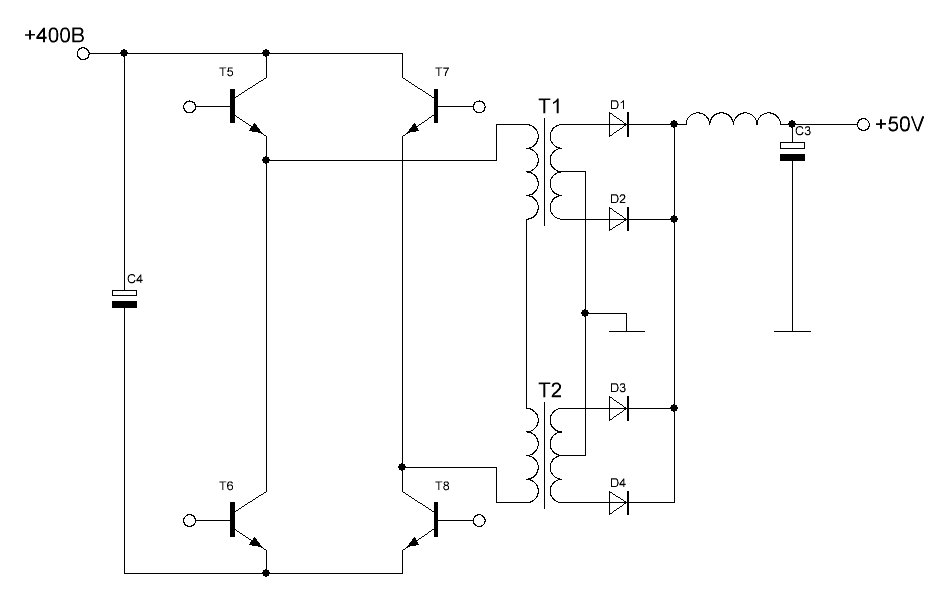

    Доброго всем времени суток. Есть надобность в ИПП на 50В 100А, питаемый от 3-х фаз, со стабилизацией выходного напряжения и тока, ранее имел дело только со схемами до 2кВт максимум с ККМ и от 220В сети. Поэтому хотелось бы узнать:
    1. Нужен ли ККМ для питания схемы от 380В?
    2. Какие силовые ключи посоветуете, полевики или IGBT?
    3. Какой применить сердечник (есть E70 и PM114, не проблема и другие)?
    4. Выходные диоды (подойдут ли 150EBU02(04)), или может синхронное выпрямление?
    5. Какие электролиты применить после моста (напряжение вроде должно порядка 530В быть), существуют ли на такое напряжение, или нужно будет последовательно вкючать парочку?
    Самое простое решение видится так:
    Откуда вытекает ещё вопрос, какой ШИМ контроллер можно применить вместо 494 и чтоб его приобрести можно было на просторах Украины или России.
    Какие будут мысли по этому поводу?

    0) Одно из типичных решений - два силовых блока, в каждом свой инвертор, трансформатор, выпрямитель - включить их последовательно по входам и параллельно по выходам. Выходной фильт может быть как общий на двоих, так и у каждого свой, возможны варианты.
    1) В смысле нужен ли ККМ для работы дэвайса - нет, не нужен ни разу, и без него всё получица.
    2) IGBT.
    3) Хватит Е70 в каждый блок (см. п.0).
    4) Подойдут. Синхронный выпрямитель тут нах не нужен.
    5) С учётом пункта (0) - обычные на 450В. В принципе можно обойтись и только плёночными достаточной ёмкости. Но обычно ставят, например для сохранения работоспособности при пропадании одной фазы.

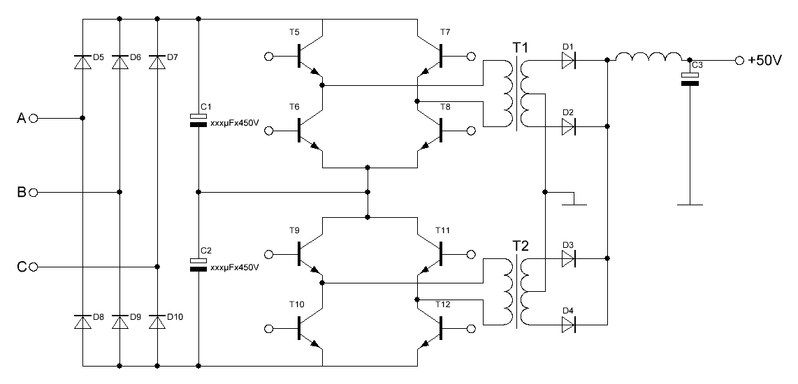

    Лысый, правильно ли я вас понял?
    А вот про корректор, он не нужен потому как и так работать будет или потому, что его эффект при питании от трёх фаз незначителен?

    по моему мнению, так нельзя параллелить вторичные выпрямители. все равно реально будет какой-то разброс по напряжению вторичных обмоток. будет работать только обмотка, у которой напряжение повыше окажется. надо с каждого выпрямителя поставить отдельный дроссель. да дроссель на половинный ток, наверное, легче сделать.
    думаю, что второе. я тебе писал, что при трехфазном выпрямлении пульсации напряжения (без конденсатора) и так не очень большие.
    в точке пересечения синусоид фаз мы имеем синус 60 градусов = 0,866, то есть, размах пульсаций напряжения будет 1 - 0,866 = 0,134 амплитуды.
    Аватар для rageinoblivion

    Про корректор вобщем понятно, не стоит заморачиваться. Вторички я так уже параллелил, правда питались они от одного моста и в трансформаторах первички были последовательно:Нажмите на изображение для увеличения.
ID:	92957, но и вариант с раздельными дросселями был, и тот и другой вариант работоспособны.

    это совершенно разные вещи. в предыдущем варианте нет гарантии, что напряжение между электролитами поделится ровно пополам, и в этом случае напряжение на трансформаторах будут отличаться.

    Правильно. Но выбор типа инвертора (например двутактный или однотактный) и варианта выходной части накладывает свои требования на способ управления этим хозяйством. Конкретно для случая на вашем рисунке, чтобы таких требований было поменьше, лучше сделать отдельный дроссель в каждом блоке, иначе могут быть проблемы с устойчивостью.
    Совсем "дубовый" вариант - два однотактных прямохода, работающие синхронно и синфазно, тоисть одновременно. Тогда можно смело один дроссель.
    Не стоит беспокоица. Все подобные разбросы приведутся к соответствующей разнице первичных напряжений на каждом блоке, причём всё это само собой устаканится.

    Похоже сонычко вчера напекло. Если управлять обоими блоками одинаково, т.е. от одного шим-контролёра, то и у варианта как вы нарисовали (два двутактных моста, один дроссель на двоих) тоже никаких проблем не будет, в смысле не больше, чем с одним.

    Остановлюсь пока наверное на одном мосте с 530 В и двумя E70, включёнными по первичкам последовательно,т.к. если 4 транзистора позволяют снять требуюмую мощность, зачем использовать 8. Планирую использоватьIRG4PF50WD.pdf, как думаете, достаточно будет их? Ещё хотелось бы знать какие защиты можно втулить, чтоб ШИМ вырубать, может по превышению выходного напряжения, если с ОС вдруг чего случится и по току первички, какие ещё посоветуете?
