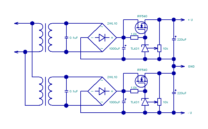

    С lynx24 срисуйте.
    07.11.2008
    г.Харьков
    273
    По умолчанию Re: Нужен линейный стабилизатор на полевике.
    Давно использую данную схему. Использую IRFZ44 - нареканий нет.
    Автора точно не помню. Nazar?

    Спасибо.
    Для чего тут на первой схеме цепочка C5R2?
    Нашел сайт по схемотехнике источников питания - вдруг кому пригодится...

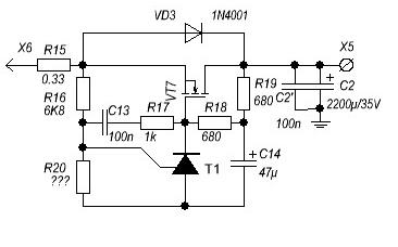

    Аватар для Elms
    21.12.2008
    3,513
ID:	81713 Вот так?
    38,717
    Вот так?
    VD3 не нужен, он уже есть внутри VT7
    10.03.2004
    2,702
    Причем даже честно нарисован - там, внутри Резистор 0,33 Ом - чтоб лампочки в квартире не пригасали?
    без резюка в затворе видно генерила схемка...

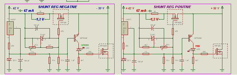

    Новичок Аватар для ale101
    07.03.2010
    г. Москва м.Свиблово
    30
    Уважаемые! Растолкуйте пожалуйста назначение узлов данной схемы. То, что это параллельный стабилизатор почти русским по белому написано , а вот остальное не понимаю.Задача - нужен стабилизатор для предусилителя

    38,717
    А остальное - источник тока на лм317/337 для питания зенера на 33в, а схема на полевике вверху и тл431- похоже на защиту по току.
    07.03.2010
    30
    А что задают подстроечные резисторы ?
    38,717
    Ток защиты.
    07.03.2010
    30
    Спасибо за исчерпывающий ответ , а то я почему-то решил что на тл431 последовательный стабилизатор напряжения.
